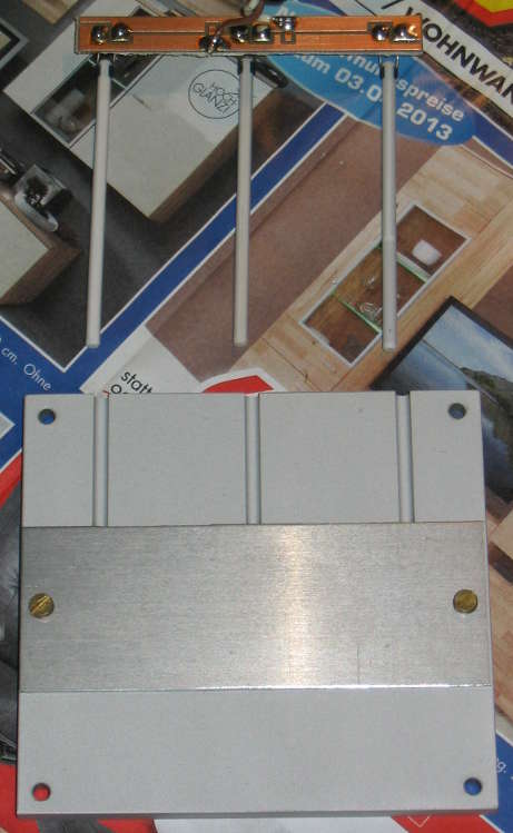

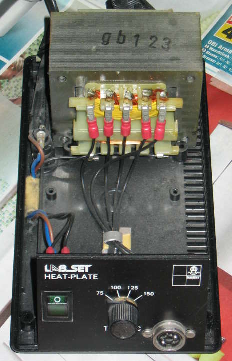

Hallo, ich habe von Benjamin die hier gezeigt "Heat-Plate" gekauft. http://www.mikrocontroller.net/attachment/171110/LABSET_PREHEAT.JPG Neugierig wie ich bin habe ich das Ganze einmal aufgeschraubt. Wie Ihr in den von mir anghängten Bildern sehen könnt ist dort nichts "Spannendes" zu finden. Im Steuerteil befindet sich ein Transformator (73,2 VA), über den die drei keramischen Heizelemente mit Spannung versorgt werden. Weiter findet keine Regelung statt :-( Meine Frag an Euch ist die folgende: Der verbaute Drehschalter ist von Typ "make-before-break", d. h. bei jedem Umschalten entsteht zwischen dem aktuell eingeschalteten und dem als nächsten gewählten Ausgang des Trafos kurzzeitig ein Kurzschluss. Aus meiner Sicht müsste in dem Gerät ein Drehschalter vom Typ "break-before-make" verbaut sein oder gibt es mir nicht bekannte Gründe für diesen "Kurzschlussschalter"? Mit freundlichen Grüßen Guido

Nö, Guido, > ...Im Steuerteil befindet sich ein Transformator > (73,2 VA), über den die drei keramischen Heizelemente mit Spannung > versorgt werden. > ....Der verbaute Drehschalter ist von Typ "make-before-break"... Pfusch. Im Moment des Schaltens ist Kurzschluss, Stresstest für Wicklung, Kern und Sicherung. Mal sehen, wer bei langsamem Schalten zuerst aufgibt... Ciao Wolfgang Horn
Hallo Wolfgang, Wolfgang Horn schrieb: > Pfusch. Das dachte ich mir auch. Ich war mir jedoch nicht sicher, ob ich etwas übersehen habe. Da dem wohl nicht so ist werde ich den Schalter gegen ein "break-before-make" Typ tauschten. Vielen Dank für die Unterstützung. Mit freundlichen Grüßen Guido

Guido C. schrieb: > Aus meiner Sicht müsste in dem Gerät > ein Drehschalter vom Typ "break-before-make" verbaut sein oder gibt es > mir nicht bekannte Gründe für diesen "Kurzschlussschalter"? Die gibt es schon - der Kurzschluss dauert ja nur Sekundenbruchteile, oder hast du im bisherigen Betrieb Ausfälle festgestellt? Andrerseits entstehen beim Unterbrechen (wenn du den Schalter ausgewechselt hast) hohe induktive Spannungsspitzen, die sind zumindest für den Schalter selbst nicht gut. Und wenn in der Bedienunganleitung steht, dass man nur im stromlosen Zustand umschalten darf, ist sowieso alles klar. Gruss Reinhard

Reinhard Kern schrieb: > hohe induktive Spannungsspitzen Woher sollen die kommen? Meinst Du, dass die keramischen Heizelemente so viel Induktivität haben? Gruß Dietrich

Dietrich L. schrieb: > Woher sollen die kommen? Meinst Du, dass die keramischen Heizelemente so > viel Induktivität haben? Die Heizelemente nicht, aber der Trafo. Wieso gibt es wohl einen Funken, wenn man einen Lichtschalter betägtigt, an dem nur Glühobst hängt ? Das Netz ist induktiv. gk
Beim Umschalten entsteht kein voller Kurzschluß, es wird ja nichts gegen Masse geschaltet, sondern es werden 2 Heizplatten kurzzeitig miteinander verbunden, was lediglich eine höhere Stromaufnahme hervorruft. Wo ist das Problem?
Hallo Guido, > übersehen habe. Da dem wohl nicht so ist werde ich den Schalter gegen > ein "break-before-make" Typ tauschten. das wuerde ich nicht machen. Oft ist ein Leerlauf im Schaltvorgang kritischer als ein Kurzschluss. Warum glauben immer nur viele Bastler, dass sie alles besser machen koennen als die Hersteller? Gruss Michael

Michael, > Warum glauben immer nur viele Bastler, dass sie alles besser machen > koennen als die Hersteller? Diese überhebliche Pauschalität ist ein unnötiger Angriff. "Make-before-break" mag in wenigen Anwendungen sinnvoll sein, gar notwendig, aber die Umschaltbelastung durch zwei Heizstäbe als einem ist eine unnötige Belastung, eine leer laufende Sekundärwicklung keine erkennbare Gefahr, das Ganze daher Pfusch. Ciao Wolfgang Horn
