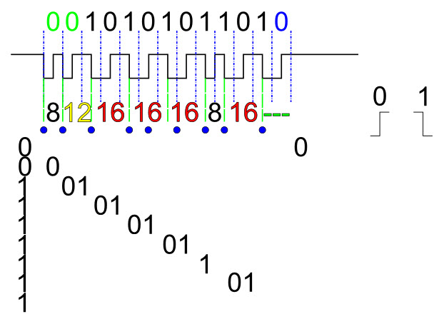

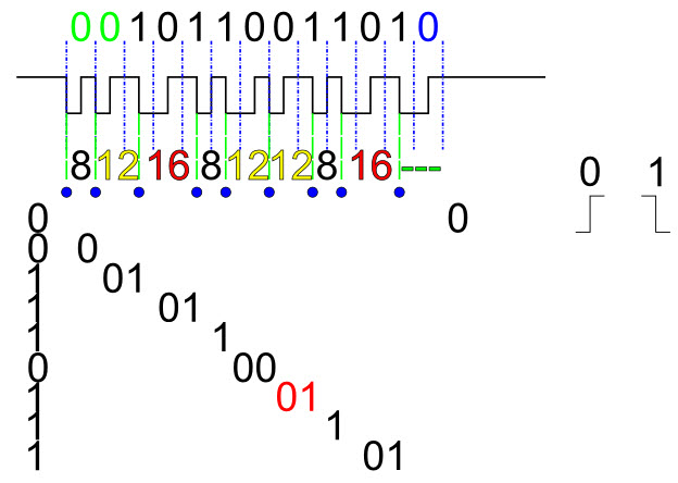

Immer mal was neues dachte ich mir,
doch habe ich wohl ein Gedankenfehler.
Also ich messe die Zeiten zwischen den abfallenden Flanken.
8µs  = kein Wechsel zum vor Bit ( Carry vorne dargestellt )
12µs = vorab eine 0 und ein Wechsel zum vor Bit.  (12/8 NICHT GERADE )
16µs = vorab eine 0 und kein Wechsel zum vor Bit. (16/8 GERADE)
würde auch wunderbar passen doch bei 12µs und noch mal 12µs haut das
nicht hin.
Was mir aufgefallen ist, ist das 12-12=0 ergibt, 8-8 ergibt auch 0
deswegen nur ein Bit im Wechsel????
Wo liegt mein Gedankenfehler. Oder ist der komplette Ansatz falsch?

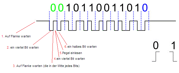

Bei mir läuft die Decodierung mit einer simplen Schleife so ab:
Falls das Signal immer mit einer führenden "0" beginnt:
Schritt 1 und 2 voraus, dann in einer Schleife Schritt 3 bis 6 für jedes
Bit.
Falls das Signal immer mit einer führenden "1" beginnt:
nur die Schleife Schritt 3 bis 6 für jedes Bit
Wird ein "high" Pegel eingelesen, war das Bit eine "0", bei "low" eine
"1".
Die "Auf die Flanke warten" Routine wird noch zusätzlich über einen
Timer überwacht, damit bei Signalausfall oder Signalende nicht unendlich
weitergewartet wird.
Falls das Signal mit einer "1" oder "0" beginnen kann, wird es etwas
komplizierter, da man dann erst im weiteren Signalverlauf entdeckt,
welcher Pegel einer "0" bzw. einer "1" entspricht.
Das Startbit hat aber meistens keine wechselnde Logik, sondern ist
konstant.

Das geht mit Sicherheit, aber ist es nicht so das der Manchester-Code
ein selbst taktender Code sein soll aus dem man den Takt erkennen kann.
Nur mal so gefragt ist Deine Vorgehensweise nicht so als würdest Du eine
normale UART selber Takten. Klar kann ich mich einfach zuerst auf das
erste 1/4 des Taktes stellen und dann im normalen Takt abfragen. Aber
ist das Sinn und Zweck des Codes?
Ich denke mal der Ansatz ist daher falsch, dass du durch die Zeitmessung
zwischen fallenden Flanken mal die Länge von einem Bit, mal von
eineinhalb Bit oder 2 Bit erhältst. In deinem Fall 8µs, 12µs oder 16µs.
D.h. in den Zeiten steckt nicht die Information von nur einem Bit,
sondern von einer Folge. z.B. 101 ergibt 16µs.
Bekommst du aber 12µs, so kann das entweder eine 01 Folge oder eine 10
Folge gewesen sein.
Ich denke du müsstest bei diesem Ansatz die Zeitabstände zwischen allen
Flanken messen und nicht nur zwischen den fallenden Flanken.
Dann bekommst Du Zeiten von 4µs oder 8µs und kannst durch Testen des
Pegels nach jede Flanke auf eine 0 oder 1 schließen. Ergibt die
Zeitmessung 4µs, so bist du noch innerhalb desselben Bits. Ergibt die
Zeitmessung 8µs, so bist du bereits in der Mitte des nächsten Bits.
