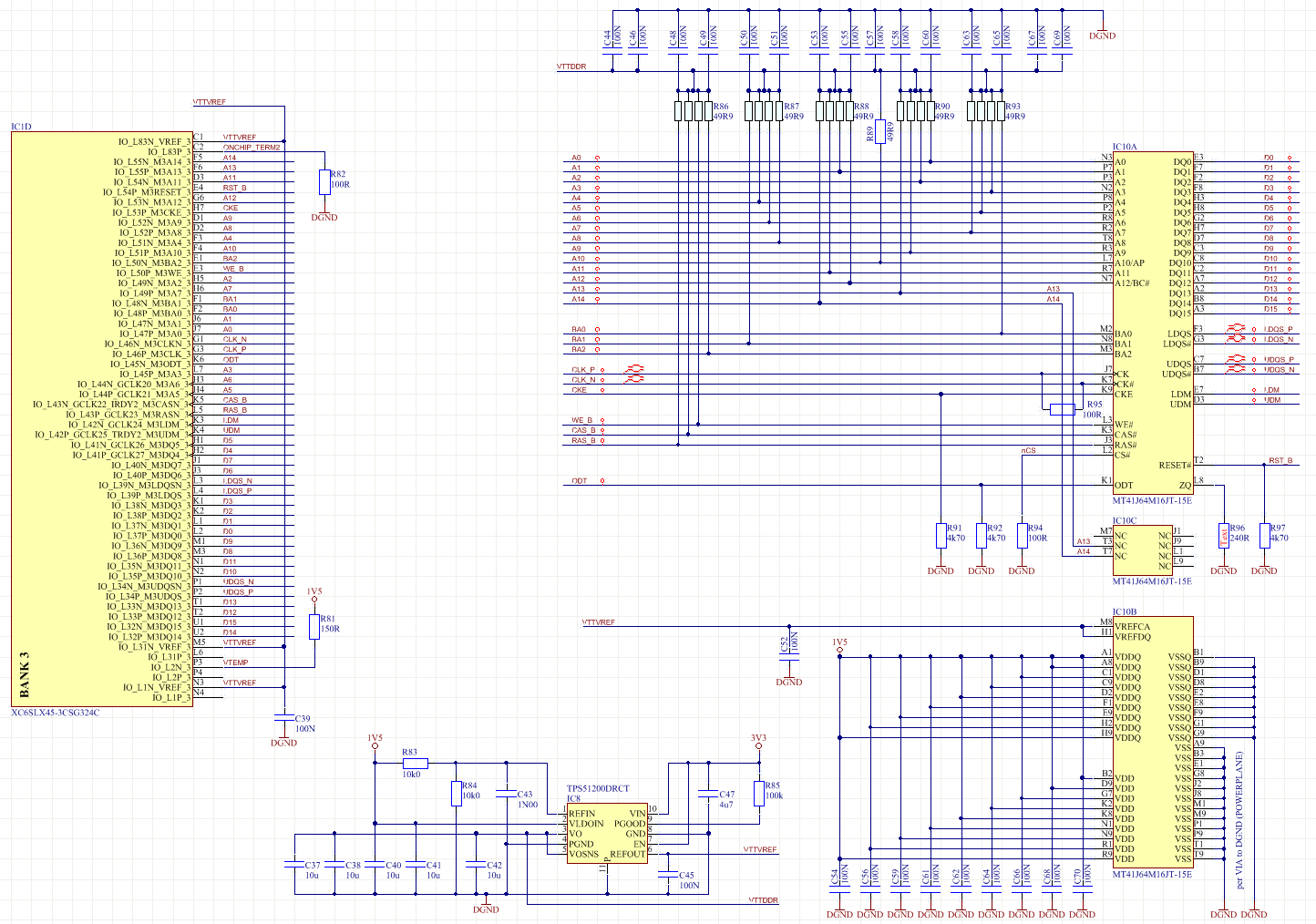

von Andy H. (neumannandy)
Ich grübele auch gerade das an einer kleinen (SP6 DDR3 PHY RJ45) LP.
Dieses "length matching der Leitungen " ist ja wirklich lästig.
Muss ich nur die Leitungen vom SP6 Ball zum DDR3 Ball gleich machen?
danach kommen dann noch die Leiterbahnen zum ADR Abschlusswiderstand was
ist mit dehnen? Ignorieren ?
Muss ich die kürzere Laufzeit der Signale auf Innenlagen einrechnen und
dort z.B. 10Prozent dazu geben?
der SP6 hat auch ltd. Datenblatt Verzögerungszeiten (FLIGHT TIME) durch
CHIP - BALL Bond-Drähte die z.Teil sehr weit sind alleine beim Datenbus
36ps (DQ8) bis 76ps (DQ15) rechne ich mit 150000km/s ergibt sich eine
Längendifferenz von 11,4mm - 5,4mm = 6,0mm das alleine macht schon mein
Milimetergenaues length matching auf der LP eigeneartig ?
Die Adressen/RAS/CAS/BAn habe ich 20,5mm +/- 0,5mm gemacht.
Alle Datenleit. und die Diff. DQS/CLK 17,5mm +/- 0,5mm.
der 10er Lagenaufbau sollte auch 50 Ohm bzw. 100Ohm ergeben.
Lagenaufbau und Leiterzugbreite kam von Multipcb
ach ja jede Leitung hat auch noch (nur) genau 2 Vias um ans Ziel zu
kommen.
oder mach ich mir zu viel Arbeit ?
DDR3 Speicher sind wohl etwas zickig aber ich kann mir keine X
Leiterplattenproben leisten kosten immerhin pro Versuch einen 1000er.
Software (DatenPaketepacker) macht ein Kumpel z.T. auf n'em XILINX SP605
Evalboard das mir auch als kleine Vorlage für meine LP war.
wäre schön wenn jemand mir Hoffnung macht das es mit meinen bisherigen
"Beachtungen" schon gut gehen wird?
Danke für Hinweise!

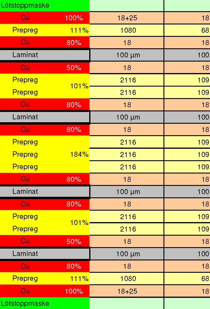

Mach ich gern
Hier hab ich mal Bilder für den Lagenaufbau und mein ersten
Routingversuch mit einem Längenausgleich solo "Ball to Ball" Differenz.
ist ein ordendlicher Spagetti Teller ;-) Allerdings sind alle Signale
wild auf allen 4 Lagen verteilt. Routing zu den Abschluss R mach ich
erst wenn ich
den Längenausgleich erledigt habe. Mit dem LP (Atltium) Programm werde
ich noch warm. Ich habe nur ne Anzeige gefunden die mir das geroutete
Netz anzeigt das länger wird wenn ich auch die Abschusswiderstände an
den Adressen dran hab und das stört mich natürlich jetzt noch.
Die Abschlusse kommen dann später alle auf kurz die linke Seite vom
DDR3.
....Schön wenn deren Länge dann nicht mehr eingerechnet werden muss.
Gerade mach ich ne Tabellenkalkulation um noch die
Leiterpatteneigenschaften (10%) und Flight Time dazu zu Rechnen.
>Ist das nicht eher genau umgekehrt?
Ist natürlich richtig!! wegen C(LP)=C(Licht)/sqr(er)
er=3,5 Aussenlage
er=4,1 Innenlage
der LP Hersteller errechnette? mir folgende Eckdaten
Lötstoppmaske = Epsilon(r) = 3,5
Basismaterial ISOLA DE104  Epsilon(r) = 4,1
Impedanzen auf den Lagen 1 und 10 Z0 = 50 Ohm +/-15% mit Leiterzugbreite
= 120 μm
Zdiff = 100 Ohm +/-15% mit Leiterbreite/Isolationsabstand/Leiterbreite =
101/180/101 μm
Impedanzen auf den Lagen 3 und 8 Z0 = 50 Ohm +/-10% mit Leiterzugbreite
= 125 μm
Zdiff = 100 Ohm +/-10% mit Leiterbreite/Isolationsabstand/Leiterbreite =
95/155/95 μm
Danke ...Ich sezte weiter auf eure kollektiven Intelligenz Hinweise.
von Michael K. (mab)
also:
> Allerdings sind alle Signale wild auf allen 4 Lagen verteilt.
Also ich komme beim Betrachten von Routing.png auf 5 Lagen.
Diesbezüglich wären Angaben über den Lagenaufbau, also gnd,vcc und
signal von Interesse.
Was unbedingt vermieden werden sollte ist die Verlegung von
überlappenden Meandern auf 2 Lagen ohne Abschirmung dazwischen.
Grundsätzlich zur Schaltung:
Hast Du eine Referenz bzgl. der Abschlusswiderstände?
Üblicherweisse ist das bei Anschluss von nur einem Ram so nicht
erforderlich.
Hilfreich wäre noch eine Angabe der DDR CLK Frequenz, hiermit lassen
sich die Erforderniss bzgl. Matching besser einschätzen.
Die GND/VCC Planes habe ich im Bild oben einfach mal  weggelassen sind
aber da.
bisher bin ich ja (nur) hinter Erkenntnissen her was alles beim
Längenmatching reinspielt und evtl. zum Totalverlust führt wenn mans
vergisst. An der Hardware sollte es bitte nicht liegen wenn Datenfehler
im
Speicher stehen.
Da die LP hier wie ein Bauelement wirkt ist dies wohl ein Problem das
jeder Spartan6 und DDR1/2/3 Anwender bei der Entwicklung hat.
Und erst recht der Programmierer, denn er muss das Interface ja zum
Leben erwecken. Bei mir ist es der DDR Controller ja wohl HW im Spartan6
aber bei Softcores ist es betimmt genauso wichtig oder.
Bin ein "selten" Programmierer, von VHDL&Co weiss grad so "was" und
"wozu" .....
Zur Frage:
Also der CLK_P/CLK_N soll 300MHZ sein/werden.
Im Vergleich ist alles andere auf meiner LP Gleichstrom ;-)
2x 10/100 Phy RS232, I2S, LEDs, ein paraleller Boot Flash und Powersup.
soll Daten sammeln und im IP Pakete packen und soll eien SP6 und ein
DDR3 drauf. Dann soll das ganze dieses teure Eval Bord ablösen.
Alle Lagen und deren Funktion
L1 Signal
L2 GND
L3 Signal
L4 GND
L5 VCC 3,3V
L6 VCC2 1,2V 1,5V
L7 GND
L8 Signal
L9 GND
L10 Signal
Bisher sind die Planes L2,4,5,6,7,9 rein VCC oder GND

...war so auf dem Eval Board vom SP605
Also VTTVREF=VTTDDR=1,5V ich darf einfach Punkt zu Punkt allein mit nem
Pullup-R 49.9 Ohm nach 1,5V dran?
von Analog (Gast)
Ist ein DDR3 für diene Anwendung nötig? Reicht ein einfacher Sram /
SDram nicht aus? (Ersparst dir erheblichen Aufwand)
Ich kenne mich mit dem besagtem FPGA nicht weiter aus, frage mich
allerdings warum hier nicht mit ODT gearbeitet wird?
Das würde erheblich den Aufwand senken und die Frage nach dem Matching
inkl. R's vom Tisch wischen.
Andy Hennig schrieb:
> L1 Signal
> L2 GND
> L3 Signal
> L4 GND
> L5 VCC 3,3V
> L6 VCC2 1,2V 1,5V
> L7 GND
> L8 Signal
> L9 GND
> L10 Signal
Ein solider Standardaufbau bei 10 Lagen. Ich sehe 4 Signalagen aber 5
Farben im Bild; das war wohl ein Zwischenzustand...
Bist Du dir eigentlich sicher das die 4 SL ausreichend sind?
Es geht immerhin um ein BGA mit 18x18 Balls.
Das funktioniert eigentlich nur wenn der Hersteller den BGA SEHR
Layouterfreundlich gestaltet hat bzw. wenn eine größere Anzahl Balls
nicht belegt ist.
Noch zum Lagenaufbau:
Wenn man mal die genannten LB Breiten sowie Abstände nachrechnet kommt
man da z.B. bei Layer 1 eher auf 45 Ohm.
Ich beschalte ja das ODT Signal aber das ist nur für D[0..15] und
DatenClk
Adressclock CLK_N und CLK_P haben einen 100R.
Wie sieht dann die einfache Terminierung für Adressen aus.
VTTVREF = 1,25V via Spannungsteiler
und PullUp an A[0..14] BA[0..2] und RAS CAS WE  nach 1,5V
Die Fligth Time für den SP6 durch die Die to Ball Drähte
habe ich jetzt bei jeder Leitung auf der LP kompensiert
sie sind dadurch bis zu 3 mm Länger oder Kürzer
die Verlängerung auf den Aussenlagen um 10%
gegenüber Innen kommt jetzt dran nochmals +2mm.
habe sone Tabelle gefunden
Angabe z.B. für IO_L55N_M3A14_3: 26ps
bis IO_L49_M3A2_3: 76 ps
76ps-26ps=50ps d.h. bei Er=3,5
max. 7,7mm ist schon ne Hausnummer
habe dann auf +/- 3,5mm alle Leitungen nochmals nachgearbeitet.
ist aber sehr Umständlich
hätte das nicht Xilinx besser im Die gemacht. SP6 Kostet doch genug.
aber jetzt erst mal eine Feierabendmilch ;-)
