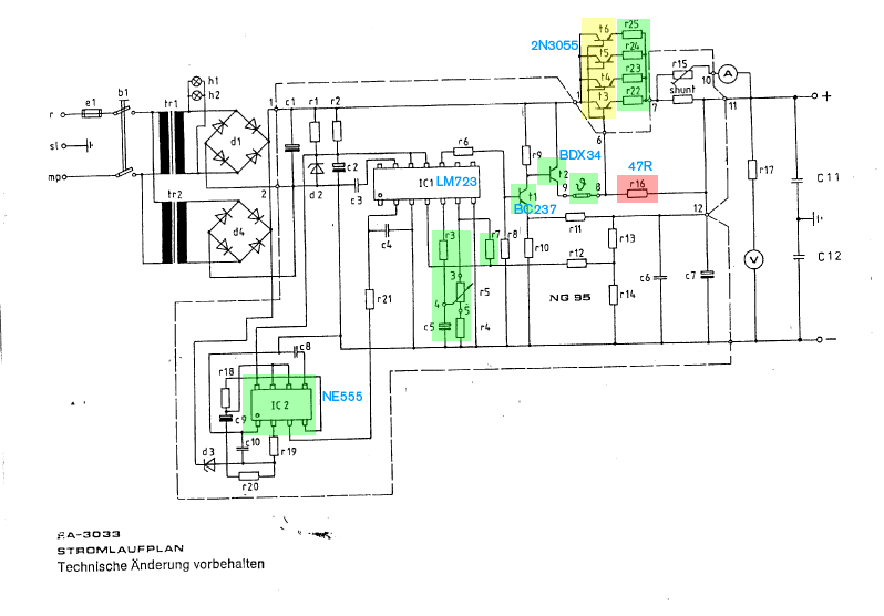

ich habe hier ein altes Netzteil, EA-3033.
Regelbar 0-20V, 20A dauer.
Problem:
R16 (im Schaltplan rot markiert) brennt immer ab. Ausgangsspannung hängt
unanhängig vom Regler im Anschlag (25V etwa).
Die grün markierten Bauteile habe ich überprüft, scheinen alle in
Ordnung zu sein.
Die Leistungstransistoren (gelb) sind abweichend von der
Bestückungsliste 2n3055. Hab ich nicht ausgebaut, aber eingebaut
scheinen die auch in Ordnung.
Hat jemand eine Idee was passiert sein könnte? Was könnte ich nochmal
nachmessen?
Ich hab an Messgeräten und Bauteilen das Meiste da.
(Ja, ich weiss dass das endlos veraltete Technik ist und man an eine
solche Schaltung keine teuren Dinge hängen sollte. Und Schaltnetzteil
wäre besser. Und so weiter. Aber wegschmeissen wäre schade und bestimmt
lerne ich noch was dabei.)
freue mich auf Tipps
gryße
stef
Vermutung: 2 Fehler:
1. Schluss im Ausgang, sonst könnte kaum soviel Strom fliessen, dass R16
abbrennt.
2. Wenn der Regler insgesamt und T2 i.O. sind => C-B-Durchbruch bei
einem der 2N3055
4x 2N3055 für 0-20V/20A? Also gepeilte 25V/5A=125W pro 2N3055 bei
Vout=0V? Wie soll das denn funktionieren? Das ist doch selbst beim
vorgesehenen 2N3772 mehr als grenzwertig.

gruß
A. K. schrieb:> 4x 2N3055 für 0-20V/20A? Also gepeilte 25V/5A=125W pro 2N3055 bei> Vout=0V? Wie soll das denn funktionieren? Das ist doch selbst beim> vorgesehenen 2N3772 mehr als grenzwertig.
Das habe ich mich auch gefragt. Ich denke das sind hochoptimistische
Werte zur Verkaufssteigerung. Da wird mit Passivkühlung auch deutlich
früher als 20A die Thermosicherung einschreiten. Ist war auch eher so
ein "Hobby" Modell für CB-Funker oder so.
Mehr als 10A hab ich aber auch noch nie gebraucht denke ich.

Hallo Alle,
Transistoren sind ausgelötet und es liegt ein Kollektor-Basis Schluss
vor. Bei allen!
Was könnte das verursacht haben? Bevor ich da jetzt 4 neue reinspaxe und
die sofort wieder abrauchen, liegt der eigentliche Fehler möglicherweise
woanders?
gryße

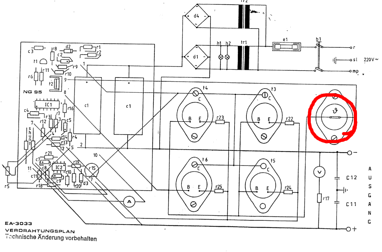

MaWin schrieb:> Na ja, daß 20A nicht bei jeder Spannung gehen wurde schon> gesagt. Temperatursensor auf Kühlkörper fehlt offenbar auch.
Na, da ist so einer, links von R16.
>> Wenn ich mir vorstellen, wie oft hier EA noch als angeblich> qualitätsvoll dargestellt wird, kann man hier das deutliche> Gegenbeispiel sehen.
Ne, Qualität ist das nicht gerade. Man merkt schon, da wurde an
Bauteilen hineingeworfen was man gerade günstig bekommt, so einige Teile
weichen vom Schaltplan ab. Für heutige Verhältnisse allerdings halbwegs
ordentlich verarbeitet.

Das die 2N3055 kaputt gehen, war zu erwarten, aber gleich alle 4 gibt
schon etwas zu denken. Das kann eigentlich kaum durch die erwartete
thermische Überlast kommen - wenn da einer durch ist, kriegen die
anderen fast keinen Strom mehr. Erst wenn dann der Emitterwiderstand
durchgebrannt ist, ist der nächste dran. Das Druchbrennen von R16
spricht auch für eine offene Basis (oder defekte Emitter-widerstände),
nicht unbedingt das Fehlerbild beim thermische Versagen.
Eine mögliche andere Fehlerquelle wäre ggf. eine zu hohe Spannung am
Ausgang, ggf. bei fehlender Eingangsspannung, also eine zu stark
negative C_E Spannung. Möglich wäre ggf. auch noch ein Defekt von T2
oder eine fehlender Kontakt am Collektor der 2N3055. Dann könnte zu viel
an Basisstrom die Transitoren zerschossen haben.
Schließlich wäre auch noch möglich das die Schaltung anfing zu
schwingen, weniger der gesamte Regler, sondern die Endstufe mit T1 und
T2. Ursache könnten da gealterte Kondensatoren C7 und C6 sein. Nach
Tausch der Transistoren sollte man da auf alle Fälle kontrollieren ob
die Schaltung schwingt oder zum schwingen neigt, vor allem wenn der
langsamere 2N3773 genutzt wird - der ist nämlich nicht nur beim
Druchbrennen langsamer.

Ich hatte Zeit mich dem Gerät zu widmen:
Hab die gegrillten 3055 gegen KD501 aus der Schublade getauscht.
R16 brennt nicht mehr, aber Ausgangsspannung habe ich auch nicht.
Immer 0V.
Kann keine Defekte finden, einzig den 723 kann ich nicht kontrollieren.
Kann man einfach erkennen ob der seinen Dienst ordnungsgemäß verrichtet?
gruß
A. K. schrieb:> Welche Spannungen lassen sich an den Pins vom 723 messen?
Ach guck, da hätt ich ja selber mal anfangen können :)
alles gegen V-
V+/Vc 0.25V
OUT 3mV oder so
Vref 0V bei allen Potistellungen.
Das is doch seltsam. An Vref sollte doch eine sinnvolle Spannung
reinkommen. mhh.
CUR LIM ein paar schwankende mV
alle anderen 0V
stef schrieb:> Das is doch seltsam. An Vref sollte doch eine sinnvolle Spannung> reinkommen. mhh.
Und woher soll die kommen, wenn die höchste Spannung an allen 723 Pins
0,25V beträgt? Für freie Energie ist grad ein anderer Thread zuständig.
Schau dir mal R1,R2,D2,C2 an.
A. K. schrieb:> stef schrieb:>> Das is doch seltsam. An Vref sollte doch eine sinnvolle Spannung>> reinkommen. mhh.>> Und woher soll die kommen, wenn die höchste Spannung an allen 723 Pins> 0,25V beträgt? Für freie Energie ist grad ein anderer Thread zuständig.
:P Wenn ichs mit genau anschaue macht das jetzt durchaus sinn.
Hab ich getan. D2 Kurzschluss.
Getauscht. Läuft.
Du bist mein Held. Vielen dank für die Hilfe!
