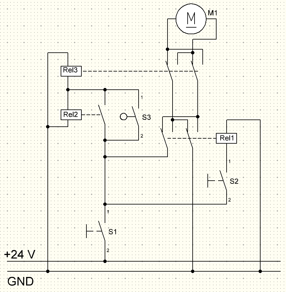

Ich habe einen Messaufbau, der motorisch von A nach B fährt und dort
automatisch umkehren soll. Die BG hätte gerne, dass das im
Einhand-Tipp-Betrieb und langsam läuft, damit jeder genug Zeit hat,
seine freie Hand zurückzuziehen, bevor sie ab ist. Reiner
Zweihandbetrieb ist nicht möglich.
Ich würde bei B einen Positionstaster installieren, der ein Relais in
Selbsthaltung bringt.
Das haltende Relais steuert ein Wechselrelais an, welches die
Fahrrichtung des Antriebs umkehrt.
Wenn Punkt A wieder erreicht wird, lässt der Bediener den Tipp-Schalter
los, der Antrieb wird Stromfrei und die Selbsthaltung löst sich;
verschläft der Bediener das, hat der Antrieb einen inneren Endschalter,
der aber nur den Antrieb, nicht die Schaltung abschaltet.
Desweiteren muss es möglich sein, für Aufbau- und Einstellarbeiten in
eine Wunschrichtung fahren zu können. Dafür würde ich vor den
Wendeaufbau noch einen Wechsler setzen, der durch drücken einer Taste
die Fahrrichtung des Tipp-Betriebs invertiert.
Zusammenfassung:
Der Tipp-Schalter läuft durch 2 Wechselrelais in Reihe.
Das erste dient dazu, mit einem weiteren Tipp-Schließer die Richtung
umkehren zu können.
Das zweite Wechselrelais wird von dem selbstgehaltenen Relais
angesteuert.
Der Motor selber verfügt über eigene Endschalter.
Wird das sauber funktionieren? Gibt es da Probleme, von denen ich keine
Ahnung habe?
Ein Schaltplan sagt mehr als 1000 Worte. Sowas hab ich mal gebaut,
brauchte aber ein bistabiles Relais mit getrennten Steuerspulen und ein
monostabiles Relais. Die Endlagenschalter bestromen dabei die beiden
Spulen des bistabilen Relais, das monostabile ist der Hauptschalter.
das ganze klingt nach einer Standard Wendeschützschaltung mit
Selbsthaltung (wie es auch quasi schon in der Überschrift steht). Mach
mal einen Schaltplan, dann kann man dir genaueres sagen.
Gruß Kai
PS: Die Schaltung kommt mit Standardschützen mit Hilfskontakten aus.
Ich hoffe der Schaltplan ist ausreichend verständlich, bin nicht vom
Fach.
Nochmal eine Erklärung zusammen mit dem Schaltplan:
Alle Schalter sind Taster, alle Relais monostabile, robuste KFZ-Relais
mit 24V Spulen und Schaltspannung. Der Linearmotor verfügt über eigene
Endschalter, die bei Versagen oder Fehlbedienung ein einfaches
zurückkehren zu einem definierten Betrieb ermöglichen.
S1 lässt den Motor in Richtung A=>B fahren, S2 reversiert die
Fahrrichtung über das Wechselrelais Rel 1 für Einstellarbeiten.
Erreicht der Schlitten B überfährt er den Rollentaster S3 und Rel 2 geht
in Selbsthaltung und Rel 3 zieht an und reversiert die Fahrtrichtung.
Erreicht der Schlitten wieder A, lässt der Bediener S1 los, alles Relais
fallen ab und es kann von vorne losgehen.
Allerdings ist es unglaublich wichtig, dass Rel 2 sicher vor Rel 3
anzieht, damit die Selbsthaltung aufgebaut ist, bevor S3 wieder öffnet.
Ich glaube zwar, dass das mechanische System aus Motor und Schlitten
ausreichend träge ist, aber wie stelle ich das elektrisch sicher?
Dafür könnte man sicherlich Rel2 entfernen und S3 sowie die
Selbsthaltung in die geschaltete Stellung von Rel 3 integrieren, aber
dann weiß ich nicht, was passiert, wenn jemand S2 betätigt und Rel3 in
der Schaltpause von Rel 1 unbestromt ist.

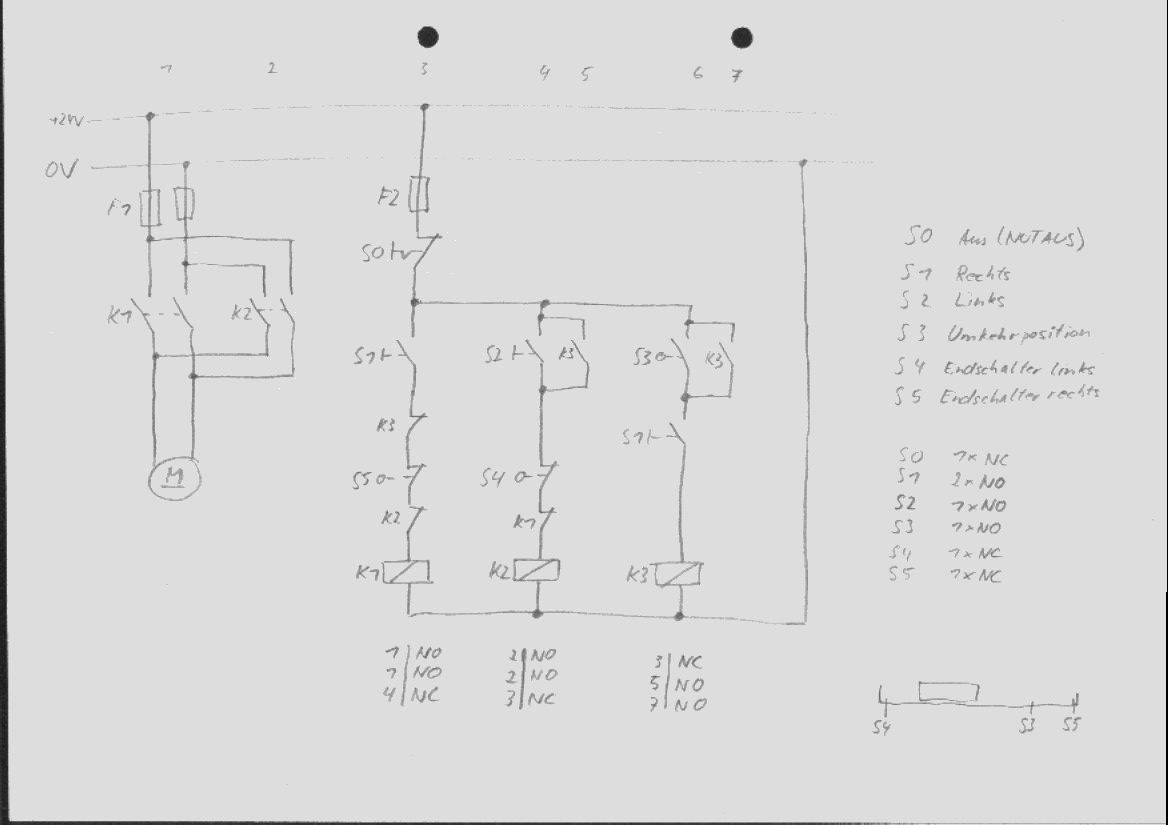

Hi, ich würde das ganze eher wie im Anhang realisieren.
Da du ja oben geschrieben hast, dass es wichtig ist, dass der Bediener
im "Handmodus" nicht über die Endlagen hinausfahren kann.
Bei deiner schaltung Solltest du Rel 3 evtl über einen schließer von Rel
2 ansteuern lassen, da 2 Relaisspulen mit je 24V an 24V
Versorgungsspannung Probleme machen werden.

Zum Problem:
In deinem Schaltplan führst du den Motorstrom über die Schalter, was bei
kleinen Leistungen nicht schön und bei großen Leistungen unmöglich bzw.
extrem teuer ist. Ich hab dir den Schaltplan, wie er in der
Drehstromtechnik umgesetzt würde aufgezeichnet und angehängt. Der müsste
so funktionieren, wenn mir nirgends ein Fehler unterlaufen ist.
Dabei ist der Last und Steuerstromkreis getrennt und ich hab zusätzlich
zu den von dir beschriebenen Funktionen noch einen Aus (Notaus) Schalter
eingebaut, mit dem die Anlage gesperrt werden kann.
Sollte Fragen dazu bestehen, einfach fragen.
Gruß Kai

ich hab nochmal nachgesehen, wenn S1 los gelassen wird, dann fällt auch
K3 mit ab, da ein zweiter Schließer von S1 im Pfad von K3 liegt.
Oder hab ich doch etwas übersehen? Wenn ja, dann beschreib bitte kurz,
wo der wo genau der Fehler liegt.
Gruß Kai
