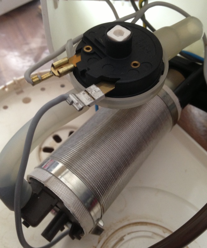

beim Ausschlachten einer alten Kaffeemaschine bin ich auf ein
merkwürdiges Ventil gestoßen. Es trägt den Aufdruck "Typ DR1 6/250 ~
u185°C" und ist das obere Teil im Foto. Es befindet sich zwischen
Wassertank und Heiztank.

wieso ist dieses hier an den Stromkreis angeschlossen? Und was hat es
mit der weißen Stellschraube auf sich?

Könnte auch ein Thermostat sein. Mit Einstellbarer auslösegrenze.
Wie ist es angeschlossen?
Druckschalter fände ich in einer Kaffeemaschine ungewöhnlich da ja kein
Druck aufgebaut werden sollte. Oder war das sone Padmaschine?

Das Ventil und die Heizspule haben jeweils zwei Kontakte. Über jeweils
einem Kontakt sind sie miteinander verbunden.
Eine Ader des SchuKo Steckers führt (im angeschalteten Zustand) zu der
Heizspule, die Andere zum Ventil. Das Ventil scheint also die Heizspule
zu regeln (oder andersherum)..

Wenn kein Wasser im Tank ist, wird halt die Heizung ausgeschaltet.
Macht unsere Coffenco-Maschine in der Firma auch.
Damit wird dann auch noch eine grüne LED gesteuert, die anzeigt, dass
der Brühvorgang läuft.
