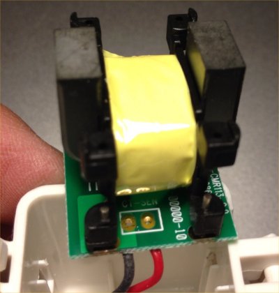

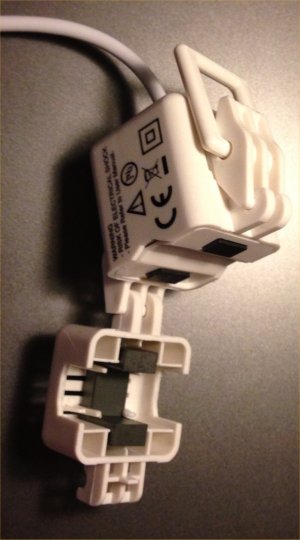

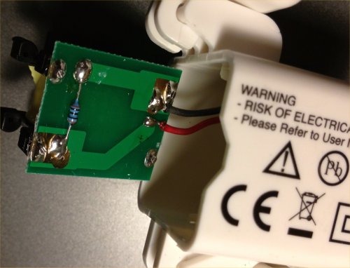

ich hätte eine Frage zu einem Sensor für die Strommessung.
Im Forum wurde schon mal den OWL-Sensor für Verbrauchsmessung erwähnt.
("OWL Standard Sensor für Energiemonitor" z.B. bei Amazon)
So einen Sensor habe ich hier und würde gerne wissen wie die Messung
funktioniert. In Anhang hab ich paar Fotos gemacht von dem Innenleben.
Wenn ich richtig sehe, handelt es sich um eine Spule mit einem
Ferritkern. Wenn der Sensor zugeklaptt ist, schließt sich der
Ferritkern. In Reihe geschaltet ist noch ein Widerstand.
Einen Test habe ich gemacht, jedoch konnte ich mit Multimeter selbst in
mv-bereich nichts messen. Woran könnte das liegen?
Über Hilfe würde ich mich sehr freuen. :-)

einfach gesprochen handelt es sich um einen Übertrager, der
Primärseitige eine Wicklung (Leitung deren Strom gemessen werden soll)
und Sekundärseitig mehrer Wicklungen hat. Das "gute Stück" misst nur
Wechselstrom. Wenn Du ein mehradriges Kabel durchführst und sich die
Ströme in den Leitern des Kabels aufheben (hinlaufende Ströme =
rücklaufende Ströme) misst Du nichts.
