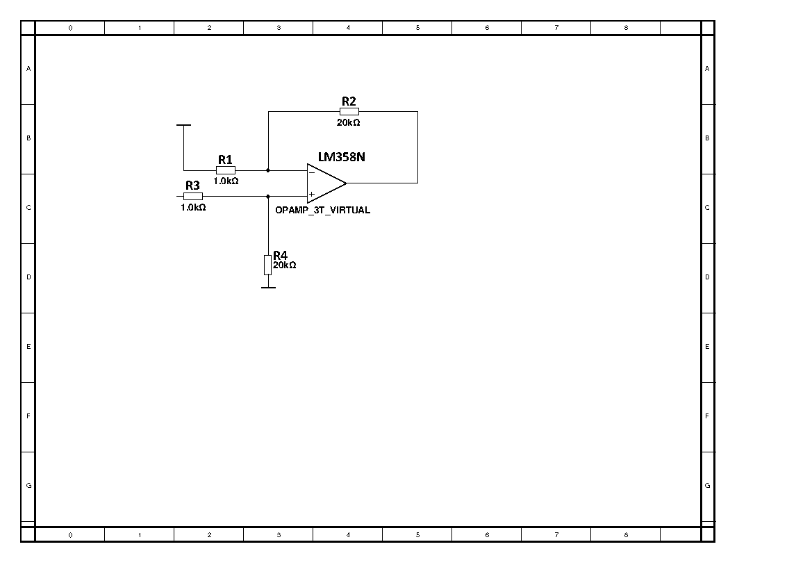

ich habe eine Schaltung mit einem LM358N wie im Anhang aufgeführt
aufgebaut. Allerdings messe ich nun ohne eine Spannung an den Eingang zu
legen schon 6mV vor dem 1k Widerstand (der an + des OPV angeschlossen
ist). Daraus folgt meine Verstärkung mal 20, was am Ausgang 120mV sind.
Die 6mV kann ich mir nicht erklären, eigentlich sollte ich dort doch
keine Spannung messen sollen, oder?
Gemessen habe ich mit einem Multimeter gegen Masse, Versorgung vom OP
ist 24V.
Gruß Spicey
> legen
Besser wäre: ... mit Null Volt am Eingang ... , also den Eingang an
Masse gelegt. Dann misst du dort logischerweise auch Null Volt, und Null
Volt x20 am Ausgang (+-Offset).
Die 6mV kommen wohl daher, dass ein paar nA Biasstrom in den OP-Eingang
fließen, am den 20kOhm bringt der dann die 6mV Abfall.
