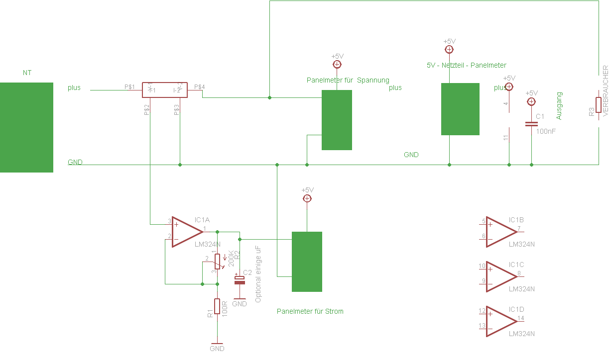

Mit meinem Freund bauen wir gemeinsam, gerade ein Netzteil mit Spannung
und Strommessung.
Dazu haben wir eine konzeptionelle Frage.
Das Netzteil , dargestellt links auf dem Plan und dessen Ausgang. Der
Last dran ist der Verbraucher rechts.
An der Ausgangklemme des NT ist ein bereits aufgebaut und getesteter
Voltmetermodul ( AVR ).
Beider Module sind absolut identische Voltmetermodule und werden mit dem
5V Netzteil versorgt.
Am Ausgang des Netzteil haben wir einen Elisabettenhütte 4 Pol Shunt mit
10mOhm. Um die Shuntspannung zu verstärker verwenden wir einen LM324.
( Der Verstärker funktioniert auch wie gewünscht.)
Wir haben leider kein Datenblatt zum Shunt. Was wir bereits getestet
haben , das an den Klemmen P$2 und P$3 bei 1A Strom genau 10mV zu messen
ist.
Nun unsere Frage wäre ob man , wegen gleichen Potential die Klemme P$3
mit der gemeinsame GND verbunden werden kann ?
Das wäre noch die einzige Frage was wir noch zu diesem Projekt noch
haben.
#3108438
nein auf keinen fall.. 4polige shunts sind idR normale widerstände mit 4
anschlüssen (jeweils 2 doppelt) - sobald ihr p3 mit gnd verbindet
erzeugt ihr einen kurzschluss..

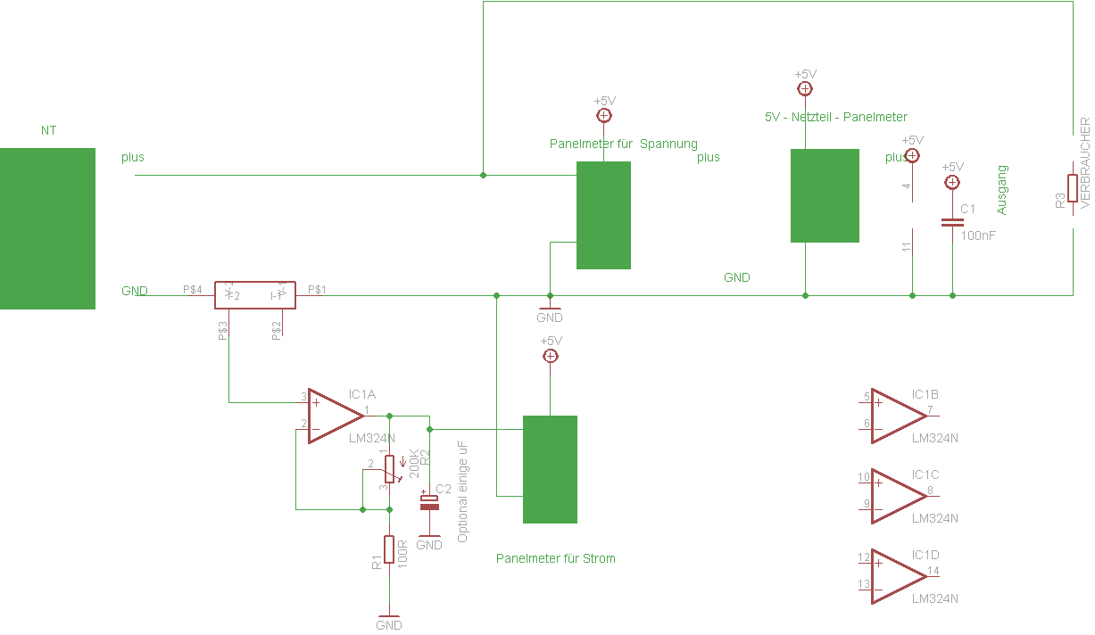

was ihr braucht ist entweder ein instrumentenverstärker um die spannung
über dem shunt differentiell messen zu können oder ihr macht euch das
leben einfach und messt den strom einfach auf der lowside (im gnd zweig)
> haben.
ich denke da kommen noch nen paar mehr..euch fehlen ein paar wichtige
grundlagen...
Gast #3108631
> ist.
Da passt etwas nicht zusammen. Der LM324 hat in der Größenordnung 10mV
Offset -> Du hast einen Messfehler von ca 1A.
Über C2 freut sich der LM324 ebenfalls und wird hierbei kräftig
schwingen. Du brauchst mindestens einen Isolationswiderstand zwischen OP
und C2 von ca 100 Ohm.
Mit dem Shunt verringerst Du außerdem die (geregelte) Ausgangsspannung.
Auf der anderen Seite hat das Netzteil sicherlich entweder einen Shunt
für die Strombegrenzung bereits eingebaut oder irgendwelche
Stromverteilungswiderstände am Emitter die man nutzen kann. Dort hat man
in der Regel auch mehr als 10mV/A zur Verfügung so daß der Offset des OP
weniger eine Rolle spielt. Vorausgesetzt man verwendet einen OP der bis
zur Versorgung messen kann.
Siehe auch den Strommeßzusatz zu meiner Batteriewächter Schaltung:
http://www.mikrocontroller.net/articles/Batteriew%C3%A4chter
http://www.mikrocontroller.net/articles/Datei:BMON_1048_L200.PNG
Dort wird der Strombegrenzungs-Shunt R14 des L200 über einen TL062
angezapft. Für höhere Spannungen als 30 V braucht man dann allerdings
ein professionelles IC z.B. LT6106 oder LTC6101.
Gruß Anja
