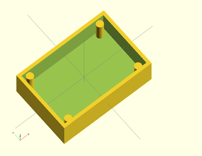

difference() {
  cube([3,2,1], center = true);
  translate([0,0,0.2]) cube([2.8,1.8,1], center = true);
translate([1.2,0.8,0]) cylinder(h=0.8,r=0.11, $fn=30, center = true);
translate([1.2,-0.8,0]) cylinder(h=0.8,r=0.11, $fn=30, center = true);
translate([-1.2,0.8,0]) cylinder(h=0.8,r=0.11, $fn=30, center = true);
translate([-1.2,-0.8,0]) cylinder(h=0.8,r=0.11, $fn=30, center = true);
ich spiele seit 2 Tagen mit openSCAD Programm.
Primär um stl-Modelle für Z88Aurora zu erzeugen.
Der code oben liefert ein simples Box-Gehäuse mit Bolzen für Verklebung.
Wie man sieht ist code trivial.
Gruß,
Daniel

Gast #3110180
Schaut fürs erste schon mal nicht schlecht aus ...aber geht das auch im
rechten Winkel? Die Form einer Box kann mann schon erkennen aber meine
geübten Augen lassen das Teil aussehen wie meinen Monitor ...wenn ich
die Lesebrille abnehme. Ich habe stark unterschiedlich Augen und ohne
Brille kann mein Gehirn die differenzen nicht mehr kompensieren und
liefert mir einen nach Rechts immer schmäler werdenden
Monitor....zumindest im Nahbereich;-) Bei mir ist deine Box ziemlich
schief.

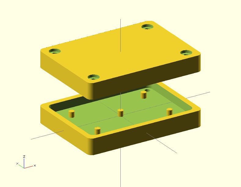

Gast #3110481
hi herbert,
hier mein 2-ter Wurf mit runden Ecken. Sieht nach ext. Festplatte aus :)
Anbei auch stl Datei. Kannst du im beliebigen stl-viewer perspektivisch
für dich günstig drehen und anschauen.
Gruß,
Daniel
module box(Hx,Hy,Hz) {
  hull() {
    for(x=[[-Hx,-Hy,0],[-Hx,Hy,0],[Hx,-Hy,0],[Hx,Hy,0]]) {
      translate(x) cylinder(h=Hz, r=1, center=true, $fn=30);
module schale() {
  difference() {
    box(10,7,3);
    translate([0,0,1]) box(9,6,2);
    for(i=[[9,6,0],[-9,6,0],[9,-6,0],[-9,-6,0]]) {
      translate(i) cylinder(h=3,r=0.5,center=true, $fn=30);
    for(i=[[9,6,-1.5],[-9,6,-1.5],[9,-6,-1.5],[-9,-6,-1.5]]) {
      translate(i) cylinder(h=1,r=1,center=true, $fn=30);
  for(i=[[0,0,0],[7,4,0],[-7,4,0],[7,-4,0],[-7,-4,0]]) {
    translate(i) cylinder(h=2,r=0.5,center=true, $fn=30);
22
23
24
25
schale();
26
translate([0,0,10]) {
27
  rotate([0,180,0]) schale();
28
Gast #3110811
Moin Daniel!
Auf den ersten Blick nicht schlecht, aber die Schalen sind hinten höher
als vorne und rechts auch höher als links. Die Bohrungen im Deckel
werden nie zu den Säulen am Boden passen. Mit Perspektve hat das nix zu
tun, da stimmt was nicht, da sind einige kanten nicht im rechten Winkel
sonder trapezförmig.Ich schaue mal nach einem stl-Viever, aber ich denke
da wird sich in der Ansicht nichts ändern. Hat jemand eine zweite
Meinung?
#3110851
herbert schrieb:
> Moin Daniel!
Nö. Die sind exakt gleich.
> Die Bohrungen im Deckel werden nie zu den Säulen am Boden passen.
Nein, aber vermutlich zu den Bohrungen im Boden.
> Mit Perspektve hat das nix zu tun, da stimmt was nicht, da sind einige
> kanten nicht im rechten Winkel sonder trapezförmig.
Auch das ist falsch.
> Hat jemand eine zweite Meinung?
Es wirkt nur so, weil die Darstellung nicht perspektivisch, sondern
parallelprojiziert ist. Der Kasten ist in der Darstellung hinten exakt
gleich groß wie vorne. Da das Auge aber optisch eine Verkleinerung durch
die perspektivische Verzerrung erwartet, wirkt es, als wäre der Kasten
hinten größer, und die Seiten links und rechts sehen aus, als seien sie
nicht parallel. Aber wenn du das mal nachprüfst, wirst du feststellen,
daß sie es doch sind.

Gast #3110974
die Säulen sind als "Abstandsbolzen" für PCB Auflage gedacht.
Die 2 Schalen können durch 4 Schrauben zusammengeschraubt werden.
Die Modelle dahinter sind geometrisch ideal.
Länge/Breite/Höhe der Schalen müssen gleich sein,
wenn man von aberundeten Ecken absieht.
Leider habe ich keine Möglichkeit 3D zu drucken.
Wäre schon spannend das Teil als "materie-guss" in die Hand zu nehmen
und zu beurteilen. Mit Laser-Cusing aus Stahl wäre noch schöner :)
Gruß,
Daniel
Jo, nachdem ich die Schalen mir in den Viewer geladen hatte habe ich das
sehen können. Ich habe aus dem Stand versucht dein Teil im Viewer zu
vermessen (Spieltrieb) aber ich habe den Faden noch nicht gefunden...den
roten... Komisch in Sprint Layout geht das vermessen von Abständen in
allen zweidimensionalen Achsen recht einfach...Wenigstens habe ich es
schon geschaft es farblich zu gestalten.:-) Sorry da habe ich wohl das
Urheberrecht verletzt und bekomme eine Abmahnung...;-)
Daniel du bist sehr viel weiter als ich.
