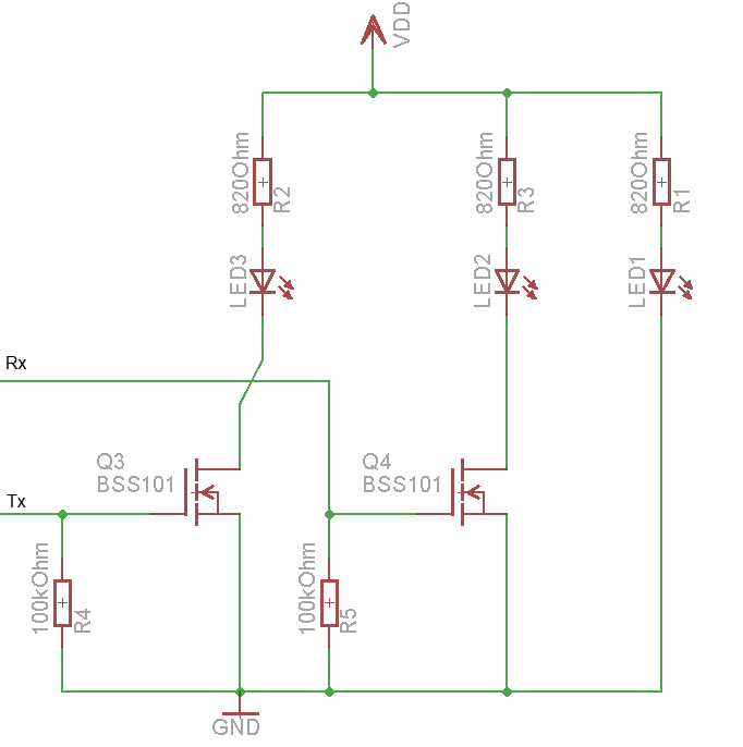

Hallo liebe Community,
ich habe folgendes Problem, ich habe zwei µController, welche über UART
miteinander verbunden sind. Der TTL-Pegel liegt bei 3,3V. Nun wollte ich
zuerst einfach low-current LEDs gegen Vdd an die Rx bzw. Tx Leitungen
hängen, wobei ich nicht genau weiß ob der µController 2mA mehr aushält.
Daher habe ich mich dann für eine Lösung mittels N-FET entschieden. Die
LEDs sollen schalten wenn der TTL Pegel fällt (negative Logik). Ich
würde gerne mal wissen ob das so richtig ist, was ich mache. Hab nicht
sehr viel Erfahrung im Elektronik-Bereich. Habe mal einen N-FET
rausgesucht, kann aber auch nur mit dem halben Datenblatt etwas anfangen
(BF 545C SMD). Vielleicht hat ja jemand einen Tipp für mich.
Frohe Ostern und mit freundlichen Grüßen
Mathias K.
von Timmo H. (masterfx)
Deine LEDs gehen an wenn der jeweilige Pegel HIGH ist.
Du solltest zudem noch einen kleinen Serienwiderstand zum Gate machen um
den Strom zu begrenzen.
von g457 (Gast)
> BF545
Das sind N-Kanal J-FETs, die haben erstens ein anderes Schaltungssymbol
und brauchen zweitens eine andere Beschaltung um das zu tun was du
möchtest.
Im Schaltplan hast Du N-Kanal MosFETs verbaut (BSS101), die sollten -
abgesehen von der Invertierung - so in etwa funktionieren.
von Mathias K. (mathiask88)
Vielen Dank! Gibt es denn "normal leitende" FETs auch zu kaufen, oder
wie realisiert man normal die Invertierung?
von g457 (Gast)
> oder wie realisiert man normal die Invertierung?
Normal? Keine Ahnung. So wie im Anhang ist es jedenfalls eine
Möglichkeit wenn man einen LogicLevelMosFet in der Grabbelkiste hat und
nicht unbedingt das letzte Quäntchen Strom sparen will.

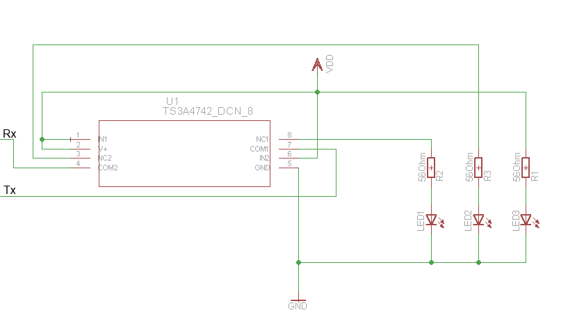

Was haltet ihr von dieser Lösung? Das verwendete Bauteil ist ein
TS3A4742 (http://www.ti.com/product/ts3a4742)
Lg Mathias
von Michael (Gast)
100% Mist. Was soll den das bitte sein? Und nein eine Antwort erwarte
ich mir darauf nicht.

von Hmm (Gast)
Um offen zu sein bin ich ähnlich verblüfft und entsetzt von dieser
Schaltung mit dem ts3a4742.
Die Idee ist ja garnicht mal so verkehrt, wenn auch unklar bleibt, warum
Du nicht einfach ein paar FETs nimmst.
Aber die Anwendung, ist wirklich... wie soll ich sagen, haarsträubend.
Nun hast Du schon einen schaltenden Eingang an dem Ding (IN1, IN2) und
hängst den nicht an RX und TX sondern an VCC. Damit ist der Schalter
immer geschlossen. Da kannst Du das IC auch gleich durch zwei Stücke
Draht ersetzen. Das hat die selbe Funktion, ist wesentlich
kostengünstiger und Fehler findet man auch leichter.
Was, um des Osterhasen willen, soll DAS sein!?!
Oh tut mir Leid ich habe die In und Com Eingänge vertauscht.

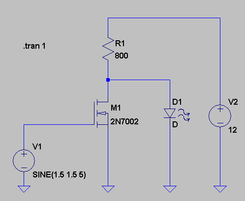

von Klaus D. (kolisson)
am besten nimmst du rote LED mit Vorwiderstand ohne irgendwelche Extras.
Da der Ruhepegel bei RX/TX = H ist, klemmst du die Anoden Richtung VCC
und
die Kathoden jeweils zum RX / TX Pin.
Gruss Klaus
