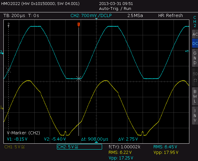

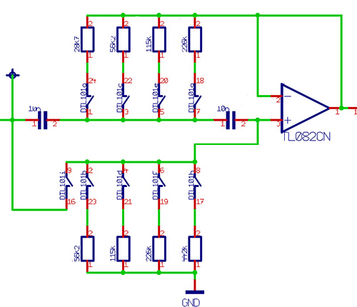

Ich habe einen einfachen Hochpass 2. Ordnung (Schaltplan im Anhang).

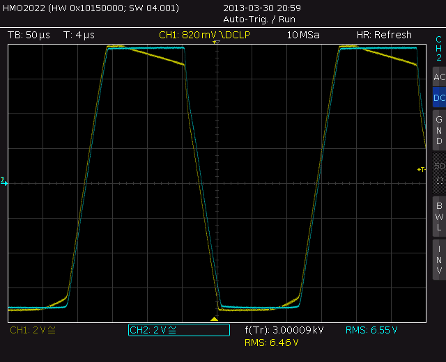

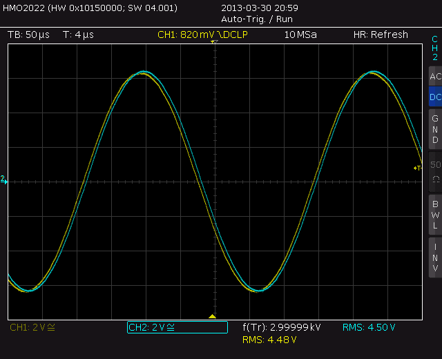

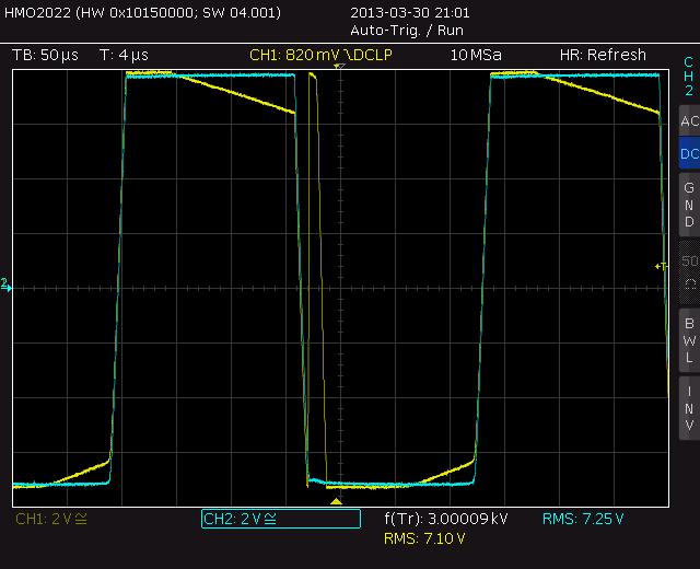

Jetzt stell ich mal irgendeine der 4 Eckfrequenzen ein beispielsweise
die höchste (bei niedrigeren passiert das selbe - nur etwas später) - in
dem Fall 400 Hz ist erst mal alles OK (1. Osi-Bild).
// Blau: Eingang, Gelb: Ausgangssignal //
Wenn ich jetzt das Eingangssignal immer weiter erhöhe (2. Bild) weicht
der Ausgang etwas vom Eingang ab - auch noch OK ist ja quasi
"Gleichanteil" im Rechteck der weggefiltert wird ...

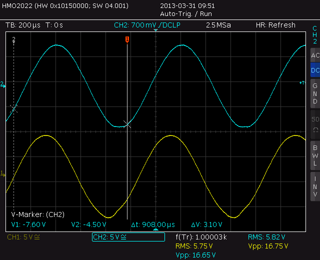

Wenn ich jetzt jedoch noch weiter erhöhe fängt der Sch*** auf einmal an
nen "Spike" zu erzeugen (3. Oszi-Bild im Anhang - kurzer Anstieg des
Ausgangs auf + U max).
Ich vermute dass die Kondensatorkette wie eine Charge Pump wirkt und mir
den + Eingang des OPV's unter das Niveau vom - zieht - aber wenn ja: was
mach ich :-( ....
Wer weiß Rat ?

anderen OP nehmen der beim Übersteuern nicht solche Faxen macht.
Und dann vor allem nicht übersteuern....

Hallo Kevin, guten Morgen zusammen !
es sind nochmal Oszi-Bilder angefügt die Deine Frage beantworten:
Versorgungsspannung der Schaltung war exakt +-10V (und unten am Rand
siehst du die Vpp der 2 Kanäle -> es war noch jew. rund 2V "Luft")
Wieder eine Reihe - schrittweise Erhöhung der Eingangspannung.
Noch gestern Nacht (die Sache hat mir keine Ruhe gelassen ;-)) hab ich
glaub die Lösung gefunden: Beim NE5532 bin ich fündig geworden - dieser
zeigt den Fehler nicht mehr (Bild 31 TL082 Bild 32 NE5532).

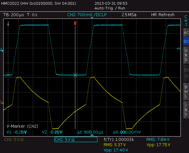

Mit dem NE5532 habe ich aber einen mortsmäßigen DC Offset :-(    - da
muss es doch nen Besseren OPV geben.

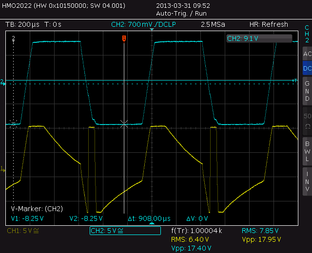

Jetzt habe ich aber gesehen, dass das nur die Halbe miete ist:
Wenn ich unterhalb der Eckfrequenz bin (zB.:130 Hz bei Fg 400Hz) macht
der Filter ganz hässliche Sachen (Bild 33) - wobei ich fürchte, dass ist
normal :-(  // oder liegt das am Sallen Key ?.
Und mit dem Signal gehe ich noch in einen einfachen Invertierenden
Verstärker mit V=20 - und dann kommt Bild 34 raus (Meine das Blaue
Signal) :-(
Ja ich füchte, dass geht nicht besser :-(

@ Der Gast:
hab ich auch schon vermutet - habe das ganze unter dem Begriff Latch-UP
gefunden.
Das Dokument ist super - und die Kurvenform kommt mir schon sehr bekannt
vor ;-)

Ein Rechteck besteht aus sehr vielen Oberwellen. Wenn dein TP jetzt n
paar Oberwellen rausnimmt bleibst kein Rechteck. P.S. Ein Latch up ist
etwas anderes als ein Phase Reversal. Wie gesagt, nimm OPs die dagegen
immun sind.
