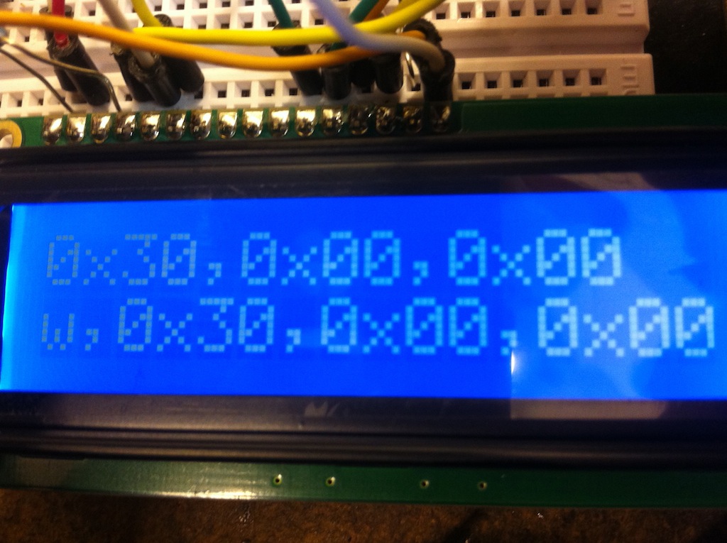

Ich gebe zur Kontrolle die Daten auf dem Display aus (sehe Anhang).
Soweit klappt das ja alles recht gut, die Variablen werden korrekt
zerlegt.

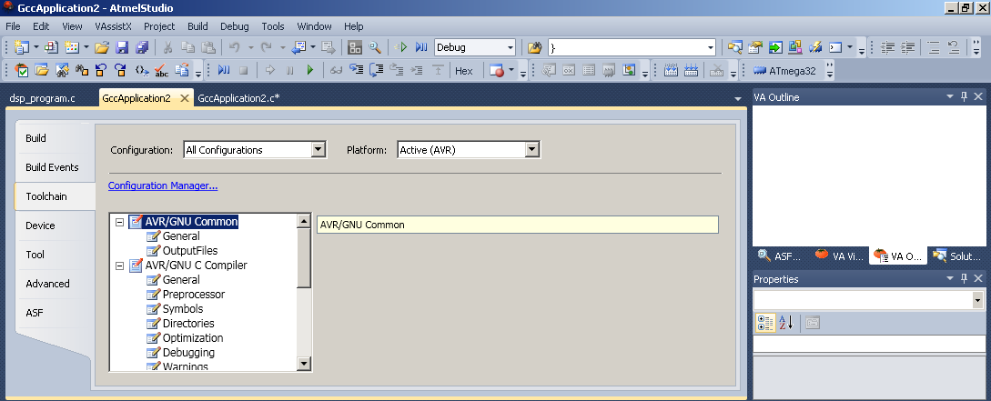

Ok das klingt gut, Theorie hab ich verstanden, das schreiben der Datei
sollte ich nun auch hinkriegen aber wo binde ich im AVR Studio 6 die
Datei mit ein?
Hab mal einen Screenshot mit angehängt, bin ich da schon mal
einigermaßen richtig? Irgendwo im Unterpunkt "Compiler" denke ich mir,
oder?
Danke, Gruß

Welche Datei? Die erzeugte H-Datei includest Du einfach über das
C-Preprozessor-Kommando "#include". Das Probgramm, das diese H-Datei
erzeugt gehört unter Build. (Das allerdings weiss ich nicht genau, das
ich noch ein 4er-Fan bin).

Ich denke es geht über "Tools→External Tools…".
http://www.atmel.no/webdoc/atmelstudio/atmelstudio.section.csl_qbq_kc.html

Ich möchte mir jetzt erstmal die Ausgabe auf dem Display anschauen und
prüfen ob das alles passt bevor ich es an die TWI_send(); Funktion
übergib.
Leider zeigt mir mein Display teilweise nur Müll an, die Größe des
Arrays ausgabe[]; und das Zusammenspiel mit der for Schleife ist dafür
ausschlaggebend. Ich weiß, das klingt nach einem Stack Overflow aber
warum? Wie groß muss das Array ausgabe[] denn sein?
Das nächste Problem ist auch dass er in der if-Schleife gar nicht in den
Write Zweig geht weil er  anscheinend nichts mit dem Inhalt von
Data[i].RW anfangen kann.
Ich hab mir dann mal Testweise Data[i].RW mit folgendem Befehl aufs
Display geben lassen:
 else
 // read
 sprintf(ausgabe,"R %s",Data[i].RW);
Dabei bekam ich den kompletten Arrayeintrag, also R Write,0x30,0x00,0x00
(bzw. das was davon eben aufs Display passt. Interessanterweise stoppt
die for() Schleife hierbei!! (zu sehen an der aktuellen Position die ich
mir kurz nach Beginn der for() Schleife einblenden lasse.
Also irgendwie ist das alles sehr kurios... vernwede ich anstatt %s z.b.
%i, %d, %u, ... passiert nichts bzw. nichts verwertbares.
Ich hau mich jetzt hin... Danke schon mal,

So, habs zum laufen gebracht.
Allerdings funktioniert das mit dem define nicht und ich musste im Array
lauter Strings definieren.
Anders hab ich es einfach nicht hinbekommen.
Hier mein Code der funktioniert:
#define WRITE 1;
#define READ  0;
typedef struct
  char RW; char ADD; char REG; char VAL;
} dsp;
dsp Data[7] = {
{"WRITE","0x30","0x00","0x00"}, //Wenn ich die "" weglasse dann meckert der Compiler.
{"READ","0x30","0x01","0x01"},
{"WRITE","0x30","0x00","0x01"},
{"WRITE","0x30","0x01","0x08"},
{"WRITE","0x30","0x02","0x00"},
{"WRITE","0x30","0x47","0x32"}};
