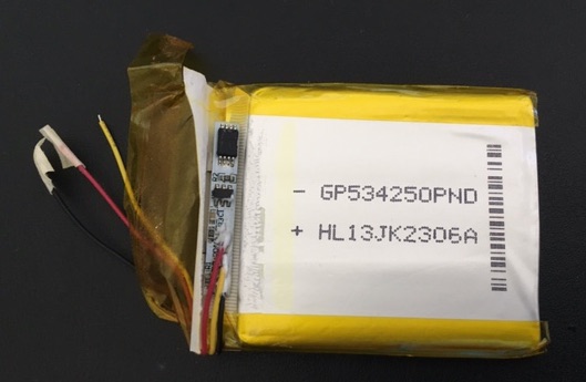

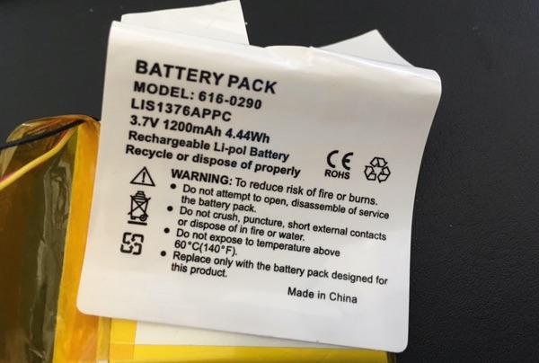

#4624344
ich erlaube mir mal, diesen Thread aus dem Dornröschenschlaf zu erwecken
:-) Ich hatte genau das Problem des Fragestellers und habe keine
Datenblätter für diese LiPo-Akkus gefunden, die es bei Reichelt und
sonstwo als Apple-Ersatz günstig gibt:
http://www.reichelt.de/MP3-Player-Smartphone-Akkus/AKKU-IPHONE-2G/3/index.html?ACTION=3&GROUPID=4351&ARTICLE=90647&SEARCH=616-0290&OFFSET=16&;
Deshalb habe ich heute ein Exemplar vorsichtig aufgemacht. Dort sieht
man deutlich eine Schaltung, deshalb gehe ich jetzt davon aus, dass
diese Akkus eine Schutzschaltung gegen Überspannung und vermutlich auch
Tiefentladen haben.
Man kann sie wohl daher auch direkt mit billigen USB-Ladeschaltungen aus
eBay, z.B. auf Basis des TP4056 betreiben.
Anbei ein Bild.
