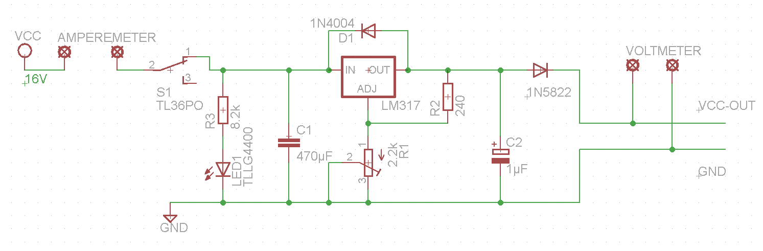

Hallo, ich hatte vor mit demnächst ein Labornetzteil zu kaufen. Allerdings habe ich hier noch einen Voltmeter und Amperemeter rumliegen. Da ich nur z.Z. mit den ATtiny experimentiere und ich maximal 1A schalten möchte, habe ich mir vorgenommen einen kleinen Spannungsregler zu bauen. Er sollte mindestens 3 volt, und maximal 12 Volt ca. Liefern können. Als Spannungsquelle soll ein Netzteil dienen, müssen ja bei 12 Volt mindestens 15 Volt sein. Im Anhang findet man einen Schaltplan, so würde ich mir das Vorstellen. Funktioniert das so? Was kann ich verbessern? Und reichen 16V Kondensatoren noch aus? Ich habe gelesen, dass man den 1µF Kondensator auch mit einem bis zu 470µF Kondensator austauschen kann, je größer desto besser, was für vorteile hat dies? Stimmt der Potentiometer so? Ich habe 2 Verschiedene Schaltungen gesehen, da ist ein beinchen des Potis mit "R2" verbunden oder wie hier einer frei, was stimmt? Fragen über Fragen. Danke, echt klasse Forum Edit: Seh gerade das ich einen Schalter zum ausschalten vergessen habe ;D.
#3110805

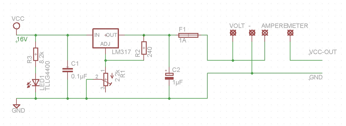

Daniel J. schrieb: > > Im Anhang findet man einen Schaltplan, so würde ich mir das Vorstellen. > Funktioniert das so? An sich ja. > Und reichen 16V Kondensatoren noch aus? An sich ja. Aber jeder normal denkende Ingenieur würde zumindest 25V einbauen (oder wqs auch immer in den Bauteilladen zu finden ist). > Ich habe gelesen, dass man den 1µF Kondensator > auch mit einem bis zu 470µF Kondensator austauschen kann, je größer > desto besser, was für vorteile hat dies? Das ist Unsinn. Ein großer Kondensator nach dem Regler ist für diesen ein Klotz am Bein. 100nF für C2 sind üblich; 1uF ist auch noch OK. > Stimmt der Potentiometer so? Ja, an sich funktioniert das so. Ich persönlich habe mir aber angewöhnt, den freien Pin (hier Pin 3) auch zu beschalten (hier: gegen GND). Dahinter steckt die Überlegung: was passiert, wenn der Poti-Schleifer beim Drehen kurzzeitig keinen Kontakt bekommt? Ist aber hier nicht so wichtig und betrifft auch eher Trimmer. > Was kann ich verbessern? Ich würde die Sicherung am Ausgang weglassen. Eine Sicherung ist bis zu ihrem Durchbrennen ein Widerstand. Bei kurzen Leitungen zum "Netzteil" ist C1 noch OK. Ich würde aber mindestens 1uF einsetzen.
#3110808
> Da ich nur z.Z. mit den ATtiny experimentiere und ich maximal 1A > schalten möchte, habe ich mir vorgenommen einen kleinen Spannungsregler > zu bauen. Dir ist schon klar das ein LM317 etwas ins schwitzen kommt wenn du bei 15V Eingangsspannung und 3.3V Ausgangsspannung wirklich 1A entnehmen willst? > Funktioniert das so? Das sollte im Prinzip funktionieren. > Was kann ich verbessern? Du willst 3.3 bis 12V einstellen koennen. Wenn du du den Spannungsteiler mal fuer beide Ausgangsspannungen durchrechnest und nochmal kurz drueber nachdenkst, dann wird dir eine Beschaltung einfallen wo sich 3.3V am Linksanschlag und 12V genau am Rechtsanschlag eines Potis befinden. Ausserdem verschaltet man den nicht gebrauchten Pin eines Potis mit dem Schleifer. Das hat Vorteile wenn der mal beim bewegen ein Kontaktproblem haben sollte. Und beachte das die LM317 eine Mindestlast, ueber geschickte Auswahl des Spannungsteilers, sehen wollen. > Und reichen 16V Kondensatoren noch aus? Ja. Wenn man sie aber sowieso noch kaufen muss dann wuerde ich auch 25V nehmen. Ist fast garnichts teurer, aber langfristig robuster. > Ich habe gelesen, dass man den 1µF Kondensator > auch mit einem bis zu 470µF Kondensator austauschen kann, je größer > desto besser, was für vorteile hat dies? Wo hast du das gelesen? Ein grosser Kondensator am Ausgang eines Reglers macht diesen langsamer. Das willst du eigentlich nicht. Am Eingang koennte er aber sinnvoll sein um Spannungseinbrueche z.B durch Uebergangswiderstaende an Klemmen/Steckern aufzufangen. > Ich habe 2 Verschiedene Schaltungen gesehen, da ist ein beinchen des > Potis mit "R2" verbunden oder wie hier einer frei, was stimmt? Im Schaltplan ist das egal. Im Echten Leben passiert es aber schonmal das ein Poti beim drehen ein Kontaktproblem hat. Schliesst man das dritte Bein auch noch an so steigt der Widerstand nur auf den Nennwert des Poti, ansonsten auf unendlich. Ueberleg mal was das fuer deine Ausgangsspannung bedeuten kann. Die Schaltung liesse sich noch verbessern wenn du eine Diode vom Ausgang zum Eingang des Regler einbaust. Die verhindert das der Strom rueckwaerts durch deinen Regler fliesst wenn du mal das Netzteil ausschaltest und sich ein grosser Elko in einer angeschlossenen Schaltung befindet. Sowas moegen Spannungsregler nicht. Olaf
#3110813
> Das ist Unsinn. Ein großer Kondensator nach dem Regler ist für diesen > ein Klotz am Bein. 100nF für C2 sind üblich; 1uF ist auch noch OK. Ich glaub Daniel hat mehr Anhung wie wir. :-D Schau mal ins Datenblatt des LM317 von National auf Seite 1. Da ist am Ausgang 1uF angegeben und da steht wirklich: Optional = improves transient response. Output capacitors in the range of 1uF to 1000uF of aluminium or tantalum electrolytic are commonly used to provide improved output impedance and rejection of transients. Aber Daniel gewoehn dir das nicht an. Nicht alle Spannungsregler sind da so gutmuetig. Ueberleg dir lieber was deine Schaltung leisten soll. Wenn da z.B eine Last dran haengt die meistens 100mA, aber fuer 1/100s mal 5A Strom zieht, dann ist ein grosser Elko von vorteil. Der wuerde dann den Strom liefern koennen, waehrend der LM317 da ueberfordert ist. Wenn du jetzt aber nur 5mA entnimmst dann kann der Spannungsregler das liefern. Wenn dann aber noch 1000uF am Ausgang haengen und du veraenderst die Ausgangsspannung so wird es einen Moment dauern bist die Spannung zu deinem gewuenschten Wert hingelaufen ist. Das willst du wahrscheinlich nicht. Was noch passieren kann, deine Schaltung entnimmt 100mA aus dem LM317, wo nichts gegegen zu sagen ist. Jetzt will deine Schaltung fuer 1/100000s mal 500mA. Das koennte der Regler zwar auch liefern, aber er ist dafuer vielleicht schon etwas langsam. Da ist dann ein kleiner Kondensator sinnvoll. Also mach 1uF dahin. Olaf
Sag lieber nicht 'Labornetzteil', sondern regelbares Netzteil, denn es gibt einige Eigenschaften eines Labornetzteiles, die dein Gerät nicht haben kann. Dazu gehören regelbare Strombegrenzung, eine Ausgangsspannung bis zu 0 Volt herunter und unbedingte Stabilität bei Laständerungen zwischen null und 100%, unabhängig von kapazitver und induktiver Last. Ich würde dir auf jeden Fall eine Strombegrenzung empfehlen. Die rettet u.U. nicht nur Bauteile, sondern auch das Netzteil selber.
Eine ebenfalls günstige und hier etwas besser geeignete Alternative zum LM317 ist der L200. Den kann man mit 2 Widerständen und einem Schalter auf 2, mit 3 Widerständen und einem Umschalter mit Mittelstellung auf 3 fest definierte Strombegrenzungen einstellen, beispielsweise 100mA, 400mA und 1,5A.

MaWin schrieb: >Entferne die Sicherung, denn der > LM317 hat schon elektronische eine für 1.5A drin, die zusätzliche > externe wird also nie auslösen. wieso löst die externe Sicherung denn nicht aus ?
#3110973
Weil eine Sicherung für 1A nicht bei 1.01A auslöst, sondern erst deutlich drüber, so 50% drüber, also 1.5A, und das ist dann auch schon die Strombegrenzung des LM317, der ist elektronisch und damit schneller.

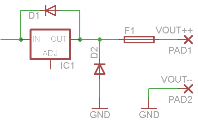

Die Schutzdiode vom Out (Anode) zum In (Kathode) des LM317 fehlt noch. Falls die Last schon Spannung führt oder nen Akku geladen werden soll. Dann noch eine Verplschutzdiode falls der zu ladende Akku falschrum angeschlossen wird. Dafür die Sicherung drinne lassen und eine Diode einbauen.
#3111161
> Die Schutzdiode vom Out (Anode) zum In (Kathode) des LM317 fehlt noch. > Falls die Last schon Spannung führt oder nen Akku geladen werden soll. > Dann noch eine Verplschutzdiode falls der zu ladende Akku falschrum > angeschlossen wird. Vielleicht auch noch eine Diode ins Ohr und eine ins Knie ? Wie willst du die Ausgangsspannung noch einstellen könne, wenn am Ausgang eine Diode ist die ja nach Strom zwischen 0 und 1V Spannungsabfall produziert ?
Olaf schrieb: > Ich glaub Daniel hat mehr Anhung wie wir. :-D Denk ich eher nicht :D Im Anhang habe ich jetzt die überarbeitete Version. Ich habe alles, hoffe ich zumindest, verändert was hier vorgeschlagen wurde. Was passiert aber, wenn ich wirklich mal mehr als 1,5 A ziehe? Schaltet sich da der LM317 ab? Wäre eine Sicherung mit 750mA vor dem LM317 interessant? Wenn er wirklich erst bei 50% mehr als angegeben durchbrennt, wäre das ja bei ca. 1A. Laut LM317 rechnern im Internet, liefert dieser bei 2,2k widerstand an "ADJ" ca. 12,7V, durch die Diode werden ca. 0,5v verbraucht, also sind dann auch meine 12 V möglich, oder? Warum musste ich jetzt den 0,1µF widerstand mit einem 4700 mal so großem Kondensator auswechseln, nur wenn ich vom Netzteil ein 1 Meter langes kabel habe? PS: C1 ist dann wahrscheinlich Polarabhängig.
Daniel J. schrieb: > Wenn er > wirklich erst bei 50% mehr als angegeben durchbrennt, wäre das ja bei > ca. 1A. Der LM317 brennt nicht durch, er begrenzt den Ausgangsstrom auf ca. 1.5A. Mehr fliesst einfach nicht. Er geht davon nicht kaputt.
MaWin schrieb: > Vielleicht auch noch eine Diode ins Ohr und eine ins Knie ? Gerne doch! Aber ins Knie lieber nen Pfeil! D1 ist richtig, die andere Falsch. War so gemeint wie im Anhang.
Martin Wende schrieb: > D1 ist richtig, die andere Falsch. > War so gemeint wie im Anhang. Ja so eine Schaltung habe ich auch schon endeckt, allerdings wurde mir hier geraten die Sicherung wegzulassen. Also bin ich dann den Kompromis eingegangen ca. 0,5volt weniger zu haben :D.

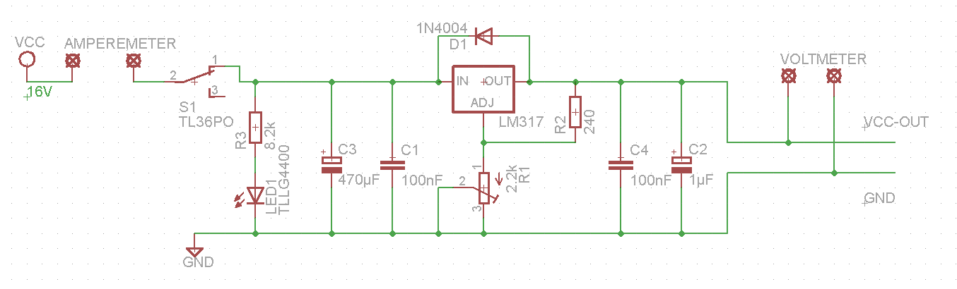

Unbedingt an IN und OUT jeweils 100nF keramisch gegen GND schalten, möglichst dicht an den 317. Du hast sonst gute Chancen, dass der lustig schwingt. C2 kannst Du bis 47µ hochnehmen. Du bedenkst, dass das I-Meter an dieser Stelle die 4mA Ruhestrom mit misst? Die 1N5822 würde ich da nicht hinbauen.

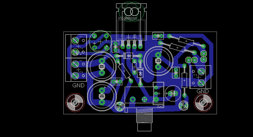

Hier das Layout, Led sowie R4 sind optional, wie auch die 4 Dioden als Brückengleichrichter, R5 sowie R3, als auch C6, D1, D2, ... Die Werte stimmen Teilweise nicht, bzw müssen angepasst werden. Hauptsächlich R4, R5, C6. Wenn C6 nicht bestückt wird, braucht es auch kein D1. Die Dioden D3-D6 welche als Brückengleichrichter dienen (1N4001/4) gehen natürlich nur für den lm317, ansonsten sollte ein externer Brückengleichrichter verwendet und die zwei Lötjumper verlötet werden. Nicht vergessen SJ1 mit GND zu jumpern, habe diverse Applikationen wo ich Spannungen von 0-1.2V brauche bei 3.3V Vin, da wird dann SJ1 anders gelötet. Ansonsten einfach das Bauteil weglassen und direkt mit GND verbinden. Ein LM317/LM350 ist halt leichter verfügbar als diverse Spezial IC´s speziell wenn man sich bei Stromaufnahme usw nicht sicher ist. Wenn ich die .sch anhänge, sei es so als auch gezippt, dann bekomme ich die internal server error 500 Fehlermeldung.

> Hier das Layout Der Kühlkörper ist zu klein. 1A bei 16V rein und 1.2V raus macht 15 Watt, dein gebogenes Blech hat ungefähr 20K/W, wird also 300 GradC heiss. Nimm so was: http://www.reichelt.de/Profilkuehlkoerper/V-4511F/3//index.html?ACTION=3&GROUPID=3383&ARTICLE=22228&SHOW=1&START=0&OFFSET=16& Und falls du das Netzteil nicht aus einem vorgeregelten Laptop-Schaltnetzteil versorgst, sondern aus einem 50Hz Netztrafo, dann musst du noch mal von vorne rechnen, denn Netztrafos liefern keine konstante Spannung. Schon die Netzspannung schwankt um +/-10%, die Leerlaufspannung steigt um 10%, und bei Belastung sackt die Spannung am Elko um 20% zusammen (falls der Elko 4700uF/25V hätte, was wohl nicht auf deinen vorgesehenen Platz passt). Hier die komplette Rechnung: http://www.dse-faq.elektronik-kompendium.de/dse-faq.htm#F.9 (der gezeigte Kühlkörper passt dann auch für 40 GradC Umgebungstemperatur bei einem 50Hz 15V~ 24VA Netztrafo).

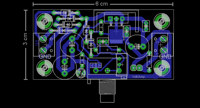

#3113920
Stimmt, sorry falscher Plan, dieser hier sollte passen. Auch hier die gleichen Optionen wie vorher beschrieben, die äusseren Ringe sind 12.5mm bei den Kondensatoren. PS. auch bei dem vorigen Layout bei größerer Eingangsspannung wurde auch ein entsprechender Kühlkörper montiert, ich wollte halt nur dieses Blech auch verwenden können, wenn ich z.B. aus 3.3V 1.8V mache, wobei dann auch ein Trimmpoti verwendet wird. Wie immer vorher Datenblatt usw ansehen. Bei diesem Plan ist auch eine Bestückung mit dem L-78xx möglich. Dabei muss der nicht bestückte Kondensator rechts neben dem Poti mittels Löten kurzgeschlossen werden.

Vielen dank für das Layout. Und den Tipp mit dem Kühlkörper Timm Thaler schrieb: > Unbedingt an IN und OUT jeweils 100nF keramisch gegen GND schalten, > möglichst dicht an den 317. Du hast sonst gute Chancen, dass der lustig > schwingt. Warum genau benötige ich noch einen 100nF Kondensator? Timm Thaler schrieb: > C2 kannst Du bis 47µ hochnehmen. Maximal, oder wäre am besten? Timm Thaler schrieb: > Du bedenkst, dass das I-Meter an dieser Stelle die 4mA Ruhestrom mit > misst? Mein Amperemeter hat eh eine Toleranz. Mir ist das Amperemeter nicht allzuwichtig. 10% genauigkeit reicht mir :). Timm Thaler schrieb: > Die 1N5822 würde ich da nicht hinbauen. Danke, werde ich auch nicht mehr. Martin Schröer schrieb: > wirst > das Ding aber imho bestenfalls ein zwei mal verwenden Denke ich weniger, bin schon Jahre dabei mich mit Elektronik zu beschäftigen, und Strom wird immer benötigt. Zudem kann ich damit lernen, später mal, bei einer Fertigen schaltung mit µC usw gleich einen Spannungswandler auf die Platine mit zu bauen. Dabei auf das mit dem Netzteil erhaltene Wissen zurückzugreifen. Martin Schröer schrieb: > Und ich kann mir nicht vorstellen, dass Deine Zeit so billig ist, dass > Du alleine für den Aufbau nicht eine beträchtliche Summe [gerechnet in > dem Wert der Zeit, würdest Du einer Arbeit nachgehen] investieren > müsstest - von Korrekturen oder gar Fehlschlägen mal ganz zu schweigen. Für 35 euro muss ich, bei meinem Nebenjob, ca. 5 Stunden arbeiten. Für meine Teile benötige ich vllt 10 Euro, und bin in höchstens einer Stunde fertig mit löten, schneiden usw. somit 17 euro günstig. Mir macht es ausserdem nichts, wenn meine Schaltung auf anhieb nicht funktioniert. Dafür heißt es ja "Basteln" nicht "Fertigen". Würde jeder einfach nurnoch kaufen, anstelle zu basteln, würden wir nicht für 10cent einen Kondensator kaufen können. Weil ja niemand mehr basteln würde.

Timm Thaler schrieb: > Frag nicht. Iss so. Und Du brauchst zwei, davor und dahinter. Ich will ja auch verstehen. Aber was ich nicht verstehe, es sind ja 2 Kondensatoren, jeweils am eingang und einer am Ausgang. wieso dann noch einen?
Daniel J. schrieb: > Aber was ich nicht verstehe, es sind ja 2 Kondensatoren, jeweils am > eingang und einer am Ausgang. wieso dann noch einen? Die 2 reichen. Hat sich wohl einer verzaehlt. Und die beiden so nahe wie moeglich an den Regler.
Helmut Lenzen schrieb: > Daniel J. schrieb: >> Aber was ich nicht verstehe, es sind ja 2 Kondensatoren, jeweils am >> eingang und einer am Ausgang. wieso dann noch einen? > > Die 2 reichen. Hat sich wohl einer verzaehlt. Und die beiden so nahe wie > moeglich an den Regler. Einen Siebkondensator mit ca. 3300 µF in der Nähe des Gleichrichters braucht man natürlich auch noch. Gruss Harald
Soll ich noch 3 hin machen? Oder kann mir jetzt einer erklären was ein kleinerer zusätzlich bringt?
Daniel J. schrieb: > Soll ich noch 3 hin machen? > Oder kann mir jetzt einer erklären was ein kleinerer zusätzlich bringt? Irgendwann ist die Karte voll Kondensatoren :=) Vor dem Regler: Den dicken Elko fuer die Glaettung ein kleiner 100nF dicht am Regler fuer den Regler. Hinter dem Regler noch einen 100nF damit er nicht schwingt. Fertig mehr nicht. So emfindlich sind die Teile nicht. Lass dich nicht komplett verwirren.
Daniel J. schrieb: > Oder kann mir jetzt einer erklären was ein kleinerer zusätzlich bringt? Schon mal versucht, mit einem Sattelschlepper durch eine schmale Gasse zu fahren? Der Kleine ist gut wo der Grosse schlecht ist, und umgekehrt.
Helmut Lenzen schrieb: > Irgendwann ist die Karte voll Kondensatoren :=) Einfach überall wo platz ist ein Kondensator :D Danke für die erklärung A. K. schrieb: > Schon mal versucht, mit einem Sattelschlepper durch eine schmale Gasse > zu fahren? Der Kleine ist gut wo der Grosse schlecht ist, und umgekehrt. dir auch danke :)
Daniel J. schrieb: > A. K. schrieb: >> Schon mal versucht, mit einem Sattelschlepper durch eine schmale Gasse >> zu fahren? Der Kleine ist gut wo der Grosse schlecht ist, und umgekehrt. > > dir auch danke :) Erinnert mich an die Panzerverfolgungsjagd in James Bond Goldeneye.
