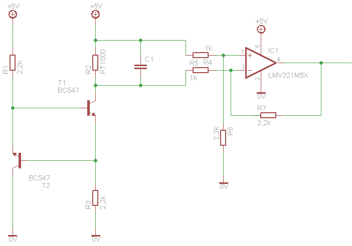

Huhu, ich bin derzeit dabei eine Messchaltung für einen PT1000 zu
"entwerfen", wobei sich das bisher auf ein "ich klau mir Teile zusammen"
beschränkt. Der Messbereich soll vor allem um 360°C stattfinden, also
zwischen 330°C und 400°C etwa, ist er größer ist das auch nicht gerade
schlimm. Ausserdem kommt es auf 1-2°C nicht sehr an. Geschehen muss das
mit den Teilen die vorhanden sind, sprich als OpAmps kommen leider nur
LM324, LM358, LM386 und TL082 in Frage, wobei die LM358 zu bevorzugen
wären.
Zunächst dachte ich daran, den PT1000 in einer Wheatstone-Brücke
einzubetten, das ganze mit einem Differenzverstärker (oder einem
Instrumentalverstärker, aber dafür bräuchte ich mehrere ICs oder den
Quad-OpAmp, und die Messung wär durch viele schlechte OpAmps wieder
stärker verfälscht) zu verstärken, und den Ausgang in den Analog-Eingang
eines Arduinos (Uno/2009) zu speisen. Die Wheatstone-Brücke wäre hierbei
durch eine Transistor-Konstantstromquelle versorgt worden.
Nach ein wenig Suche im Internet bin ich jedoch auf die Schaltung im
Anhang gestoßen (achtung: die beiden 2,2kΩ-Widerstände am OpAmp sind
eigentlich 12kΩ groß), die nur den Differenzverstärker vor dem
Analog-Eingang verwendet, und ausserdem keine Messbrücke sondern direkt
den Pt1000 an der Konstantstromquelle. Ein vorteil wäre sicherlich, dass
weniger "schlechte", als verfälschende Bauteile vorkommen würden, was
sagt ihr dazu?
Weniger Bauteile wären auch mir lieber, da das ganze (bis auf den
Pt1000) auf einer Platine platz finden soll, auf der eh Platznot
herrscht.
Wie würde ausserdem eine gute Dimensionierung hier aussehen, wenn ich
die oben genannten Bereiche messen will?
Bei 330°C käme der PT1000 auf 2226,85Ω, bei 400°C auf 2470,92Ω.
Vielen Dank schonmal und auch noch einen schönen Feiertag!
von Klaus R. (klara)
zuerst wird man hier im Forum sagen, ... schon wieder.
Aber solch eine Schaltung habe ich für einen PT1000 noch nicht gesehen.
Was mir allerdings sofort auffällt, T2 hast Du sicherlich verkehrt
eingezeichnet. Der Emitter sollte bestimmt Richtung Masse zeigen.
Eigentlich ist die Konstanz einer Stromquelle wichtig. Dieser Schaltung
traue ich da nicht viel zu.
Gruss Klaus.
von Anja (Gast)
> Anhang gestoßen
Die Schaltung kann so nicht stimmen. T2 ist bei Dir als Z-Diode
geschaltet. Das funktioniert aber erst oberhalb von 7V.
Gruß Anja
von MaWin (Gast)
Eigentlich nimmt man Platinsensoren, wenn man genau messen will.
Das kannst du mit deinen Schaltungen und Bauteilen natürlich vergessen.
Du hast ja nicht mal eine Referenzspannungsquelle dabei (und die von dir
gezeigte, die die Ube eine falsch eingezeichneten Transistors als
Referenz für den Strom nimmt, schwankt mit der Temperatur um mehr als
der Platinwiderstand misst).
Es bleibt also nur, die ARef-Spannung des A/D-Wandlers als Referenz zu
nehmen.
Wenn du nur 5V (und nicht -5V) hast, fällt der TL082 schon mal aus,
bleiben LM324/LM358, die aber auch (mit 5V versorgt) nur 2.5V liefern.
Es wäre also sinnvoll wenn der A/D-Wandler eine interne Referenzspannung
von 2.5V hat.
Dann tut es folgende Schaltung mit einem LM358:

von M. H. (gummiwipfel)
Vielen Dank schonmal für die ausführliche Antworten!
Ja ihr habt recht, T2 ist leider verkehrt herum eingezeichnet,
anscheinend wollte Eagle das vorhin nicht speichern..
@MaWin:
Naja, das billigste muss es nicht unbedingt sein, sondern erstmal leider
nur das, was derzeit da ist..
Ist denn die Abweichung durch die Offsetspannung konstant oder ändert
sie sich? Denn wenn sie konstant ist oder sich linear ändert könnte man
es ja durch Software durchaus ausgleichen.
Geh ich richtig in der Annahme, dass die in der Schaltung eingezeichnete
Aref dann die Spannung ist, die ich auch am Aref-eingang des Arduinos
(also die 2,5V)?

von MaWin (Gast)
Ja, die ist weitgehend von den Bauteilwerten abhängig konstant.
Die nicht-wegkalibrierbare Ungenauigkeit der dimensionierten Schaltung
(die ja wohl nicht bei 300-400 GradC, sondern +/-10 GradC um 25 GradC
betrieben wird) liegt zwischen 1 und 2 GradC, davon ein Teil auch durch
Unlinearität, den man mit der im Excel berechneten zusätzlichen
Widerstand auf unter 1 GradC drücken könnte).
Daher auch die Auslegung mit 200uA Sensorstrom. Bei 1mA Sensorstrom wäre
zwar die Ungenauigkeit auch ohne Kalibrierung unter 2 GradC, aber die
Erwärmung des Pt1000 unbestimmbar zwischen 0 und 3 GradC.
> (also die 2,5V)?
Das ist dann ein Ausgang.

Überschlagen dürfts ja gehen) kommts bis auf wenige 100mV ran am unteren
Ende. Ich glaub nur mit dem Widerstand stell ich mich auch gerade
ziemlich blöd an, zumindest am A/D-Ausgang obiger Schaltung hilft er bei
der Simulation nicht viel
> Rechenformeln umformen sollte doch in der Schule drangewesen sein.
Wars auch. Ich sollte meine Frage vllt. bisschen anders stellen: nach
was genau, und welche Formel dann Umformen? Deine oben nach RTD, oder
die im PDF von Texas Instruments auf Seite 22 unten Rechts, bei dem
zusätzlichen Widerstand für die Fehlerkompensation?
von MaWin (Gast)
> Laut LTSpice (ich weiß, auch nicht sehr genau, aber zum
> Ende.
Das ist ja bei einem Gesamtbereich von 1100mV schon ein erklecklicher
Anteil.
Er sollte den Ausgang näher an Masse ziehen als diese mehreren 100mV.
Müsste gehen, nach ca. +0.5V zieht ihn der 78k Widerstand R4, also sind
1k wenig genug.
Die, deren Schaltung du nachgebaut hast.
