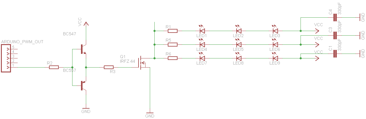

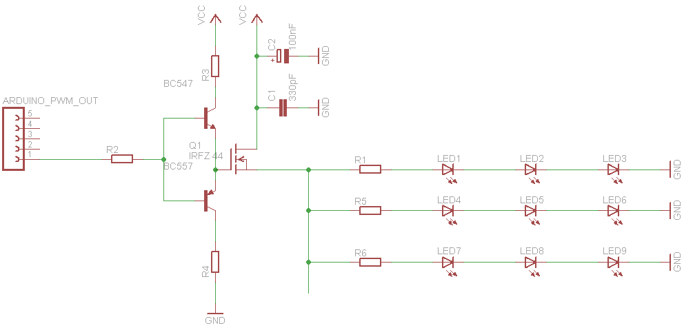

es wäre wunderbar, wenn jemand von euch kurz einen Blick auf meine
MOSFET-LED-Treiberschaltung werfen könnte.
Kurz umrissen geht es beim Projekt darum eine Deckenlampe mit insgesamt
36 RGB-LEDs zu versehen. Die LEDs werden von einer 12V-Spannnungsquelle
versorgt und sollen durch PWM von einem Arduino Mini Pro gedimmt werden
können. Die Farbe gilt immer gleichzeitig für alle LEDs, das heißt ich
benötige 3 Kanäle, einen pro Farbe.
Ich würde deshalb immer eine Farbe von 3 RGB-LEDs zu einem Strang
zusammenfassen, mit einem passenden Vorwiderstand versehen und diese
Stränge parallel an den MOSFET der jeweiligen Farbe schalten.
Dazu habe ich exemplarisch mal einen Farbkanal dargestellt und
angehängt: Der PWM-Ausgang des Arduino schaltet einen NPN und einen
PNP-Transistor um einen möglichst hohen Umladestrom am Gate zur
Verfügung zu stellen, die Source schaltet dann insgesamt 12 LED-Stränge
(habe aus Platzgründen nur 3 in der Zeichnung) mit je 20mA. Die
Stromquelle ist direkt vor dem Mosfet mit einem kleinen und einen großen
Kondensator entstört um das Netzteil etwas zu entlasten. Diese Schaltung
würde ich dann für die anderen beiden Kanäle genauso umsetzen, nur mit
anderen Vorwiderständen.
Als Mosfet würde ich drei IRFZ44 einsetzen und als Transistoren normale
BC 547 und BC557.
Kann man das so machen, oder habe ich einen groben Fehler drin? Sollte
man lieber direkt vom Mikrocontroller umladen lassen und nur durch einen
Vorwiderstand begrenzen, oder ist die Treiberschaltung sinnvoller?

von holger (Gast)
Funktioniert so nicht.
Schalte den blöden FET gegen GND.
Dann sparst du dir auch die Treiber.

von Helmut L. (helmi1)
Jadeaffenjaeger schrieb:
> Woran genau scheitert es denn? Möchte ja schließlich gern dazulernen...
Du hast einen Sourcefolger gebaut. Und dessen Ausgangsspannung ist immer
um die UGS Spannung kleiner als die Spannung am Gate. Bei 5V am Gate
hast du 5V-UGS an der Source anstehen.
von Jadeaffenjaeger (Gast)
Danke! Ja, stimmt, das hatte ich nicht bedacht.
Das heißt aber wenn ich so umstelle, dass die LEDs vor dem Drain in
umgekehrter Richtung an VCC liegen würde es funktionieren, oder ist auf
der Treiberseite auch ein Fehler?
Yepp.
> oder ist auf
Was bezwecken R3,R4? Kann man auch weglassen und vor dem Gate wenn
noetig einen Widerstand einbauen.
Vielen Dank bis hierher!
Ich wollte mit R3 und R4 den Basisstrom der Transistoren auf 100mA
begrenzen, aber einen einzelnen vors Gate zu setzen ist natürlich
eleganter.
Ich habe das mal geändert. Habe ich nochwas übersehen?
Achso, ich habe die einzelnen Stränge jetzt jeweils lokal mit einem
kleinen Kondensator entstört. Ist das okay, oder gäbe es dafür eine
bessere Stelle?
Die 330pF sind ein bisschen mickerig.
von Bernd R. (Firma: Promaxx.net) (bigwumpus)
Und denke daran, daß beide gleichnamigen VCCs bei dir verschiedenen
Spannungen sind !!!
