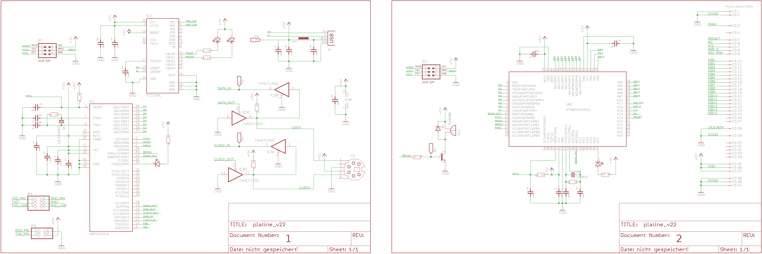

So, hab mal meine Schaltung hoch geladen. Ich habe bis jetzt eher
geglaubt dass es sich dabei um ein Speicher/Segmentierungs Problem
handelt.
Zusätzlich habe ich das Problem, dass der Code oft nach mehrmaligen
einstecken des usb oder avr-isp Steckers nicht mehr funktioniert
(gelöscht oder anderes komisches Verhalten). Nachdem ich dann neu
programmiere und über avr-isp Reset auslöse dann funktioniert es wieder
wie vorher. Könnte es sein dass sich der avr in den parallel
Programmiermodus schaltet?
#3112487
@  David L. (leidav)
>handelt.
Man sollte erstmal von einfachen Ursachen ausgehen, siehe
Fehlersuche.
Warum tust du das? beim Entwickeln bleibt der Programmieradapter
praktisch immer gesteckt.
>wie vorher.
Dann hast du möglicherweise ein Resetproblem.
Nein.
In deinem Schaltplan ist ein 18,432 MHz Quarz eingezeichnet. Was ist
denn nun WIRKLICH bestückt? Ansonsten sieht der Schaltplan OK aus.
Schalte auch mal den Brown Out Detektor ein mit 4,x V.
OP #3112508
Ich habe die Platine momentan mit 2x 20Mhz bestückt da Farnell mir den
anderen Quarz nicht rechtzeitig liefern konnte.
Mit mehr mal ein/aus stecken meinte ich das die Platine nicht mehr
funktioniert wenn ich sie z.b einen Tag später wieder verwenden möchte
und neu anstecke. Ich werde jetzt mal die Brown Out Detektion probieren.
