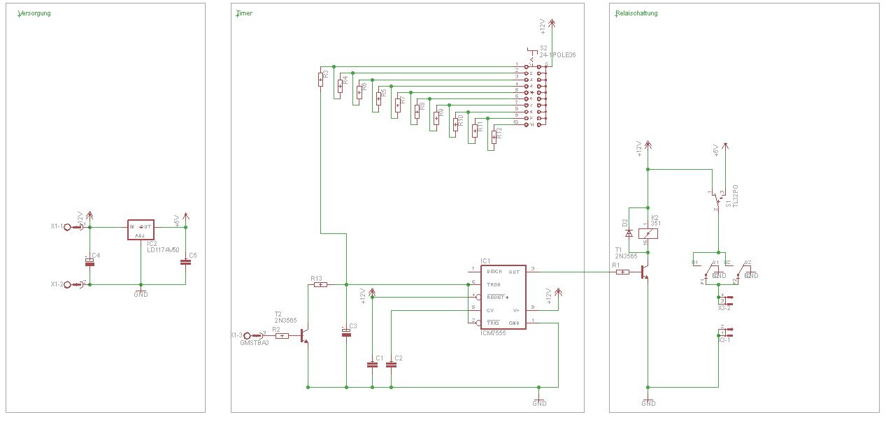

Hallo Zusammen,
habe ein Problem bei der Beschaltung des Timerbausteins 7555. Das ist
eigentlich ein Standardbaustein und ich habe auch alles so gemacht, wie
es im Datenblatt und im Internet beschrieben steht. Leider schaltet der
Timer nicht so wie er soll. Der Timer löst einfach nicht aus.
Folgendes Verhalten soll im Endeffekt vorhanden sein:
- Wenn der Eingang auf high steht, soll der Ausgang auch auf high sein
- Beim Wechsel des Eingangs auf low soll der Ausgang mit einer
Schaltverzögerung von x Minuten ausgeschalten werden.
- Die durch das Relais weitergeschaltet Spannung soll zwischen 5V und
UBatt wählbar sein.
Der Ausgang steuert ein Relais an, was wiederum die Versorgung zum
Verbraucher weiterschaltet oder auch nicht.
Mit dem Schalter will ich die Ausschaltverzögrungszeit einstellen
können. Deshalb die vielen Widerstände.
Kann mir wer sagen, was ich hier falsch gemacht habe?
PS: Die Platine ist noch nicht gemacht. Habe die Schaltung vorerst auf
dem Steckbrett aufgebaut.
Gast #3111955
Du beschreibst eine Ausschaltverzögerung, aber gebaut hast du ein
Monoflop. Dessen Ausgang ist normalerweise L und geht unmittelbar nach
dem Triggersignal (von V+ auf kleiner 1/3 V+) für eine bestimmte Zeit
auf H.
Eine echte Ausschaltverzögerung mit dem 555 sieht anders aus.
z.B. http://www.elektronik-kompendium.de/sites/slt/0206241.htm
Gast #3112159
Bei einem Baustein, bei dem die Bauteilewerte das A & O sind, ist eine
Schaltung ohne diese Information wirklich sehr hilfreich.
Wundere Dich nicht, wenn es bei sehr langen Zeiten zu großen Problemen
kommen kann.

OP #3113139
Ich habe halt das Relais genommen, weil es bei mir grad rumliegt. Es ist
ja auch kein Fehler beide Relaiskontakte anzuschließen, oder?
Leistungsmäßig würde mir einer eh reichen, aber ich habs der
Vollständigkeit halber so gemacht.
Das mit dem Kondensator an Pin7 habe ich mir jetzt nochmal im Datenblatt
angeschaut. Da wird über einen Transistor nur GND durchgeschalten. Also
wäre der Kondensator sinnlos. So wie du es eben gesagt hast. Aber danke
für den Hinweis.
Bisher habe ich es jetzt mit einer Verzögerungszeit von 4,6s
ausprobiert. Hat wunderbar funktioniert. Mal sehen wie sich die größeren
Widerstände so verhalten.

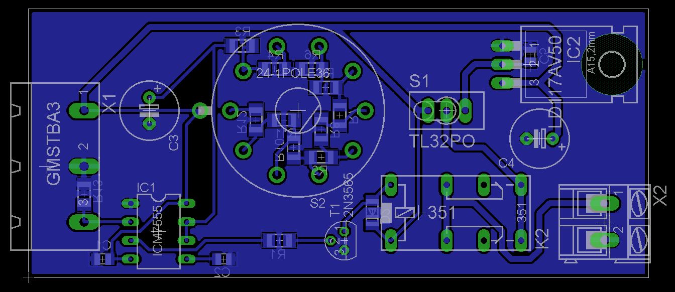

Gast #3115619
Wenn der Plan stimmt gibts nen Kurzschluss wenn das Relais schaltet. Was
soll die Leitung vom oberen der beiden Verbinder rechts nach Masse?
