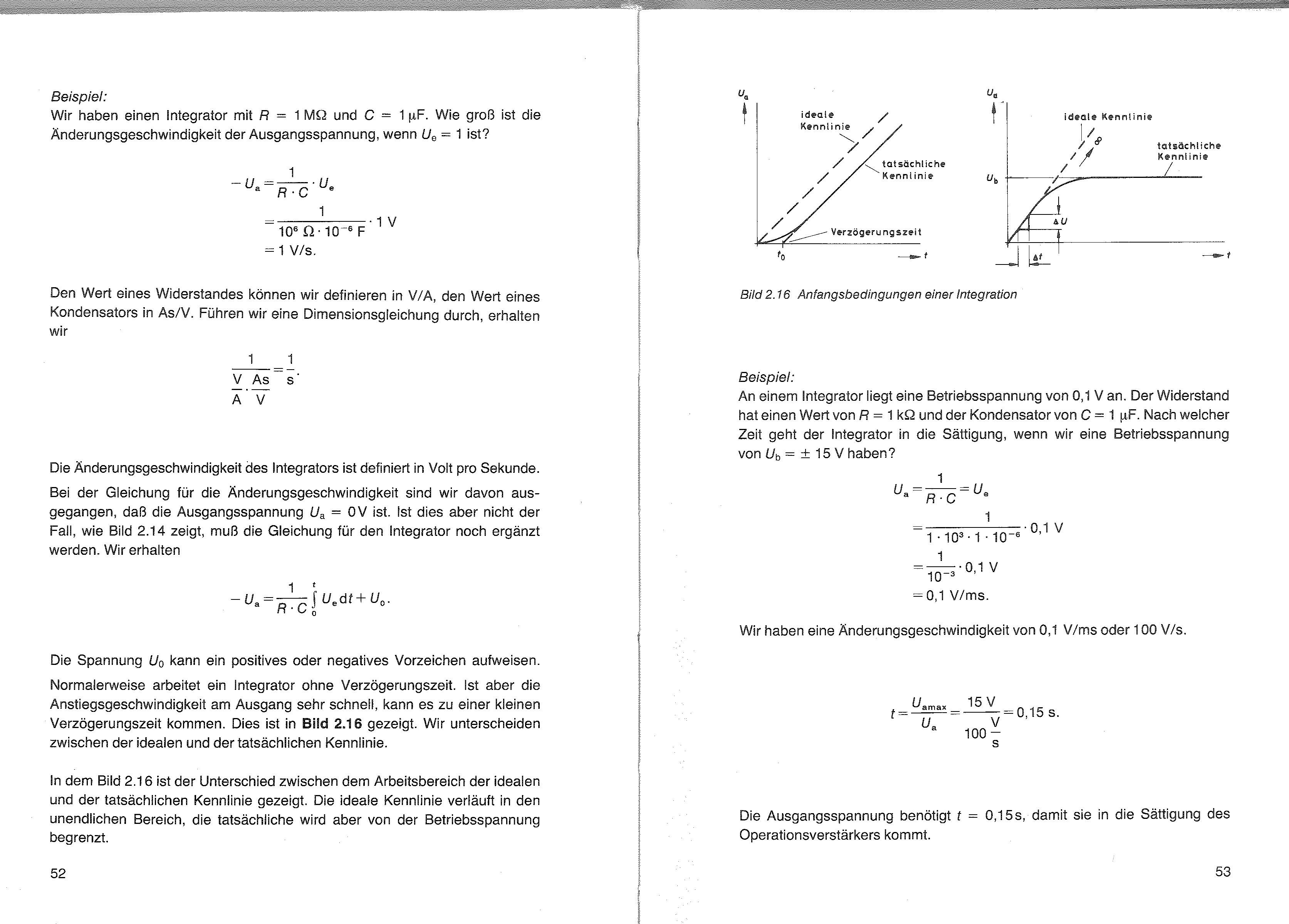

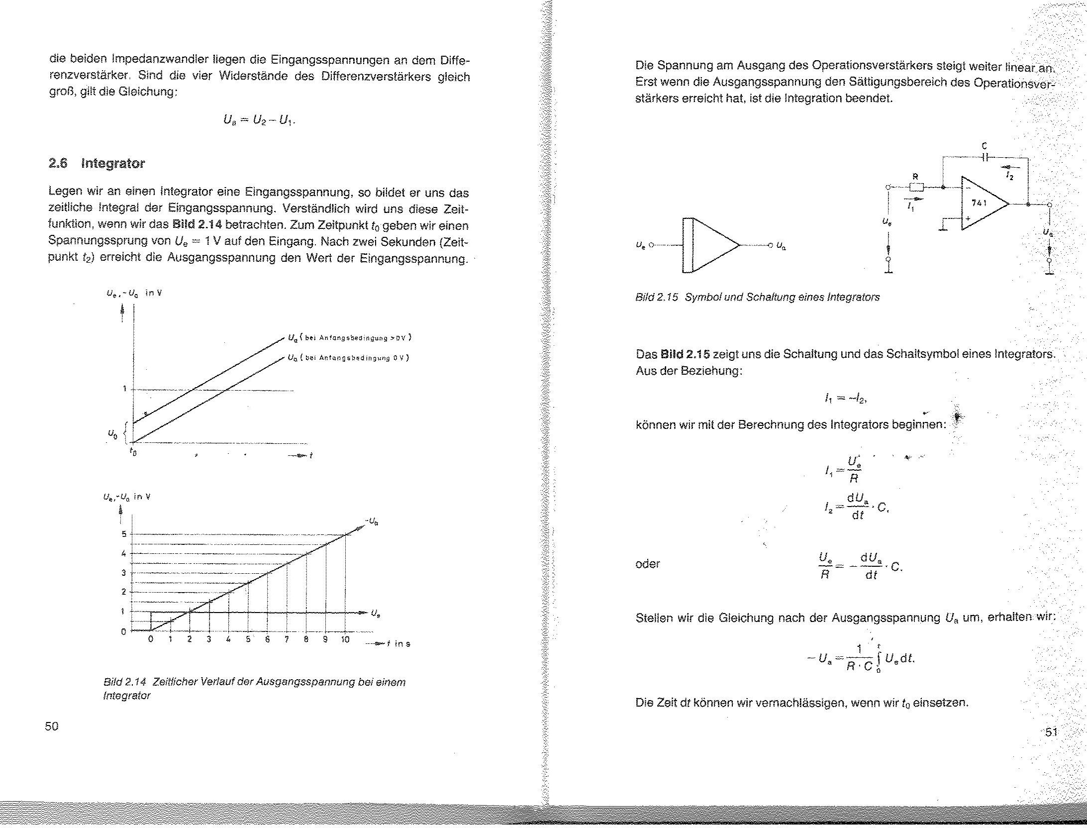

Nee, siehe Ohmsches Gesetz. U=R*I. Betrachten wir also mal den
Gleichspannungsfall.
Der Eingangswiderstand = Unedlich (immer noch der idaeale Op-Amp) der R
davor also vernachlässigbar klein. Demzufolge ist I durch den
Gesamtwiderstand aus R und Eingangswiderstand U/R (unendlich) d.h. es
fließt kein (nennenswerter) Strom. Das heisst für den Vorwiderstand
(U=R*I) dass egal wie groß der Vorwiderstand ist der Spannungsabfall 0
ist, da ja auch kein Strom fließt. Wie gesagt immer der idaela OP-Amp.
Ein OP-Amp funktioniert deshalb, weil durch einen 2. Widerstand eine
Spannung rückgekoppelt wird die der Eingangsspannung entgegenwirkt, so
dass am Eingang eines OP-Amp ein Virtueller Nullpunkt entsteht.
Am (-) Eingang des OP-Amp liegt über einen R einen positive Spannung an,
dadurch geht der Ausgang in Richtung GND (wenn vorhanden in Richtung der
negativen Versorgungsspannung des OP-Amp). Über den
Rückkopplungswiderstand wird jetz eine so hohe Spannung zurückgeführt,
dass der Einang des OP-Amp auf das selbe Spannungsniveau gezogen wird
das auch am (+) Eingang anliegt. Erst in dieser Konfiguration mir einer
Rückkopplung wird die Annahme, das beide Eingänge das selbe Potential
haben korrekt. In der von dir dargestellten Schaltung fehlt aber die
Rückkopplung für Gleichspannung.
Jede Differenz zwischen den Eingängen führt unweigerlich zu einem
Spannungsanstieg am Ausgang.
Guckst Du hier:
http://www.leichsenring-homepage.de/elektrotechnik/et-lv-operationsverstaerker.pdf
Eric M. schrieb:
> Im Simulator zeigt Ua einen linearen Anstieg bis zur Aussteuergrenze des
> OPs, wenn Ue konstant ist.
Deshalb hab ich ja auch geschrieben, das es sich hier um einen
Integrator handeln könnte.
