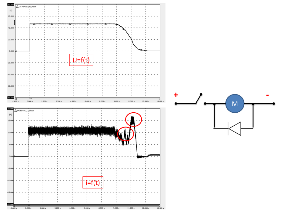

ich versuche gerade den An- bzw Ausschaltvorgang von Induktivitäten .
für diesen Zweck habe ich den Strom und die Spannung an einem DC Motor
beim Ausschaltvorgang aufgenommen siehe Anhang ,
wenn die Spannung abfällt muss der strom auch linear abfallen , sind
diesen Peaks die gespeichte Energie an der Wicklung ? (UL=di/dt * L )
wie vermeidet man solchen Peaks ? Freilaufdiode ? was man bei KFZ Relais
kennt ? siehe Anhang . was muss ich bei der Auswahl der Diode
berücksichtigen ?
Warum?
> sind diesen Peaks die gespeichte Energie an der Wicklung ? (UL=di/dt * L )
Im Prinzip - Ja. Genaugenommen das Induktionsgesetz, so wie du es da
stehen hast.
Indem man verhindert, dass di/dt groß wird. Der Strom muss dazu nach dem
Abschalten eines Steuerelements irgendwo weiter fließen können, z.B.
durch eine Freilaufdiode.
> beim Ausschaltvorgang aufgenommen siehe Anhang ...
Ein Motor ist eine überaus komplexe Last, die über die Induktivität
hinaus auch noch generatorisch wirkt. Und wenn der Motor dann seinen
"letzten" Ruck macht, kann es durchaus sein, dass dort nochmal mehr
Energie und damit Strom generiert wird.
Die Zeiten (Stromabfall dauert ca. 2 sec), die du mit deinem Oszilloskop
gemessen hast, sind auf jeden Fall weit jenseits dem, was die
Induktivität des Motors allein erzeugen könnte.
Und du kannst nicht die einfachen Formeln für einen Widerstand oder eine
Induktivität auf sowas wie einen Motor/Generator übertragen...

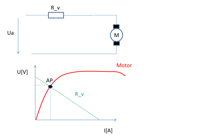

Costa.M schrieb:
> Ja , öfter in der theorie wird die Induktivität vernachläßigt
> also man kann sagen i=(u-u_i)/R.
In welcher Theorie?
Du verknüpfst da Halbwissen mit Unwissen und baust dir ein eigenes
kleines Universum, indem du vereinfachte Formeln auf eine Anwendung
überträgst, deren Komplexität gerade durch diese Vereinfachungen
nicht mehr abgebildet wird.

Ich nahm das ESB eines DC-Motor als Referenz . oder lügt die Literatur
Wegen der UI-KL des Motors, er hat eine definierte Last (KFZ Generator
+Lampenlast)
wie würdest du das erklären ?
Alexander Schmidt schrieb:
> Zeichne doch einmal das ESB eines Gleichstrommotors auf. Und erkläre
> wann man welchen Teil vernachlässigen kann.
La wird vernachlässigt, da nach kürze Zeit di/dt NULL wird .
dann heißt Ua= Ra*I +Ui --> I= (Ua-Ui)/Ra "I=f(U) "
das war das Kern meiner Frage , ob man in der Praxis vernachlässigen
kann/darf  und wie man am bestens die UI Kennlinie misst.
was soll man denn erwarten (ein gerade , eine e-fkt ..... )

aber die Kennlinien sehen doch alle sehr ähnlich aus und die Hersteller
haben stellen die auch meist zur Verfügung. Ala
http://www.mabuchi-motor.co.jp/en_US/cat_files/rt_8b7wa.pdf
Das Drehmoment== Last ist proportional zum Strom, der Wirkungsgrad nicht
Das hat aber nichts mit der Frage nach Abschalten zu tuen.
