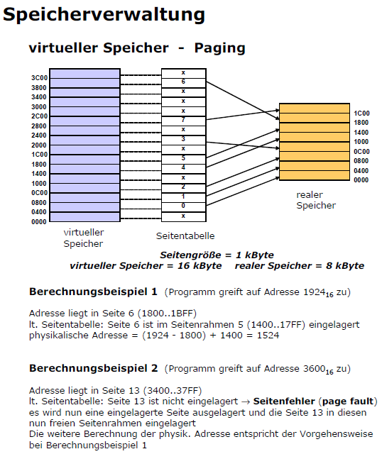

Der Prozess befindet sich ja auch einer physikalischen Adresse und auf
einer virtuellen Adresse. Aber heißt das? Was passiert da ungefähr? Was
bringen diese virtuellen Adressen und physikalischen?
Virtueller Speicher:
So ein virtueller Speicher wird ja auf einem Massenspeicher geholt, wenn
der Speicher auf dem RAM nicht mehr ausreicht, oder?
Da gibts ja so Seitenrahmen(realer Speicher) und Seiten(virteuller
Speicher).
Naja und die MMU ist dafür zuständig von virtueller Adresse auf
physikalischer Adresse zu rechne, aber was hat das für einen Siinn? Wenn
es eh genügend physikalischen Speicher gibt, warum macht man dann einen
virtuellen?
Ich hab im Anhang ein Bild zu 2 physikalischen Addressen berechungs-bsp.
Kann dir mir jemand wer erklären bitte? Dann müsste ich auch das Paging
verstehen.
> virtuellen?
- Weil es eben nicht notwendigerweise genug physikalischen Speicher für
den gesamten Adressraum aller Prozesse gibt. Jedenfalls nicht zu dem
Zeitpunkt, zu dem diese Konzepte und die Betriebssysteme entstanden.
Heute ist dieser Aspekt nicht mehr so deutlich sichtbar, aber lass mal
20 Anwender gleichzeitig auf einem Rechner mit 4MB RAM arbeiten...
- Weil Prozesse oft inkrementell wachsen. Was macht man, wenn 10
Prozesse dicht an dicht im Speicher liegen, und der erste will wachsen?
- Weil man einen Schutzmechanismus benötigt, der einem Prozess den
Zugriff auf Kernel-Speicher und andere Prozesse verweigert.
- Weil heutige Betriebssysteme u.U. Disk-Files in den virtuellen
Speicher abbilden und Disk-I/O damit von Paging kaum noch unterscheidbar
ist.
usw.
Auf die Gefahr hin, mich zu wiederholen: Du brauchst ein Lehrbuch, kein
Stochern im Nebel.

Danke, ja Lehrbuch habe ich nicht, nur so ein .pdf wo net wirklcih viel
drinnen ist :/.
Kannst du mir bitte das 1. Bsp erklären? Seite ist ja im Virtuellen
Speicher und Seitenrahmen im realen Speicher.
Mann soll ja die virtuelle Adresse 1924 in eine physikalische Adresse
umwandeln.
Bitte erklär mir das.
