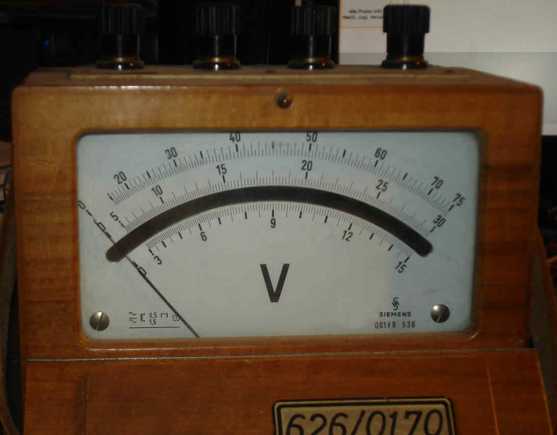

Für Spannungen und Ströme, wie schon geschrieben, ist das durchaus zu
finden, wenn auch meistens antik ;)
Genaue Widerstandsmessungen hat man dann meist über eine abzugleichende
Brücke gemacht. 10Gangwendelpoti (Helipot) mit 0.25% sind ja heute auch
noch zu bekommen.
Gruß Henrik
