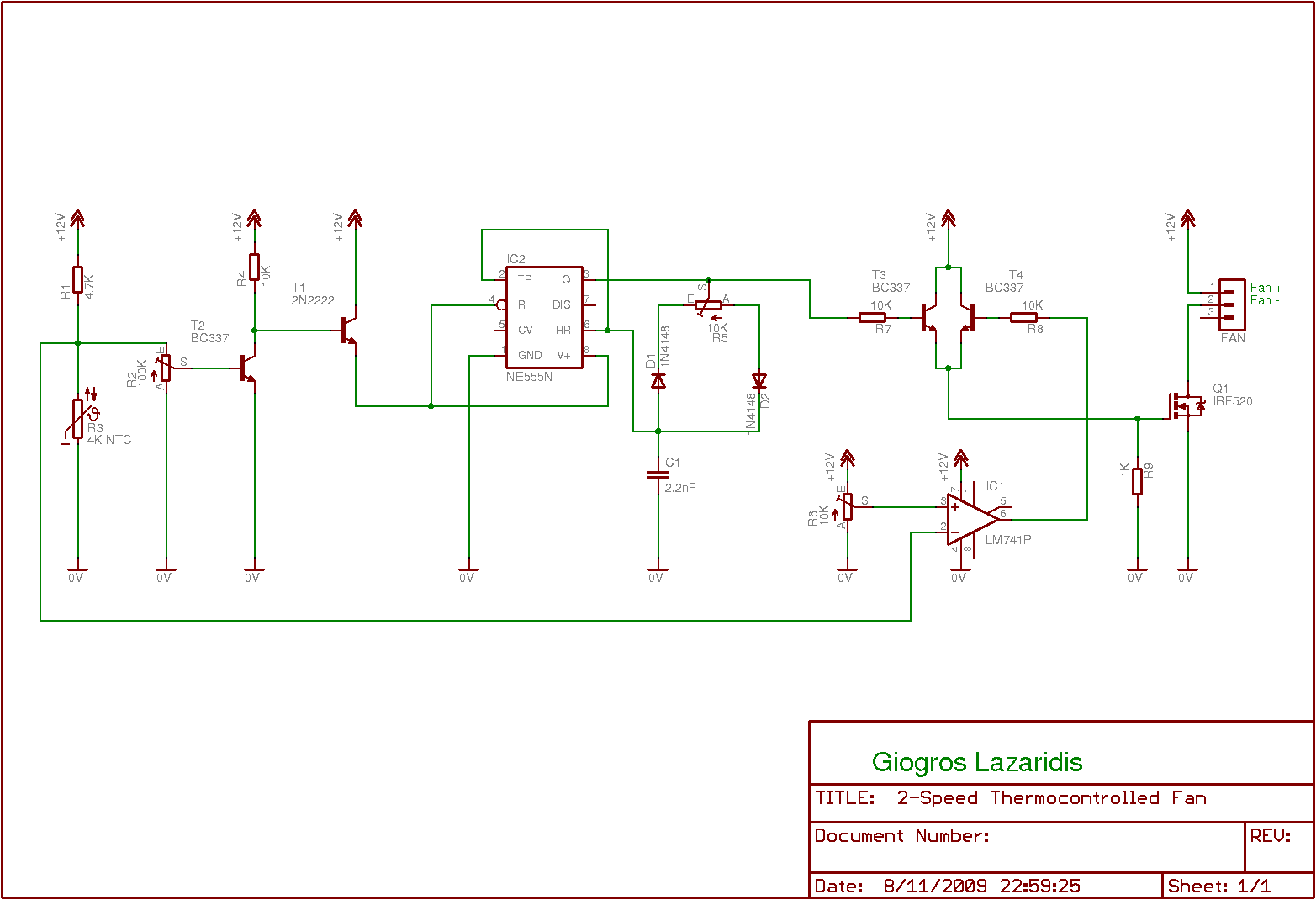

für meinen Oldtimer möchte ich gerne eine Lüftersteuerung für den
Kühlerlüfter realisieren. Der Lüfter kann von Haus aus nur voll oder gar
nicht laufen (zwei Anschlussdrähte Plus und Masse). Einen anderen Lüfter
kann ich aufgrund der Platzgründe im Auto nicht verbauen.
Google war mein Freund und hat mir den angehängten Schaltplan
ausgespuckt.
http://www.pcbheaven.com/circuitpages/Two_Speed_Temperature_Fan_Controller/
Dort ist das ganze mit einem NTC realisiert, der bei der einstellbaren
Temperatur T1 einen Lüfter erst mit der Drehzahl n ansteuert und bei
einer einstellbaren Temperatur T2 den Lüfter voll durchschaltet.
Jetzt stellen sich mir ein paar Fragen:
1) Der Kfz-Lüfter zieht lt. Datenblatt unter Volllast (also volle
Drehzahl) ca. 12 A
2) Ist die Schaltung überhaupt für den Zweck geeignet?
3) Welchen MOSFET im TO220-Gehäuse kann ich statt dessen einsetzen? Ich
möchte die Schaltung wenn möglich ohne Kühlkörper aufbauen.
4) Wie müsste ich die Schaltung abändern, dass man statt eines NTC zwei
Thermoschalter einsetzen könnte? Sprich bei Temperatur T1 spricht der
erste Thermoschalter an, schaltet den Lüfter auf Drehzahl n und bei
Temperatur T2 spricht der zweite Thermoschalter an und steuert den
Lüfter voll (ggf. über ein Relais) durch?
5) Beim Absinken der Temperatur soll dann bei Erreichen des
Abschaltpunkts des zweiten Thermoschalters (also dem mit dem höheren
Schaltpunkt als des ersten Thermoschalters) die ganze Sache komplett
ausgeschaltet werden, also Lüfter aus.
Ich weiß hier im Forum sind sehr gute Experten, die mir bestimmt helfen
können.
Danke!

Den Fet musst du nach dem Anlaufstrom bemessen, das werden "etwas" mehr
als die 12A sein...IRLZ44 könnte reichen.
Und wenn du dir den Aufwand deiner Schaltung und deren Unflexibilität
mal anschaust, wirst du zu der Erkenntnis kommen, das ein Tiny25 + ein
paar Zeilen Code die bessere Wahl ist.

@Michael:
Nee, so wie ich es beschrieben habe macht es schon Sinn:
Und zwar weil T1 spätestens dann unterschritten wird, wenn der Fahrtwind
das Kühlwasser unterhalb dieser Temperatur abgekühlt hat. Und wenn ich
dann im Stau stehe, kein Fahrtwind mehr da ist zum Kühlen, steigt die
Temperatur wieder und der Lüfter geht zuerst mir halber Drehzahl wieder
an. Falls diese Kühlung reicht schaltet es bei Unterschreiten von T1
wieder aus.
Oder ich habe einen Denkfehler.
@all:
andere Idee wäre:
Temperatur steigt, ein Thermoschalter mit Schaltpunkt T1 (Hysteren
lassen wir mal weg) schaltet eine PWM-Schaltung ein, die den Lüfter mit
halber Drehzahl drehen lässt.
Temperatur steigt aber weiter, Lüfter wird separat mit zweitem
Thermoschalter bei T2 über mit Relais mit voller Spannung versorgt und
läuft dann voll. Jetzt soll aber mit Erreichen des Schaltpunkts T2 die
PWM-Schaltung komplett ausgeschaltet werden (da ich sie zu dem Zeitpunkt
nicht mehr brauche).
Erst bei Unterschreiten von T1 (ist ja kleiner als T2) soll das Spiel
wieder von Vorne beginnen: Alles aus -> T1 erreicht -> halbe Drehzahl
mit PWM -> T2 erreicht -> volle Drehzahl über Relais und PWM aus ->
Temperatur fällt unter T2 -> alles aus -> Temperatur fällt unter T1 ->
nichts passiert.
Kompliziert nicht wahr?
Auslegung der PWM mit NE555 und den o.g. Angaben würde ich ggf. noch
hinbringen, aber die Schaltung drum rum mit dem Aktivieren eben nicht.
Irgendwelche Ideen?
Nee nicht der Anlaufstrom sondern der Blockadestrom (Vereisung) ist das
was der FET aushalten muß. Wobei der Motor eine Blockade sicher nicht
auf Dauer aushält. Man sollte in so einem Fall schon innerhalb einer
Minute abschalten.
Ich würde einen TEMPFET oder ähnliches verwenden. Vielleicht reicht ja
schon ein BTS141 parallel zum existierenden Thermoschalter.

Nimm einen zweistufigen Thermostaten und einen Buck-Converter, der dir
aus den 12V z.B. 6V macht. Mit dem Thermostaten schaltest du dann
einfach um.
Dieser hier könnte geeignet sein.
http://www.ebay.de/itm/12A-100W-Adjustable-DC-Step-Down-Convert-Battery-Buck-3-3-5-12-24V-Power-Supply-/390557647407?pt=LH_DefaultDomain_0&hash=item5aef0cc22f
Der Thermostat sollte die Bordnetzspannung entweder direkt an den Lüfter
legen oder an den Eingang des Buck-Reglers. Die Rückspannung über den
gemeinsamen Anschluß am Lüftermotor sollte unkritisch sein, da aufgrund
der Schaltung im Ausgang des Reglers so wieso eine Diode in der
passenden Polarität eingebaut ist.
