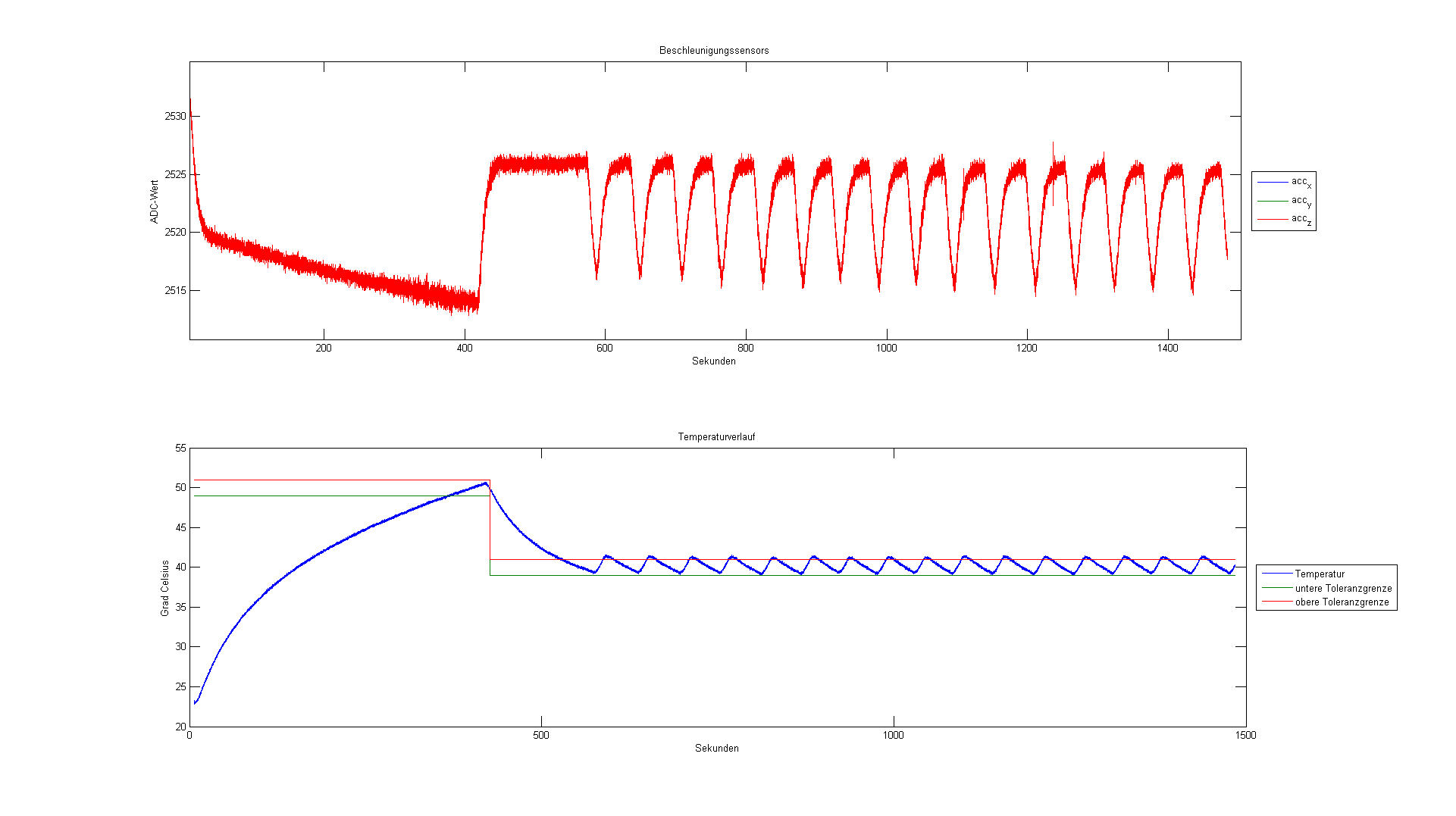

ich beobachte ein merkwürdige Temperaturabhängigkeit meines
Beschleunigungssensors.
Zum Aufbau:
Ich habe einen piezoelektrischen 3-Achsen Beschleunigungssensor,
welcher mit einer Heizung (Heizwiderstand) in einem Gehäuse verbaut ist.
Mir ist es nicht möglich dieses zu öffnen. Außerdem ist darin ein
Temperatursensor, welcher für eine Zweipunktregelung der Heitung
verwendet wird.
Eingestellt ist eine Arbeitstemperatur von 40Grad, welche durch An- und
Ausschalten der Heizung mit einer Hysterese geregelt wird (siehe Anhang
Z_Acc_Temp_plot.png unterer Plot). Das System wird zunächst auf 50 Grad
erhitzt um das Gehäuse gleichmäßig zu erwärmen. Unten beschriebene
Beobachtung ist auch ohne diese Vorheizen existent.
Zur Beobachtung:
Ich habe natürlich erwartet, dass der ADC-Output aller Achsen von der
Temperatur abhängt. Allerdings kommt mir der Plot merkwürdig vor.
Am Anfang wird ein großer Temperaturbereich überschritten, wobei der
ADC-Output des Sensors sich nur geringfügig verändert. Nachdem der
Wunschtemperaturbereich erreicht wurde, "zappeln" die ADC-Werte sehr
stark.
Außderdem ist diese Phänomen NUR bei der z-Achse zu beobachten.

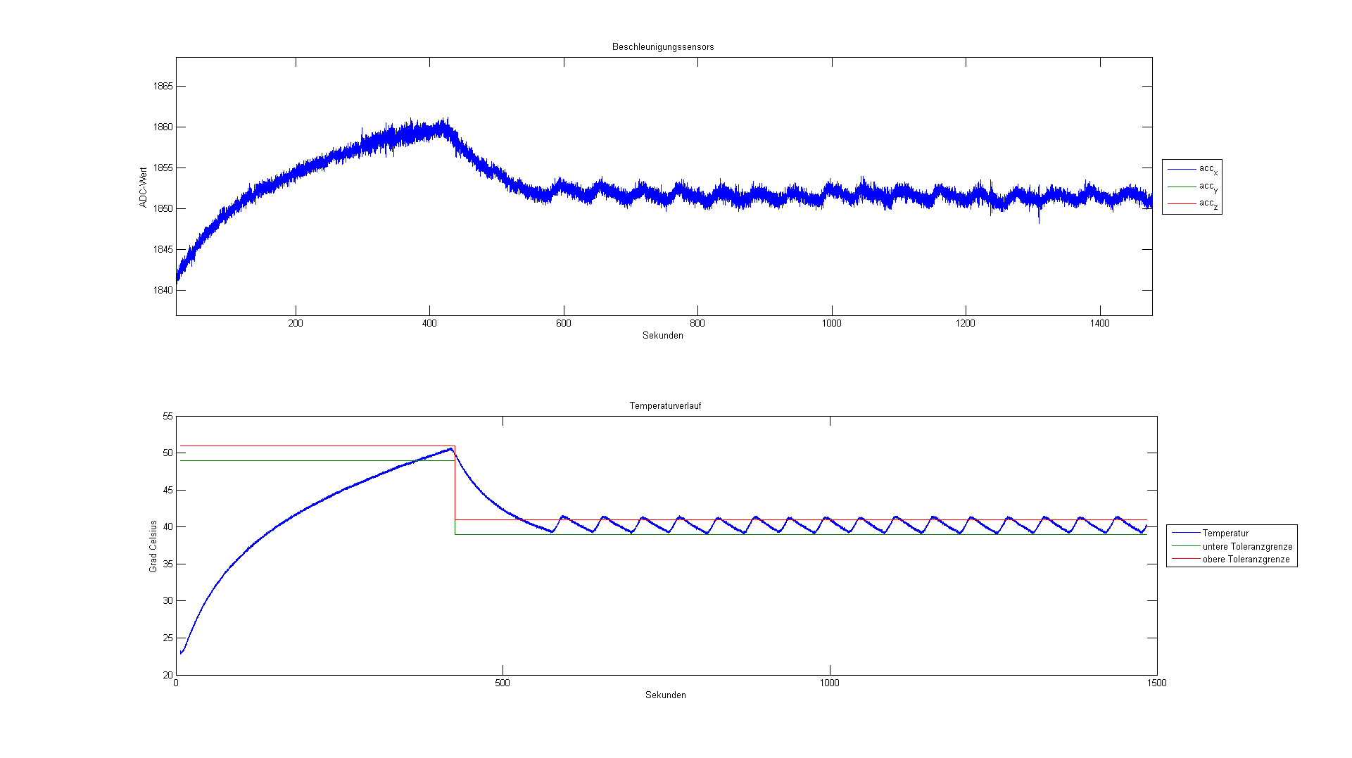

Bei den anderen hat man eine direkte Temperaturzuordnung (siehe Anhang
X_Acc_Temp_plot.png für die X-Achse).
Hat vielleicht jemand eine Idee zur Erklärung dieser Beobachtung?
Vielen Dank schon mal!
Gruß Thunder

Hallo Thunder,
ohen zu wissenw elcher beschleunig7ungssensor das sit, ob dieser
analog/ddigital angeschlossen ist, ob die versorgunsspannung schwankt
ist eine Dinagnose reichlich schwierig. Es sieht aber wohl so aus dass
Dein Ausgang in Z-Richtung um 15/2500 = ca 1% schwankt wenn die Heizung
an ist. Denkbar ist dass die Versorgunsspannung schwankt und der ADC das
mitmacht.

OP #3121071
Hallo 6A66, hallo Herr Schmitt,
es handelt sich hierbei um einen Epson AP-6110LR.
Zum genauen Aufbau kann ich leider nichts sagen, da er in einem für mich
nicht zugänglichen Gehäuse liegt....
Die obige Schwankung liegt hier unabhängig von der Lage im Bereich von
0.02g in der Z-Achse. Aufgrund des Anwendungsbereichs ist dies aber
relevant.
An eine Schwankung der Versorgungsspannung habe ich auch schon gedacht,
allerdings würden dann aber die andern Achsen auch betroffen sein oder!?
Diese haben aber einen direkten linearen Zusammenhang zur Temperatur.
Um das mit der Versorgungsspannung trotzdem zu überprüfen habe ich den
Sensor extern mit einem Fön geheizt und konnte in etwa den gleichen
Effekt beobachten. Das heißt auch hier waren die Drifts der X- und
Y-Achse perfekt mit der Temperatur im Einklang und die z-Achse hat diese
Sprünge drin.
Die Frage, welche ich nun klären möchte ist, ob dieses Phänomen mit
einem Modell erklärt werden kann und somit bei der Kalibrierung
eliminiert werden kann oder ob es ein technischer Defekt oder sonstiges
ist, was nichts unmittelbar mit dem Sensor zu tun hat.
Viele Grüße
Thunder

OP #3121126
Ich glaube, dass die +-0.15G in den Randbereichen der zulässigen
Temperatur angenommen werden.
Mir liegt hier vom Vorgängermodell AH-6100LR ein Plot von Epson vor,
welcher die Biasentwicklung bezüglich der Temperatur aufzeigt. Hier ist
eine klare (näherungsweise) lineare Entwicklung der Biase des
Beschleunigungssensors zu beobachten.
Ich würde daher mit einer temperaturbedingten Veränderung des Bias im
Bereich von 0.002G rechnen.
Ich habe mittlerweile auch die Gyroskope untersucht und habe dort einen
direkten linearen Zusammenhang zur Temperatur in allen drei Achse
beobachtet.
Ich habe keine Erklärung warum nur die Z-Achse des Beschleunigungssensor
aus der Reihe tanzt..

OP #3121262
6A66 schrieb:
> Das kann nur das Modell, das Du Dir leider selbst bauen musst, klären.
> Das Verhalten das Du siehst dürfte aber in einem gewissen Maß
> systematisch sein und am Sensor liegen (thermische Ausdehnung der MEMS?
> ADC Drift, ...).
Dort wird ein 12-bit SAR-ADC  verwendet. Sofern der Fehler dort liegt,
sollten doch auch die anderen Achsen betroffen sein.
> Das in einem gewissen Maß "wegzurechnen" denke ich ist
> möglich. Aber ob Du dann auf die Genauigkeit kommst bezweifle ich. Dass
> dies aber mit eienr einmaligen Kalibrierung über Lebenszeit des Sensors
> zue rledigen ist bezweifle ich ebenso da das dann interne Störungen des
> Sensors sind die über Alterung sich von einem Sensor zum anderen
> unterschiedlich stark weiterentwicklen können.
Da der Sensor auf Quarz basiert hätte ich jetzt mit einem
vernachlässigbaren Alternungsprozess gerechnet.
Gruß Thunder
Gast #3121297
Interssant! Aber eben auch ein MEMS.
BTW: Jedes Bauteil altert, auch ein Quarz.
Bei diesem Bauteil würde ich vermuten dass neben dem eigentlichen MEMS
noch weitere Elektronik drinnen ist (Umsetzung, Linearisierung, ...).
Wenn dem nicht so ist würde mich die Herkunft der doch recht groben
Ungenauigkeit wundern. Sei's drum.
Kommt auf die Umsetzung an. Schaltung?
rgds
Gast #3121391
> mich nicht zugänglich aber ich
> vermuten stark, dass es analog zur Verdrahtung in
> http://www.epsondevice.com/docs/qd/en/DownloadServ...
Ich verstehe das so, daß Du eine Black-Box (Gehäuse) hast, in der nicht
nur der Sensor ist sondern auch noch der ADC neben den schon erwähnten
Temperatur-sensor und der Regelung.
Wenn dem so ist hast Du eine Unmenge an Schaltung zwischen dem Sensor
und der digitalen Darstellung im ersten post die wir hier nicht kennen
und damit auch nicht klären können warum das passiert.
rgds
OP #3121440
Ja genau, die ADC-Daten für Gyros, Beschleunigungssensor und Temperatur
bekomme ich über SPI aus dem Gehäuse und entscheide ob die Heizung An
oder Aus sein soll.
Ja das ist echt schlecht, dass ich dort keinen Zugang habe. Inzwischen
habe auch einen Temperaturtest mit einer älteren Hardwareversion
gemacht, welche ich besorgen konnte. Dabei handelt es sich genau um das
Eval-Board EB02 in
http://www.epsondevice.com/docs/qd/en/DownloadServlet?id=ID000870
mit identischer Verdrahtung. Hier habe ich keinen Heizwiderstand und die
Platine liegt offen, weshalb ich hier extern heizen muss. Hier kann ich
tatsächlich die gleiche Auffälligkeit der Z-Achse beobachten. Es scheint
sich tatsächlich um einen systematischen Fehler bei der Z-Achse zu
handeln...
Gruß Thunder

D.h. zwschen Deinem Sensor und der digitalen Repräsentierung in post1
ist das Evalboard? Da ist dann dieses Customized AD-IC dazwischen. Da
kann alles mögliche an Unlinearitäten und Tolaranzen mit verbunden sein.
rgds
OP #3121479
> ist das Evalboard?
Ja genau. Auf dem Evalboard wird es digitalisiert und über SPI
verschickt. Der Plot ist mit diesen Daten entstanden.
Was meinst du mit AD-IC?
> Da kann alles mögliche an Unlinearitäten und Tolaranzen mit verbunden sein.
Ja das ist möglich und wird schwer herauszufinden sein. Allerdings
befremdet mich immer noch, dass nur die Z-Achse betroffen ist. Daher
würde ich die Fehlerquelle eher beim Sensor direkt vermuten.
