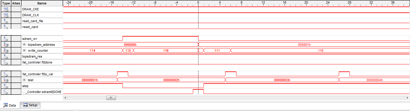

Anbei noch ein SignalTap-Trace, den ich erstellt habe.
Das Problem ist, dass der Counter plötzlich von 111 auf 116 springt,
obwohl noch einige Schritte dazwischen kämen.

Der Counter ist 5 Takte einer 50MHz clock lang im Zustand 8'd111.

Übrigens scheint es nicht nur ein paar Schritte zu überspringen.
Manchmal, setzt es gar nicht die Signale, wie es im Code steht!
Beispiel: Im Code oben steht beim Schritt 114, dass ein Register high
werden soll (sdram_wr <= 1'b1;), jedoch scheint es manchmal zufällig das
einfach zu "vergessen". Es befindet sich zwar mehrere Takte lang im
State 114, aber sdram_wr wird nicht high!

Die Signale waren tatsächlich asynchron, Fehler gefunden!
Aber ich hätte nicht gedacht, dass das solche Auswirkungen hat. Das kann
ich mir eigentlich auch nicht erklären, schließlich sind die Signale
o_val und sdram_done viel länger high, als ein clock-cycle.
Definitiv keine stablile Logik, das hätte ich selber erkennen sollen.
