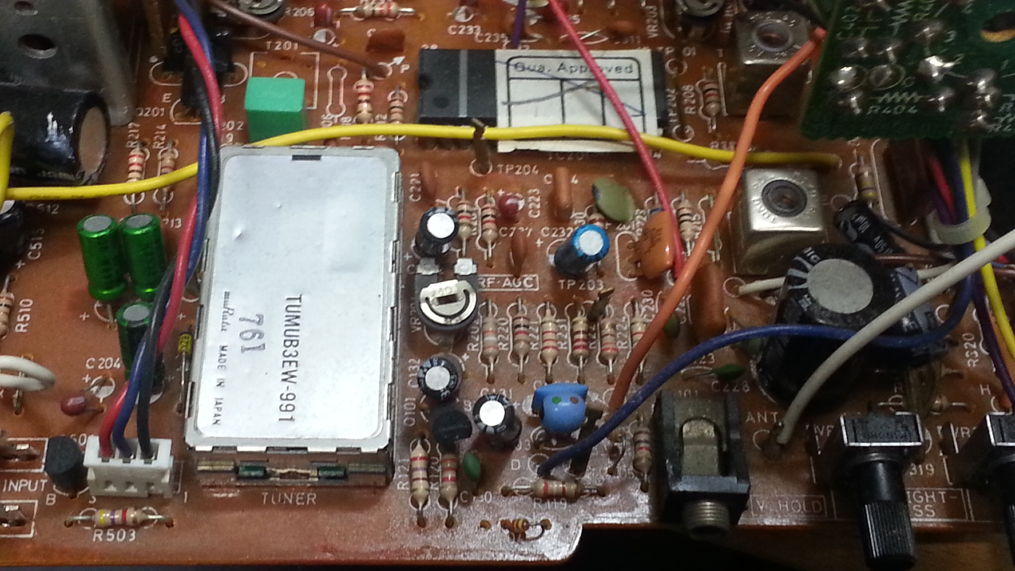

ich habe im Sperrmüll einen Radiowecker mit TV (Marke: ONWA
Model:TVR-705) gefunden. Ich habe den alten Mann, vor dessen Haus der
lag gefragt, ob ich den mitnehmen darf. Mit dem Hinweis, dass der kein
TV mehr empfängt, hat der mir den in die Hand gedrückt.
Zuhause habe ich den mit einem Adapter TV Kuplung an 3,5 mm Klinke auf
der Rückseite des Radiowecker an einen alten SAT Receiver mit HF Ausgang
angestöpselt und in der Nähe von Kanal 35 UHF hatte ich ein Bild.
Also funktioniert der TV im Radiowecker noch!
Mein Plan:
TV Teil aus dem Radiowecker ausbauen und in ein 3 HE 19" Rack, dass hier
noch herumliegt.
ZX 81 auf eine Europakarte bauen und das Videosignal aus dem ZX 81 an
den TV Teil aus dem Radiowecker speisen.
Ich suche nun das Videosignal aus dem Tuner im Radiowecker.
Gibt es eine bestimmte Filterschaltung oder sonst einen Anhaltspunkt der
auf ein Videosignal hinweist ?
Ich weiß nicht, wie ich es richtig ausdrücken soll. Evtl. so: Also ein
Netzteil ist immer ein Gleichrichter mit Kondensator und
Spannungsregler. Dann wird ein Videosignal immer über ... und ... aus
dem Tuner herausgeführt.
Ich hoffe, die Frage ist nicht ganz so dämlich. Wenn doch: Löscht den
Beitrag bitte, damit niemand meine Unfähigkeit in Google findet.
Im Anhang sind je ein Bild vom Tuner unten und von der Bestückungsseite.
Der Tuner in Google verweist auf eine einzige Seite in Italienisch und
nach dem Übersetzen geht es wohl darum, dass dieser sich nicht abstimmen
lässt. Also nicht wirklich hilfreich.
Der Joachim.
Gast #3117449
Zunächst häste mit GOOGLE : ONWA TVR705
ein weit besseres Bild gefunden hier
http://home.arcor.de/seppi1551/Fernseher.htm
dadrin wiederum ONWA suchen.
Und zur deiner Frage ganz allgemein:
Nein, so einfach isses nicht.
Und schon gar niemals nicht kommt das Videosignal aus dem Tuner raus.
Das findet sich z.B. in WIKIPEDIA
http://de.wikipedia.org/wiki/Datei:TV-block-diagram.svg
Bei deinen Kenntnissen würde ich von Eingriffen im Gerät drigend
abraten.
Was du brauchst, ist ein Modulator, welcher dein Videosignal auf einen
HF-Kanal bringt.
Klingt (und ist) umständlich, aber bei Geräten ohne SCART Eingang das
Mittel der Wahl, v.a. wenn eh keine Hochqualität des Signals vorliegt.
http://de.wikipedia.org/wiki/HF-Modulator
Aber hat der ZX81 (dein Pseudonym) nicht so'nen Modulator bereits drin?
Sonst bei Ebay suchen nach "TV Modulator" , z.B.  Artikelnr.
370789866145 .
Oder bei Reichelt z.B. den AVM 5-00  .
Gruss

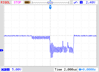

#3117676
Moinsen!
Pin 5 ist schon (ungefähr) richtig. Dort komt laut dem Magerdatenblatt
(http://pdf1.alldatasheet.com/datasheet-pdf/view/77324/PANASONIC/AN5150N.html)
das demodulierte Video-/Tonsignal aus dem AN5150. Der Zweig über den
Quarzfilter an Pin 7 geht auf den Tondemodulator, kannst du abtrennen.
Der Zweig von Pin5 über das Hühnerfutter an Pin6 ist allerdings wichtig,
weil dort die Synchronsignale abgezwackt werden und die Ablenkung
steuern. Wenn du direkt auf 'Video Output' nach dem Emitterfolger gehst,
können die Synchronsignale nicht erzeugt werden.
Ich(tm) würde zunächst mal versuchen, Pin5 abzuklemmen, und an dessen
Stelle dort das Videosignal einzuspeisen. Ich weiß nicht, wie der
Videoausgang des ZX81 aussieht, vorsichtshalber würde ich eine irgendwie
geartete Trennstufe zwischenschalten, um ggfs. Amplitude und DC-Offset
des Videosignals einstellen zu können. Ein Oszi ist da echt hilfreich,
20MHz langt allemal.

Gast #3117838
Da muß ich wohl weitersuchen ...
Mit dem Video zu HF Adapter habe ich mal ein Bild einer PlayStation 1
über Antenne eingespeist und dann so lange gedreht, bis das Bild so
scharf wie möglich war.
Von einem Bekannten habe ich mir dann ein Oszi mit Speicher geliehen.
Viele hundert Speicherversuche später und viel Fluchen ... Im Anhang das
Signal an Pin 5.
Wenn ich aber Pin 5 auftrenne und da das Videosignal der PlayStation
einspeisen will, dann tut sich nix.
Muß ich evtl. das Signal noch entkoppeln, bzw. zur Vorsicht um mir nich
aus Versehen bei längeren Tests die PlayStation zu zerstören: Wie groß
darf ein Kondensator max. sein in Reihe um das Signal zu entkoppeln ?
Der Joachim.

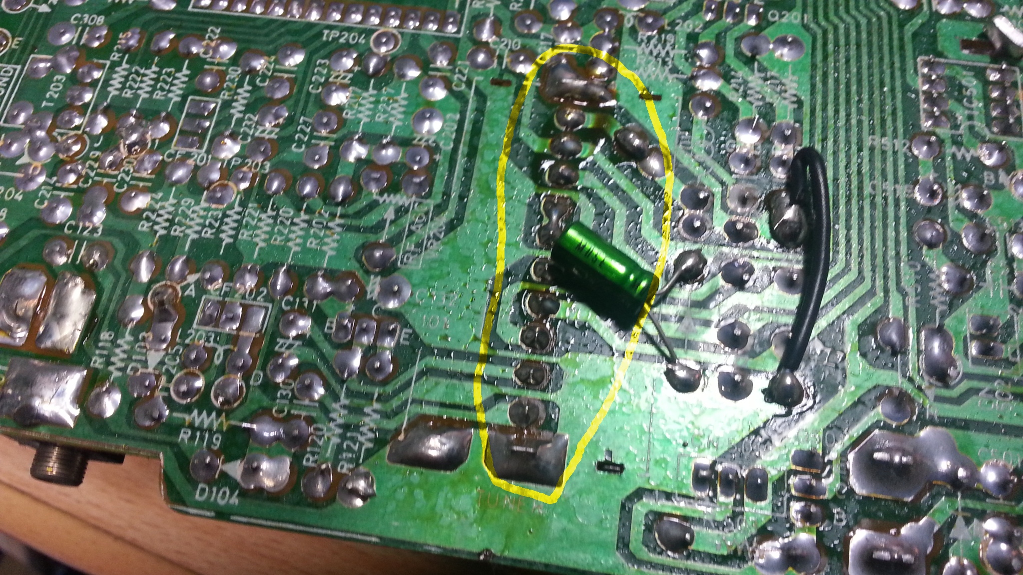

Gast #3117854
So, noch kurz eine Zwischenmeldung:
Nachdem ich eine feste Buchse angelötet habe und nun das Kabel stecken,
statt dranhalten kann habe ich ein Bild.
Leider sehe ich die Zick Zack Linien vom Bildaufbau und Kontrast sowie
Helligkeit des Bildsignal sind irgendwie zu schwach.
Ich habe den Pin 5 ausgelötet und hochgebogen und speise das Signal der
PlayStation (gelber Cinch) über eine geschirmte Buchse ein.
Muß ich das Signal noch verstärken um mehr Kontrast zu bekommen oder
woran kann es liegen, dass man zwar erahnen kann dass das Startbild
dargestellt wird aber die Detailschärfe total fehlt.
Über HF eingespeist mit Modulator ist das Bild etwa so wie auf einem
alten Röhrenfernseher. Nur S/W eben.
Der Joachim.
#3117859
> dann tut sich nix.
Achso ja, laut dem verlinkten Schaltplan hängt da ein Transistorbuffer
dran, der bekommt wohl über Pin 5 noch eine Vorspannung. Leg mal an die
Schaltung nach Pin 5 einen Widerstand (so grob 5k-30k) an die 24V (oder
1-5k von 5V her). Das BAS muss dann auch per Koppelkondensator
eingespeist werden. So 470nF-1u sollten reichen.

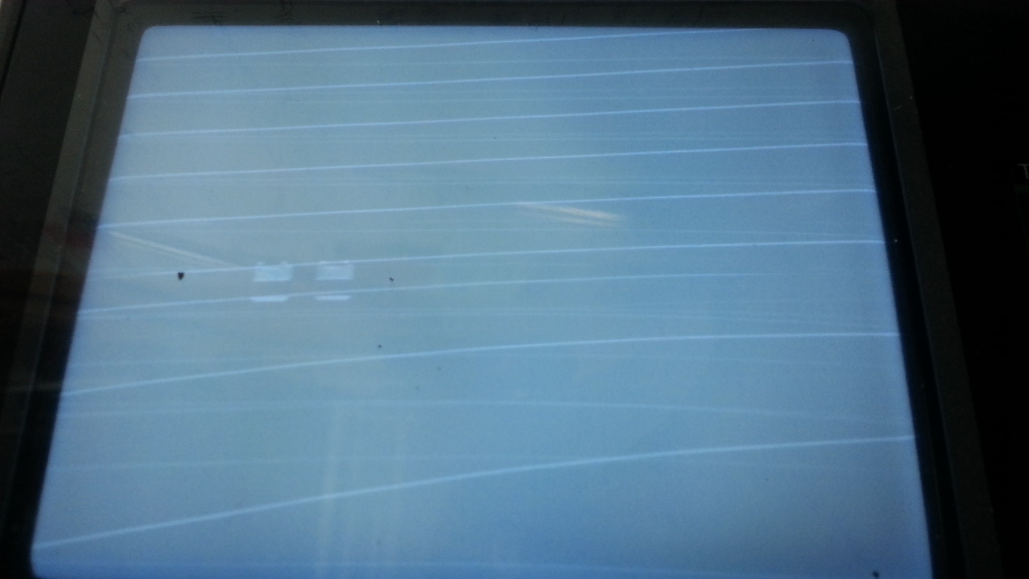

Gast #3117882
Also erst mal ohne Widerstand und ohne Koppelkondensator.
Bild im Anhang.
Meinst Du ein 10 kOhm Widerstand von +12 Volt (Versorgungsspannung des
Ganzen. 24 Volt stehen zwar im Schaltplan, finde ich aber nicht.) an die
Stelle, wo das Videosignal nun angelötet ist ?
Die 470 nF in als Kerko in Reihe zur Buchse ?
Werde mal die Teile suchen und probieren.
Bis dahin schaut euch mal das Foto im Anhang an.
Wird das Bild besser mit Widerstand von +12 Volt an Basis von Transistor
und Koppelkondensator ?
Habe ich Das richtig verstanden ?
Der Joachim.
#3118248
'nabent!
Das sieht so aus, als ob der Pegel des Videosignals zu klein ist und der
Schwarzpegel zu hoch, so daß der Rücklauf nicht ganz dunkelgetastet ist.
Der Bildinhalt ist dafür sehr flau, die Weißamplitude ist also zu
niedrig.
Dein Oszillogramm aus dem vorigen Post zeigt vermutlich nur einen
Horizontal-Sync-Impuls.
Vermutlich muß da noch eine Trennstufe mit Pegelanpassung rein, wie ich
bereits vermutete.
Es grüßt
Baku

Hallo ZF,
oben rechts in der Ecke neben der 1 im blauen Kreis ist das Symbol für
Video Trigger.
Was mich da allerdings erschlagen hat, ist die Vielfalt der Optionen.
Polarität + und - konnte ich noch aus dem Datenblatt lesen: AN5150N is
reverse and the AN5151N is forward trigger.
Dann kommt Es aber: Gerades Feld, Leitungsnr., Ungerades Feld, Gerades
Feld
Standard: PAL / SECAM
Zeitablenkung:
Automatisch, Normal, Einmalig
Sensitivity und Sperrzeit
Irgendwann, nachdem ich gar kein annähernd brauchbares Bild mehr gesehen
habe, da habe ich "Auto" gedrückt. Danach sah Das, was auf dem Schirm
war ungefähr so, wie ein Videosignal aus, dass ich vorher an div.
Stellen gegoogled habe.
Mein Hameg müsste ich mit dem Handy fotografieren ... So war es nur ein
Tastendruck und ich konnte das Bild auch ohne den Tastkopf weiter in die
Schaltung zu stecken noch ansehen.

Ich habe die Videoverstärkerschaltung mit den 2 Transistoren auf
Lochraster gebastelt.
Mit 12 V dran ist das Bild wie weiter oben (Plsystation 1 als
Bildquelle).
Schalte ich die 12 V am Verstärker ab, dann fällt das Bild nach kurzer
Zeit aus.
Darf ich daraus schließen, dass der Verstärker funktioniert, aber das
schlechte Bild andere Ursachen hat?
Ich gehe jetzt schlafen. Morgen muß ich von 13:30 bis 22 Uhr im Markt
sein.
Der Joachim.
#3123833
Moinsen!
Wie ich schon schrub: Vermutlich ist die Amplitude zu klein und ggfs.
fehlt ein DC-Offset. Da nützt der Verstärker in der Dimensionierung
nicht so viel, außer daß er den ULA vor Beschädigungen schützt und dem
Signal zu einer niedrigeren Impedanz verhilft.
Ich muß jetzt leider zum Knechten in die 'Anstalt', vielleicht findet ja
jemand einen Videoverstärker mit einstellbarer Verstärkung & Offfset,
sonst suche ich heute Abend auch mal.
Einstweilen einen schönen Tag wünscht
Baku
