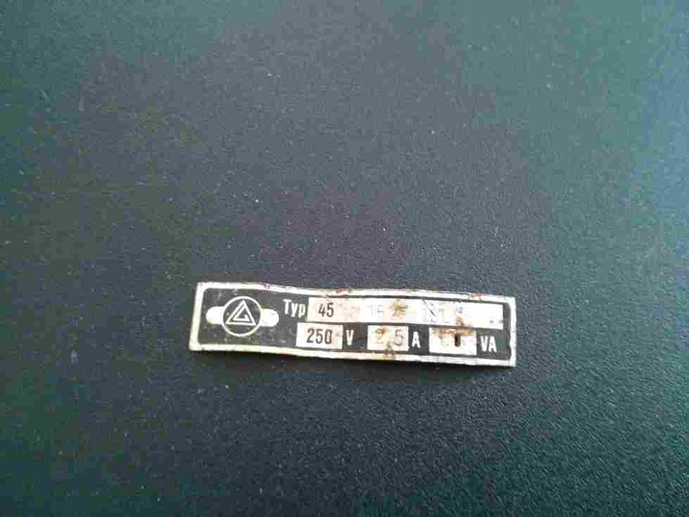

Hallo Zusammen,
ich google nun schon fast eine Stunde und finde keinen Anhaltspunkt um
was für ein Bauteil es sich handelt. Leider hab ich im Moment nur das
Typenschild. Sollte das zu keinem Ergebnis führen kann ich in der
kommenden Woche noch ein Foto vom Bauteil selbst machen.
Zwei dieser Bauteile sind in Verbindung mit einem 3-Phasen
Asynchronmotor verbaut. Der Motor ist in Sternschaltung und in zwei von
drei Phasen ist dieses Bauteil geschaltet.
Sorry dass es kein Foto gibt, ich versuche mal eine Umschreibung.
- Die Maße ca. BxHxT 1cm x 1cm x 8cm
- Von oben und den Seiten ist es grau, von unten sieht man schwarzen
Verguss
- Diagonal gibt es zwei Löcher zur befestigung
- Aus dem Bauteil kommt ein zweiadriges Kabel
Vielleicht hat ja jemand eine Idee oder kann das Logo einem Hersteller
zuordnen.

Gast #3119576
Da das Foto nicht gut lesbar ist, tippe es mal bitte 1:1 ab.
Typ 45 xxxxxxxxxxxx
250 V   2,5 A   xxx VA
Es könnte sich um NTCs (Anlaufstrombegrenzung) oder
Temperatursicherungen handeln.
> Der Motor ist in Sternschaltung und in zwei von drei Phasen
seriell oder parallel?
Wenn parallel, könnten es auch VDRs oder Snubber sein.
Gast #3119586
Hallo eProfi,
Typ 45 05 1521 020 --> Bei den Zahlen bin ich mir nicht 100% sicher
250 V   2,5 A   100VA
Der Motor wird in Sternschaltung betrieben und in zwei Phasen befinden
sich diese Bauteile in Reihe zur Wicklung.
Hat jemand eine Ahnung warum in zwei Phasen diese Dinger sind,
vielleicht kann man so die Funktionsweise einkreisen?

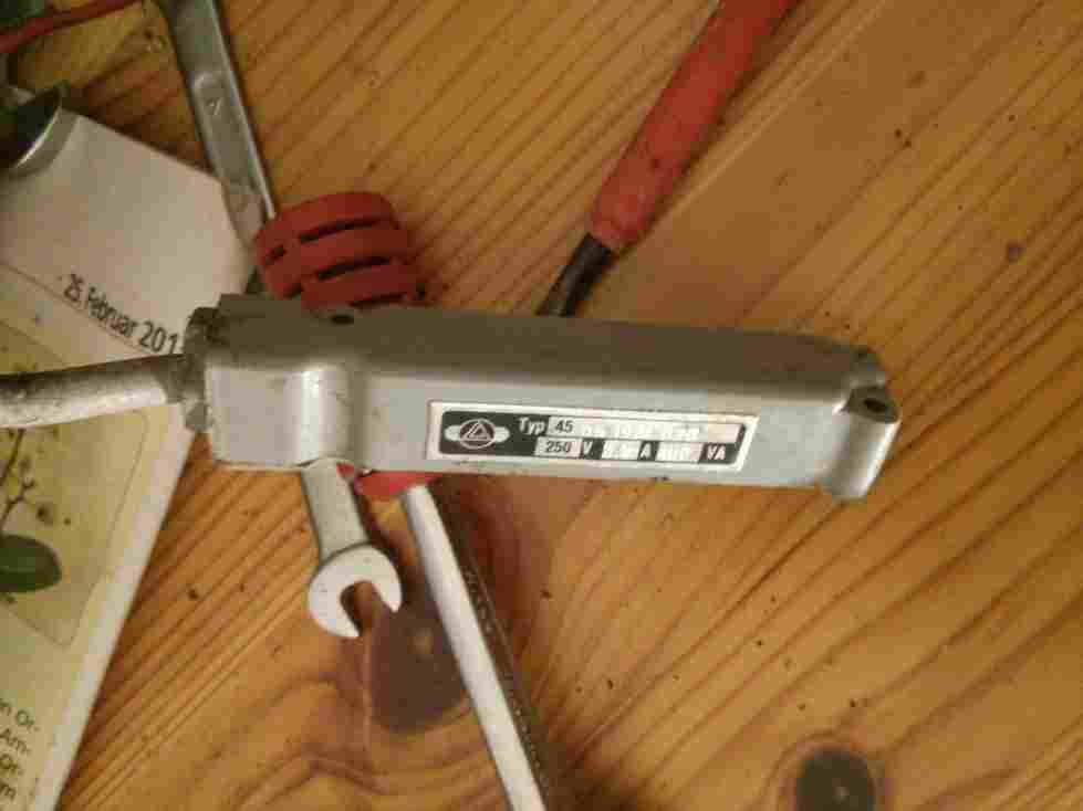

Gast #3121849
> Ich habe jetzt nochmal gemessen --> Ergebnis O,4 Ohm
Besteht die Gefahr, dass der Motor blockiert?
Dann sind es PTCs (Kaltleiter) als Strombegrenzer (Polyswitch-Fuse).
Wie groß / stark ist denn der Motor?
Was treibt er an?
