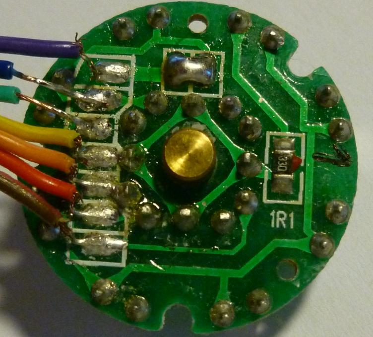

nachdem meine LIDL Wetterstion mal wieder kein Werte anzeigen will habe
ich die mal aufgeschraubt und wollte die Sensoren direkt an meinen µC
hängen. Soweit so gut...
Die Funktion der Windrichtungsplatine verstehe ich nicht (siehe Bild im
Anhang)? Ich habe die Anschlüsse mal durchgeklingelt aber irgendwie
komme ich nicht so richtig dahinter wie das Teil funktioniert. Normal
werden die schwarzen Bauteile durch eine Lochscheibe abgedeckt, die je
nach Stellung einen Durchgang zwischen Dioden (sind das überhaupt
Dioden?) und den schwarzen Bauteile zulässt?
Kann mir jemand sagen was das für Bauteile sind, evtl sogar wie die
verschaltet sind und das funktioniert, so dass ich die Signale mit einem
µC einlesen kann?

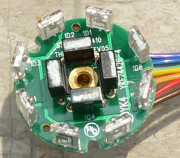

Gast #3119276
Die acht klaren Dinger außen rum sind LEDs, daher auch das "D" in der
Bezeichnung, die schwarzen Dinger sind Photodioden/-transitoren oder
auch komplexere Detektorbausteine. Steht da keine Typenbezeichnung
drauf?
Gast #3119317
> Anhang)?
Wo ist das gedankliche Problem?
Das sind einfach acht LEDs und vier Photoempfänger. Damit ist das
grundsätzliche Funktionsprinzip doch schonmal klar.
Wie es genau funktioniert, kann man grob an der Anzahl der Strippen
ablesen, mit denen der Sensor mit dem Hauptteil verbunden ist. Ich würde
mal vermuten, daß es 8 oder 9 sind, wahrscheinlicher ist 8. Wenn's
wesentlich mehr sind, hat der Entwickler der Sache seinen Job nicht
richtig gemacht. Wenn's wesentlich weniger sind, muß es auf der
Unterseite der Leiterplatte noch weitere Bauelemente geben. Dann wird's
etwas komplizierter, die genaue Funktion zu entschlüsseln.

OP #3119445
auf der Unterseite ist nur ein Widerstand also sind die LED alle
parallel geschaltet, soweit hatte ich das schon mal rausgemessen. Sonst
befinden sich keine Bauteile auf der Unterseite der Platine.
Zum Stichwort Phototransistor, dort sind alle mittleren Anschlüsse
zusammengeführt.
Ich habe schon mal alle Leitungen durchgemessen wenn das Teil original
verschaltet versorgt (3,3V) wird, aber irgendwie messe ich keine
Spannung oder sonst irgendwas an den Windrichtungsausgängen?

Persönliche Seite #3119471
Mal einfach mal einen Schaltplan der Platine, dann hat man schnell raus
wie das Ding funktioniert.
Mein Tipp: In der Mitte sind die Leds, welche alle parallel geschaltet
sind. Außen sind die Fototransistoren. Die Windfahne dreht die
Lochscheibe, welche immer nur Licht zu einem Transistor durchlässt.
Außerdem vermute ich noch mehr Bauteile auf der Unterseite. Poste doch
ein Foto Unterseite.

OP #3119502
Wetterstation Marke AURIOL:
http://www.lidl.de/de/Wetterstationen/AURIOL-Funk-Wetterstation-3-teilig-1
Die bei der sich zielsicher jedes mal nach 2 Jahren der Sender zu
verabschieden scheint! Aber anderes Thema...
Alexander Schmidt schrieb:
> Die Station ist bestimmt Batteriebetrieben und daher muss Strom gespart
> werden, indem die Windmessung nur ab und zu aktiviert wird.
Richtig, deshalb wird der Schaltngsteil scheinbar nur kurz via den
Anemometer (Reed) Schalter eingeschaltet. Das habe ich überbrückt
(dicker Lötklecks oben im Bild).
Was mich verwirrt ist, das die äußeren beide Anschlüsse der schwarzen
Teile in der Mitte miteinander verbunden sind (siehe Leiterbahn Bild
Oberseite).
Umgekehrt. Außen ist alles parallelgeschaltet und der 330Ω-Widerstand
wird wohl der Vorwiderstand für die LEDs sein. Also: außen LEDs.
Vermutlich sind das IR-LEDs, die man mit einer Billigkamera eigentlich
auch sehen müßte (oder mit einem Phototransistor).

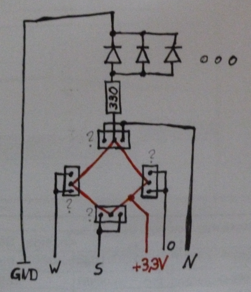

Gast #3121916
Hi
>ich habe mal die Schaltung skizziert aber die Funktion durchblicke ich
>immer noch nicht...?
Wieso nicht? Außen ein Ring aus LEDs. Der innere Ring dürfte aus vier
Doppelfototransisoren bestehen. Z.B so etwas
http://catalog.osram-os.com/media/_en/Graphics/00043926_0.pdf
Der Schlitz zwischen LED und Transistoren dürfte etwa 90° sein. Damit
werden immer zwei Transistoren bestrahlt. Macht acht unterscheidbare
Windrichtungen.
MfG Spess
Gast #3122066
Hi
>Ja was er nicht versteht ist, dass hier Basis und Kollektor verbunden
>sind. Das ist wohl eine Art Emitterfolger für Arme.
Welche Basis? Bei einem Fototransistor ist die Basis das 'Fenster für
das Licht'. In dem Datenblatt sind die Kollektoren verbunden.
>Dh. wenn die Phototransistoren mit
>Licht beaufschlagt werden, dann schalten die durch und ich müsste 3,3V
>an der Windrichtungsausgängen messen?
Ja. Da werden aber noch auf einem anderen Teil Widerstände nach Masse
sein. Ohne die wirst du nur Hausnummern messen.
MfG Spess
OP #3129563
Soo, habe das mal ausprobiert und funktioniert also DANKE an alle die
Infos geliefert haben!
Zusammenfassung:
Aussen das sind Infrarotdioden in der Mitte Fototransistoren. Also die
Infrarotdioden über den Widerstand mit 3,3V versorgt und die
"schaltenden"
Fototransistoren über 10k Pull up zu +5V und 100 Ohm mit dem µC
eingelesen und schon bekommt man die passende Windrichtung angezeigt...
Gruß vom Hotzenplotz
