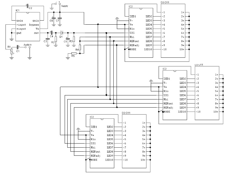

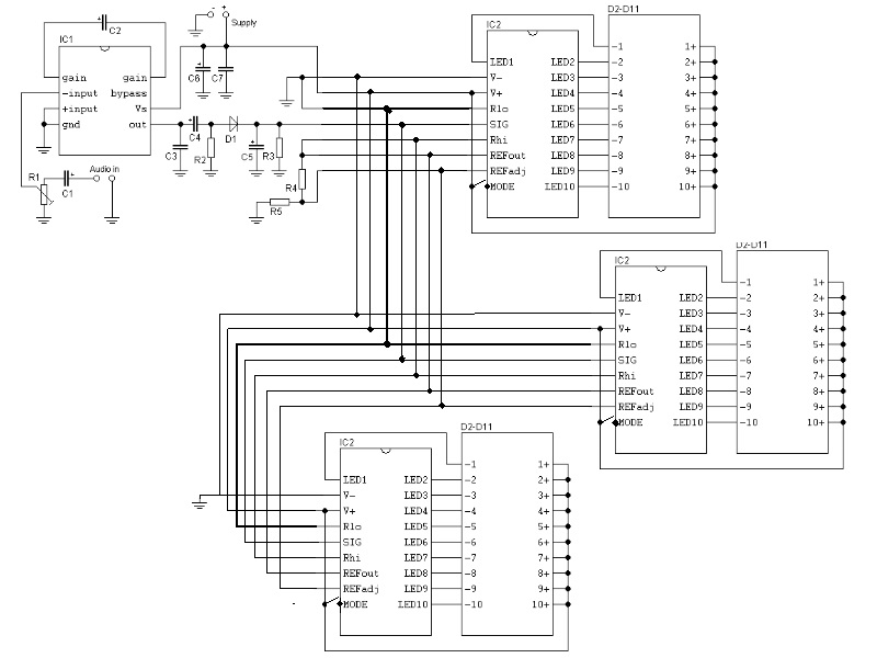

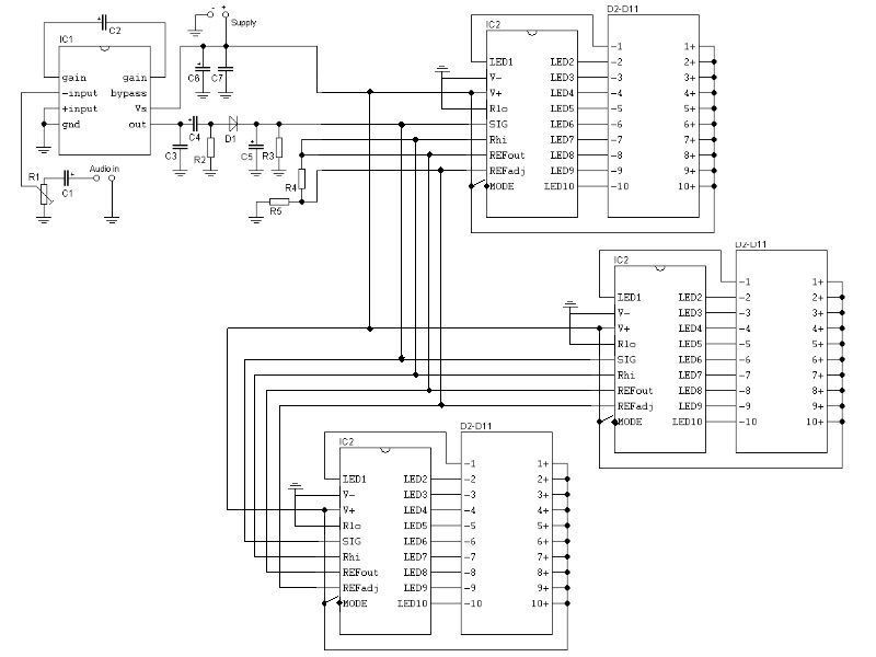

Hallo, wir haben in der Schule das Projekt Lautstärkeampel und haben
bereits die Idee gehabt dies mit dem Bauplan auf folgender Seite zu
realisieren: http://www.pira.cz/enbar.htm . Nun ist aber das Problem
aufgetreten, dass dieser nur einen Erkennungsbereich von 30 dB hat, auf
einer anderen Seite haben wir gelesen, dass man dies in Reihe schalten
kann und sich somit der Erkennungsbereich auf 90 dB vergrößert. Nun ist
die Frage, wie können wir dies bewerkstelligen. In Anhang sind 2 Ideen
von uns. Die Werte der Bauteile sind auf der Seite
(http://www.pira.cz/enbar.htm) vorhanden.
Wir würden uns über sinnvolle Hilfe freuen.
Liebe Grüße.

Im Datenblatt des Chips befindet sich ein Schaltplan für dieden
Anwendungsfall.
von Bernie (Gast)
Ist es denn so interessant, die Lautstärke weit unterhalb des
Werts zu beobachten?
Reicht es nicht, anzuzeigen, dass die Lautstärke
- im grünen/gelben/roten Bereich ist? Dafür reicht ein
LM 3915.
Die "poplige" Gleichrichtung in der Schaltung auf
"http://www.pira.cz/enbar.htm"; bringt NIEMALS 90 dB
Dynamik!
von Bernie (Gast)
Maximales Ausgaungssignal des LM386 < 12 Vpp
Gleichgerichtet: < 6 Vp
Schwellspannung des Gleichrichters (1N4148) = 0,6 V
6 V / 0,6 V = 10
Umgerechnet in dB: 20 * log(6/0,6) = 20 dB
Damit ist schon EIN LM3915 unterfordert...
