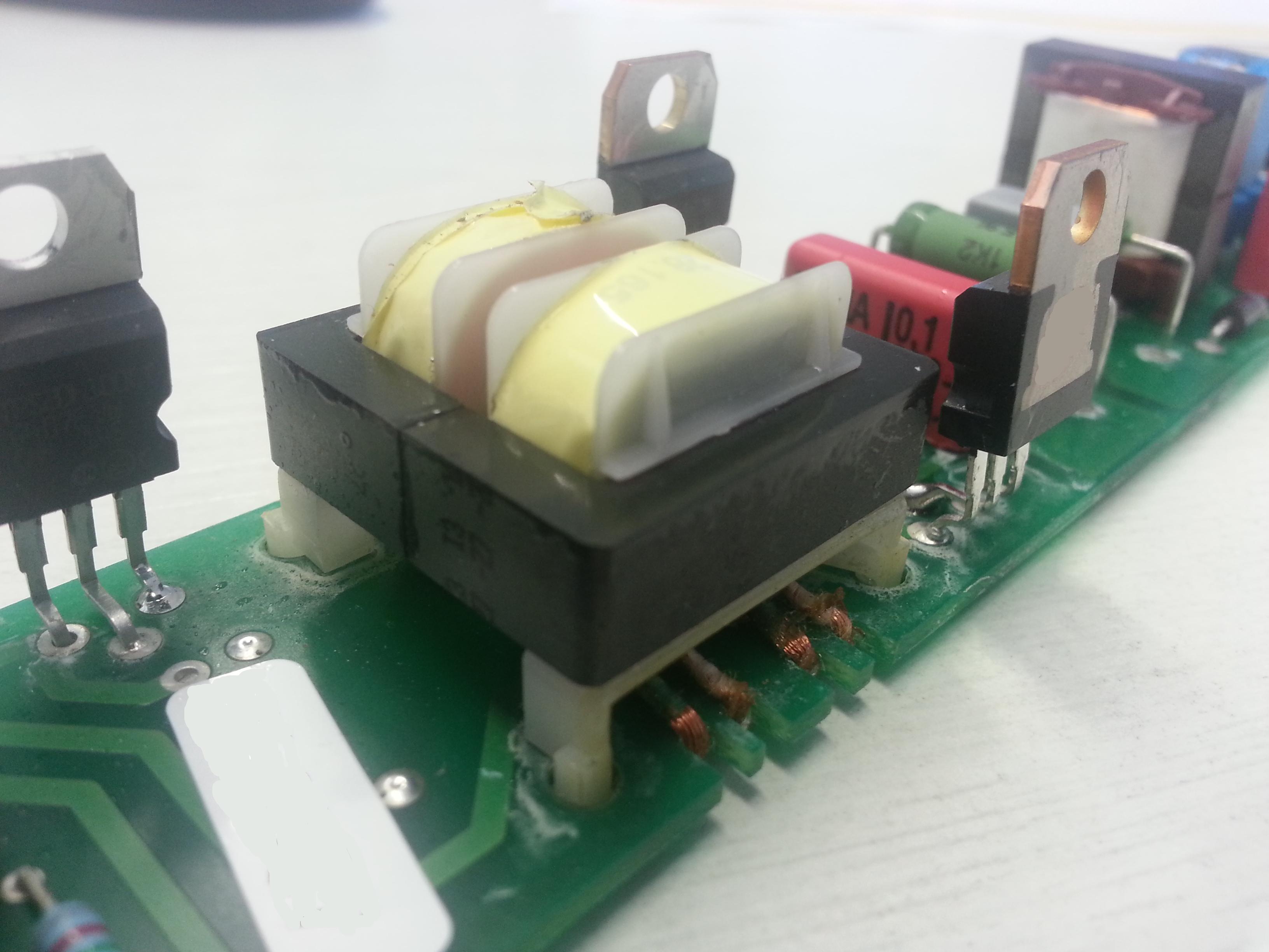

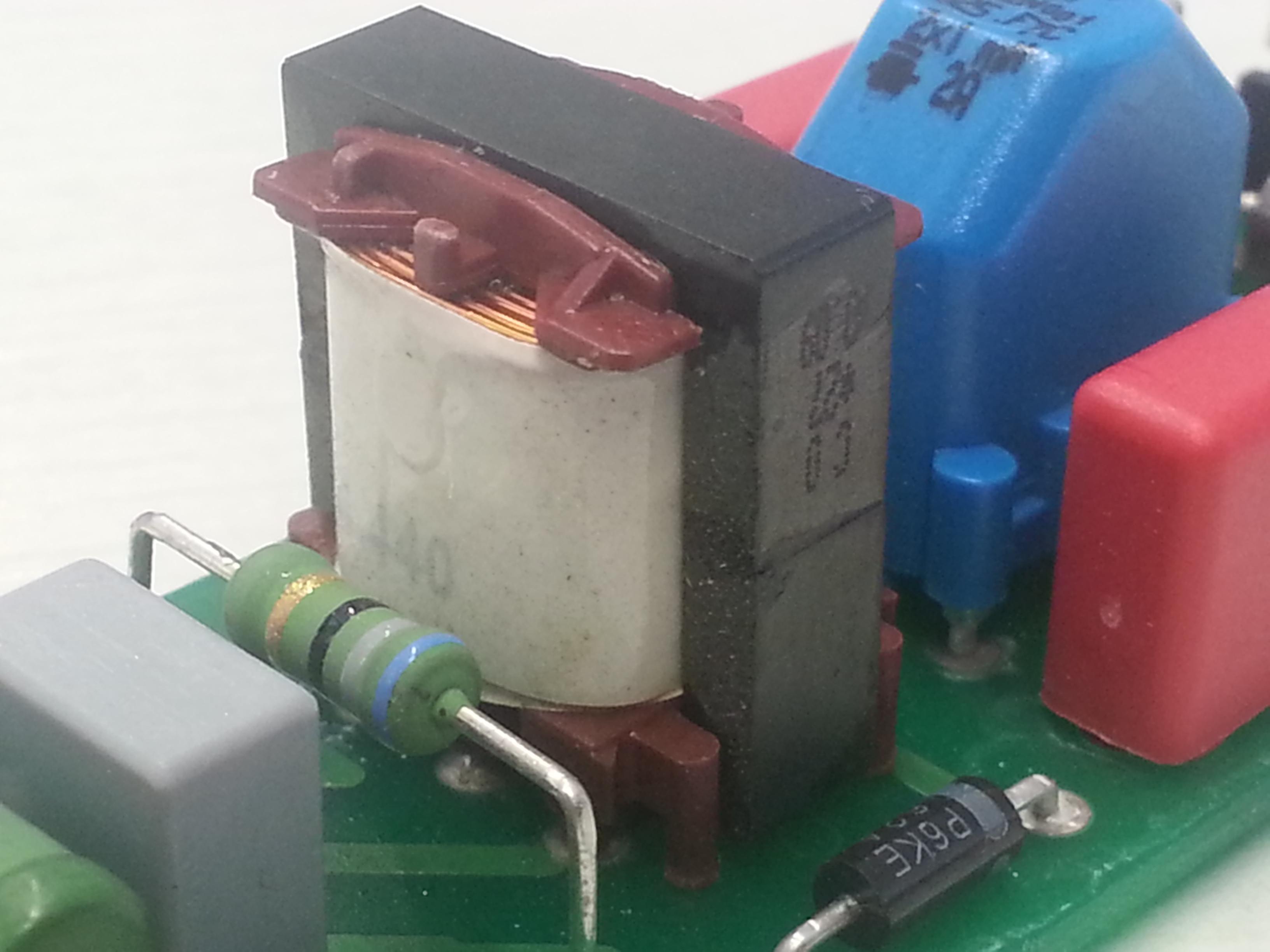

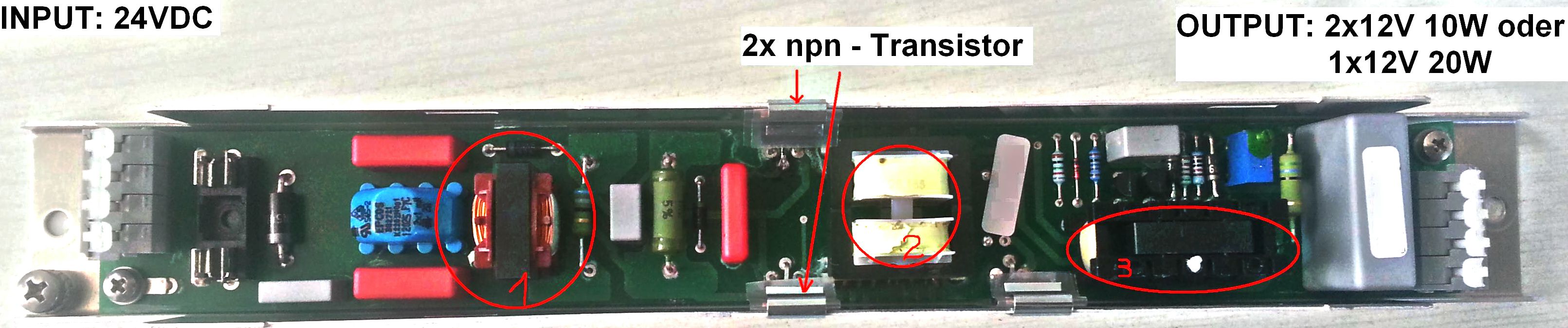

ich habe ein Transistorvorschaltgerät für 12V Halogenlampen vor mir
liegen.
Leider habe ich von Elektronik nur ein geringfügiges Wissen. Basiswissen
ist aber vorhanden.
Jetzt bin ich auf der Suche nach fachkundigen Personen, dir mir die
Funktionsweise des Vorschaltgerätes etwas erläutern könnten.
Speziell würde mich die Funktion von den Bauteilen 1/2/3 interessieren.

Vermutlich sind Bauteil 1 und 3 Filterdrosseln, die - weil das Teil als
Wandler Wechselspannungen mir hoher Frequenz erzeugt - dafuer sorgen,
dass solche Stoerungen nicht aus dem Geraet austreten.
Teil 2 wird der Wandlertrafo sein, der Kernstueck solcher
Vorschaltgerate ist und dafuer sorgt, eine EIngangsspannung auf eine -
hier nierdrigere - Ausgangsspannugn zu transformieren....

Das Gerät funktioniert bei 24VDC Eingangsspannung lt. Spezifikation.
Also muss ich mir die Funktion des Gerätes so vorstellen, dass die 2
Transistoren vor dem "Bauteil 2" (1.Bild) die Gleichspannung zerhacken.
Anschließend transformiert "Bauteil 2" die Spannung auf 12V runter und
anschließend wird wieder mittels Diode P6KE, dem ominösen "Bauteil 3",
weiteren 2 Transistoren und paar Widerständen die Spannung
gleichgerichtet.
Das Gerät funktioniert übrigens. Ich möchte nur annähernd verstehen, wie
so ein Gerät aufgebaut ist und wie es funktioniert. Bin halt
wissbegierig ;-)
greetz Alex

Bauteil 1: Eingangsgleichtaktdrossel um Störungen die durch die hohe
Schaltfrequenz des Wandlers erzeugt werden nach aussen abzublocken
Bauteil 2: Der Wandeltrafo, macht aus ca 24V die ca 12V für die Lampen.
Selbstschwingender Gegentaktflusswandler mit 2 Transistoren und am
Ausgang scheinbar einer Doppeldiode zur Gleichrichtung ohne Regelung
aber die Auslegung wird durch Sättigung des Trafos die Leistung
begrenzen.
Bauteil 3: Eine Drossel die die Störungen des Wandeltrafos von den
Ausgangsleitungen fernhält, damit längere Kabel zu den Lampen nicht zu
Sendeantennen werden.
