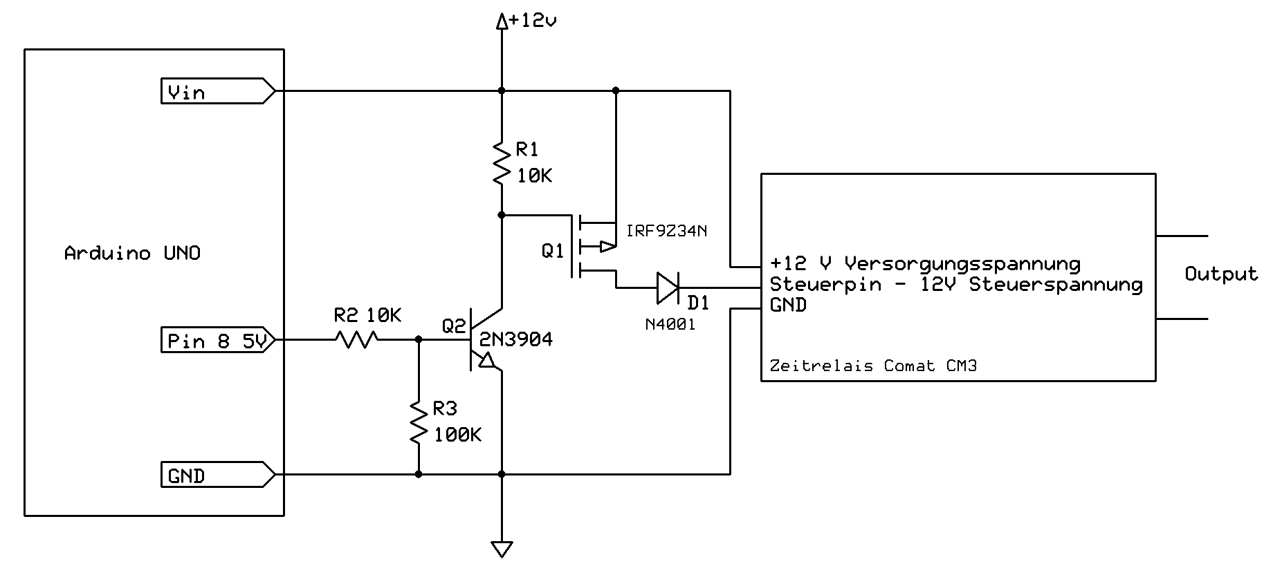

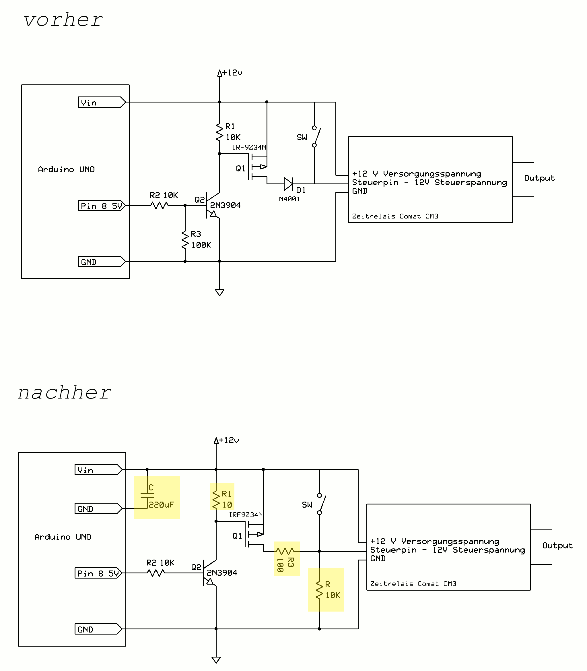

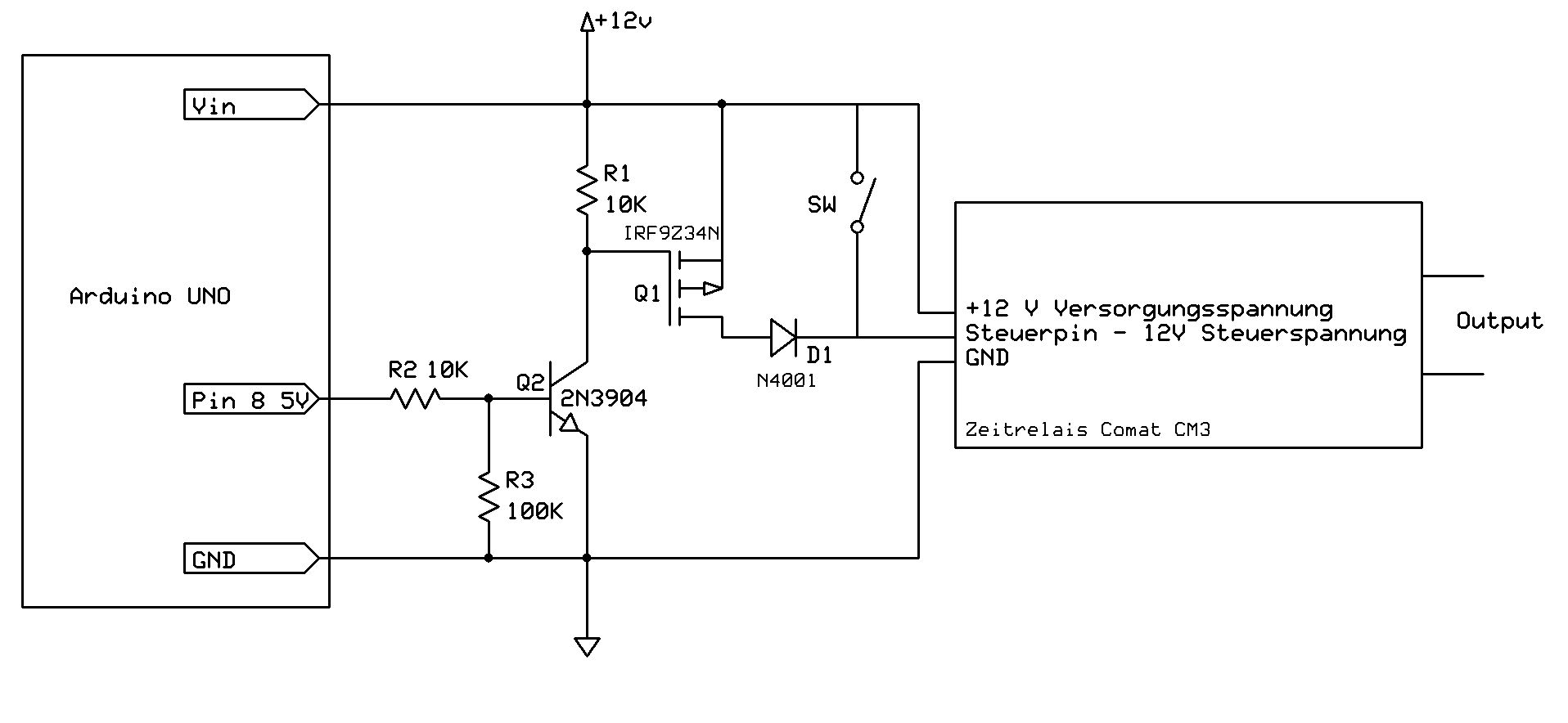

Bevor ich zu meinem eigentlichen Problem komme beschreibe ich hier kurz
was die Schaltung eigentlich tun soll (Schaltplan ist angehängt):
1) Ziel ist es in einem bestehenden System, das mittels Zeitrelais
geschalten wird mit einem Arduino den Zyklus des Zeitrelais zu starten.
2) Der Arduino wertet die Signale eines Flowmeters aus und gibt bei
positiven Ergebnis über den Pin 8 für 500 ms Output = HIGH (Software und
Sensorauswertung kann ich als Fehlerquelle ausschließen, funktioniert
einwandfrei, 1000 mal debugged).
3) Am Pin 8 hängt ein Highside-Switch auf einem P-Mosfet basierend.
Schaltet der Switch wird auf dem Steuerpin des Zeitrelais +12V angelegt
- Zyklus des Relais startet.
Weitere Umweltbedingungen. Stromversorgung kommt von einer nassen 12V
Bleibatterie mit 65 Ah Kapazität. Arduino und Zeirelais und Verbraucher
die durch das Zeitrelais geschalten werden (hauptsächlich Solenoide)
hängen alle an der selben Batterie.
Zeitrelais --> COMAT CM3. Die Datenblätter verraten nicht viel. Bestimmt
wird jedoch mit dem Steuerpin NICHT die Relais-Spule getrieben.
Den fertigen Aufbau (lochplatinen-shield für den arduino) habe ich
getestet. Funktioniert mit allen Verbrauchern am anderen Ende
einwandfrei. jedoch nur für 15 Minuten...
Und damit komme ich gleich zum PROBLEM:
1) Das System verrichtet seine Arbeit einwandfrei für 15 Minuten, danach
beginnt mir zunehmend der Mosfet zu "floaten" (?).
2) Die Spannung von Drain --> Gnd rauscht dann wild zwischen 5 und 11
Volt herum und schaltet mir damit zeitweise das Relais.
3) Bei positiver Sensorauswertung Schaltet es jedoch noch immer
zuverlässig und geht zurück in den rauschenden Zustand.

An sich sollte das schon so gehen wie du es gezeichnet hast.
Vielleicht braucht es doch eine Freilaufdiode vom Eingang des
Zeitrelais?
Löte mal einen 10k Widerstand vom Drain zum GND. Floatet die Drain-GND
Spannung es dann immer noch?
Du bist sicher dass keine allzu großen Spikes auf den 12V drauf sind,
von einer geschalteten Last vielleicht? Gate-Source vertragen manche
MOSFETSs nur 20V. Vielleicht machst du eine 1k Widerstand zwischen den
Kollektor Q2 und das Gate Q1, dann hängt der Gate nicht so hart auf der
Betriebsspannung wenn Eingeschaltet ist. Das ist aber eher Schlangenöl,
ich kann dir keinen Grund nennen warum ich das ausprobieren würde, ist
nur Bauchgefühl.

von Rolle (Gast)
Klingt recht fies der Fehler.
Mach mal folgendes:
Sobald der Mosfet anfängt zu "spinnen" zieh mittels drahtbrücke die
Basis des NPN Transistors hart auf GND. Ist das Problem dann weg, dann
kommen die Störungen aus dem Arduino.
Solle das nichts bringen zieh den Gatepin des P-Fets mittels Brücke hart
nach Vin. Ist das Problem dann nicht weg solltest du das Zeitrelais am
Ausgang mal entfernen und durch einen anderen Verbraucher ersetzen
(kleine Glühbirne oder LED).
So kannst du den Fehler eingrenzen.
Eine Idee noch: hat das Comat Relais einen Potentialfreien Ausgang
(Relais) oder Transistor / Triac?

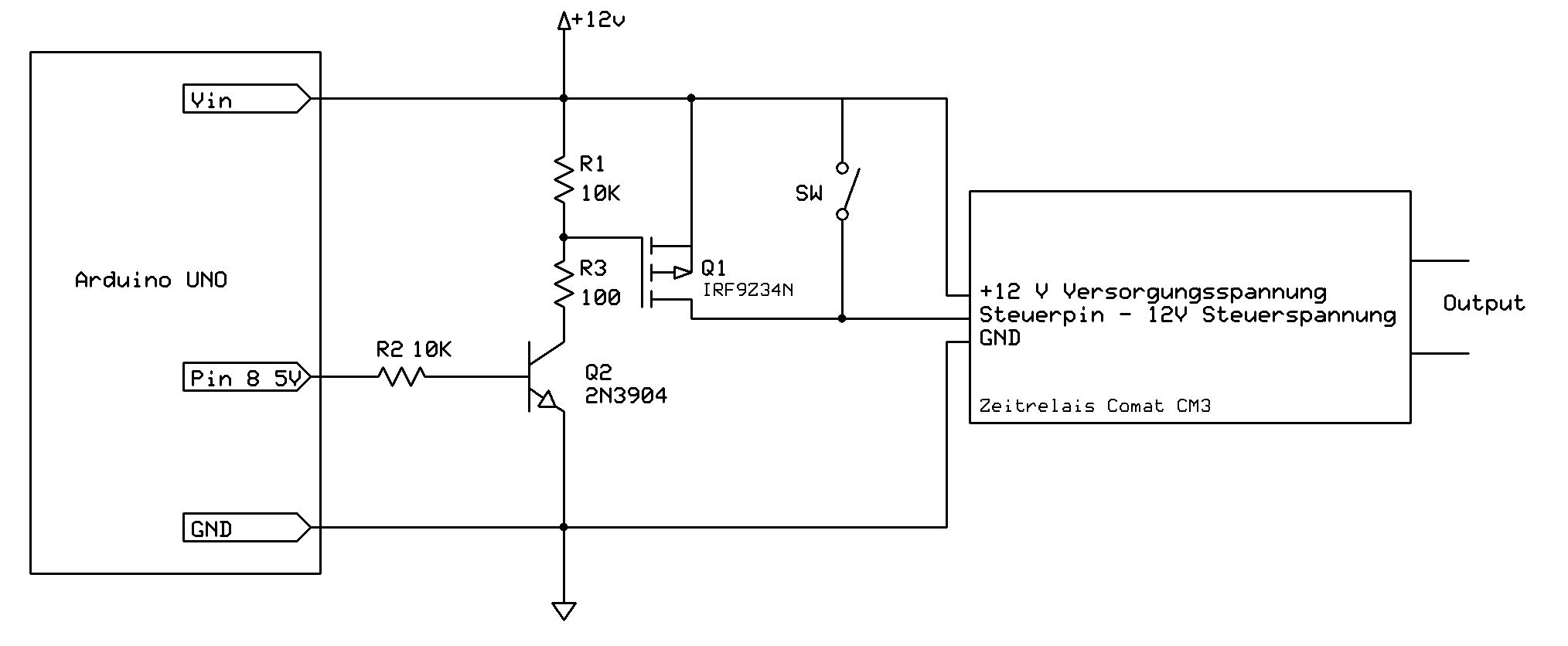

von esoteriker (Gast)
Die Diode wäre besser in der Versorgungssp.Ltg. zum Arduino aufgehoben
und dann einen 220µF Elko an den Vin pin .
In die Gate Ltg. 10 Ohm Kohleschicht und anstelle der Diode zum Eingang
des Zeitrelais einen 100 Ohm Widerstand.
Und wenn du damit einen Gorgon Strahler betreibst hilft auch das nicht
Was für solenoide ?
mfg

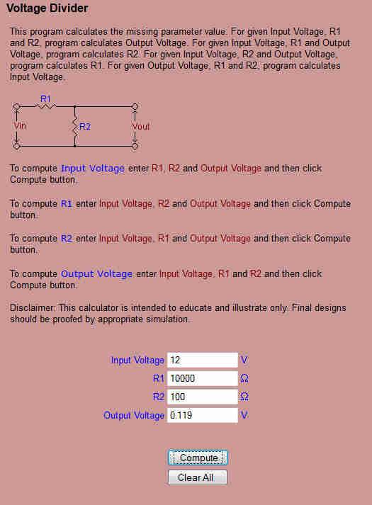

von Roland (Gast)
So in deiner Schaltung ist R3 völlig sinnlos: R2 kann nur ein Zehntel
des Stromes "versenken", welcher von R2 oder R1 geliefert werden kann.
Damit hast du im worst-case-Fehlerfall von Q2 an B 11V anliegen. Ich
würde R3 mal gegen eine 3,3V Zener-Diode tauschen (Wenn der Ardunio 3,3V
Spannung hat). Damit schützt du deinen Ardunio schonmal vor einem
Latch-Up. Einen anderen Zweck erfüllt R3 sowieso nicht.
Probier die Schaltung mal mit nem BC847. Der 2N390x hat sich auf Grund
der geringen BE-Spannung als ziemlich empfindlich für solche Sachen
gezeigt.
von Lukas P. (lukasp)
Roland!
Vielen Dank für Deinen Input.
Ich habs ja schon angesprochen: bin kein Elektrotechniker. Ich hoffe Du
hast daher Geduld mit meinen Fragen zu Deiner Hilfestellung:
R3 brauche ich doch um die Basis von Q2 auf die Erde zu ziehen, damit Q2
beim hochfahren vom Arduino nicht ausser Kontrolle gerät?
Könntest Du mir helfen den Satz zu verstehen? --> R2 kann nur ein
Zehntel
Den R2 brauch ich doch um den Strom Q2 B->E zu limitieren?
Und wie? was? wo? Welcher worst-case kann mir auf B von Q2 11V besorgen?
Wenn mir Q2 durchbrennt vlt.? Meinst du das mit worst-case? Oder weil
ich mit R2 & R3 einen Voltage-divider aufbau? Ich steh auf der Leitung?

von comatös (Gast)
Bist du sicher, mit 12V die passende Betriebsspannung zu haben?
http://www.multicomat.net/en/doc/cm3-universal-time-delay-relay.pdf
meint jedenfalls - Operation voltage: AC 19-250V / DC 19-60V
Die Diode D1 ist sinnlos, wenn dein Pushbutton korrekt nach V+
geschaltet ist. Ich würde dafür einen 10-50k Widerstand vom
Steuereingang nach GND vorsehen (siehe auch Post von asd), um einen
definierten Eingangswiderstand zu haben (im Datenblatt findet sich dazu
nichts).
von Peter (Gast)
Ich vermute die Schaltung ist nicht korrekt (so wie im Schema)
aufgebaut? Ev. Drain <-> Sorce vertauscht? GND-Verbindung irgendwo
vergessen?
(=> Kannst Du mal das Datasheet zum IRF9234N posten?)
Ansonsten tippe ich auf SW-Fehler? zB Ardunio-Output geht auf High-Z
(Input) oder ist nur mittels OpenDrain+Pullup auf High, nicht als
aktiver PushPull-Output?
von Peter D. (peda)
Die Schaltung ist schon o.k., die Diode weglassen.
Warscheinlich ein SW-Fehler, z.B. Pullup statt Ausgang.
von Klaus (Gast)
Ich halte die Schaltung für viel zu aufwendig. Aus dem angehängten Bild
entnehme ich, daß das Relais mit einer Spannung, sogar mit einer
Wechselspannung gesteuert werden kann. Das geht auch mit einem einfachen
LowSide FET. Das macht dann alles viel übersichtlicher.
MfG Klaus

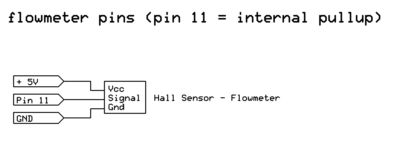

Peter D: Trotzdem interessiert mich was du mit Pullup statt Ausgang
meinst? Den Sensor-Input-Pin (11) verwendet den Internen Pullup des
Atmegas nach dem Schema
pinMode(11, INPUT);
digitalWrite(11, HIGH);
Aber das hat doch keinen Einfluss auf meinen Output-Pin (8)?????
Verdrahtung findest Du jedenfalls als Schema im Anhang. Dabei schaltet
mir der Hall-Sensor des Flowmeters bei Magnetfeld richtung Gnd.

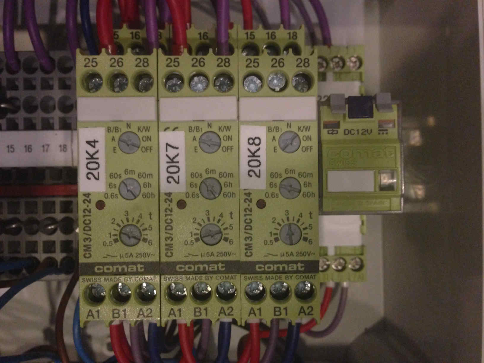

Ein visueller Eindruck für euch: Ein Bild von meiner Rahmenbedingung im
Anhang. Ich interagiere dabei mit den Ports A1, B1, A2 vom Relais mit
der Beschriftung 2K07.

von Maik M. (myco)
Bist du sicher, dass du nicht doch Drain & Source am Mosfet vertauscht
hast? Die Schaltung könnte auch dann zufällig mal funktionieren.
Jenachdem, wie der CM3 aufgebaut ist, könnte der Unterschied zwischen
Schutzdioden-Vorwärtsspannung und RDSon-Spannungsabfall ausreichen um
An/Aus zu unterscheiden.
Peter D.!
Gut, dass du gerade online bist. ich hoffe du liest das noch...
Du hast davon gesprochen dass meine diode unnötig ist.
Die habe ich ja eingebaut, weil mir ein pushbutton in der ganzen sache
auf B1 (dem steuerpin) parallel völlig ungebremste 12V auch anlegen kann
und ich wollte mit der diode verhindern, dass mir die 12V "rückwärts" in
den drain vom mosfet fahren.
Macht das dem mosfet nichts?
WEIL: ich hab eine heisse spur. Brücke ich die diode hart, dann verhält
sich das system normal. als wäre der mysteriöse 15-minütige aufbau bis
zu den spinnereien resetted... Ich trau mich jetzt nur nicht den zyklus
extern treiben (pushbutton) weil ich fürchte das mosfet zu grillen
damit?
Idee?

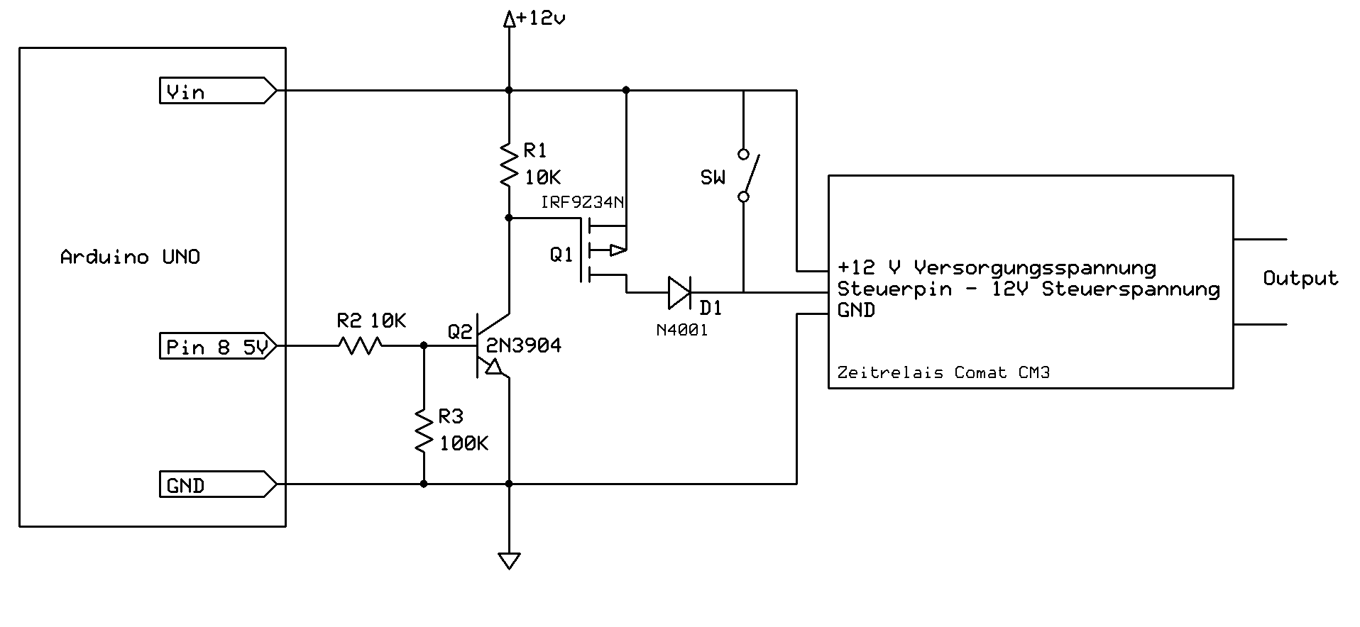

Hier reiche ich noch den Schaltplan mit Pushbutton nach, um zu
verdeutlichen was mich zur Diode gebracht hat.
Der Switch kann parallel den Zeitrelaiszyklus schalten. Und da habe ich
eben Angst, dass mir dieser Schaltstrom in den drain des Mosfets fährt?
LG,
Lukas
von Maik M. (myco)
Die Diode kann weg. Dem Mosfet ist's egal, wenn zwischen Drain und
Source 0 Volt liegen
Vergleichbar z.B. zur CMOS Logik. Da schaltet man auch mehrere PMOS
parallel unter Umständen ;-) Das tut auch funktionieren.

von Maik M. (myco)
Lukas Porak schrieb:
> Jetzt bleibt nur noch 10 - 50 kOhm zwischen drain und Gnd um den FET
> ordentlich zu erden.
Das sollte nicht nötig sein, die Elektriker machen das auch nicht. Im
Datenblatt steht davon auch nichts.
Mein Tipp ist weiterhin, der Mosfet ist falschherum drin. Wenn die Diode
nach 15 Minuten auf Temperatur ist, fängt das ganze an zu spinnen.

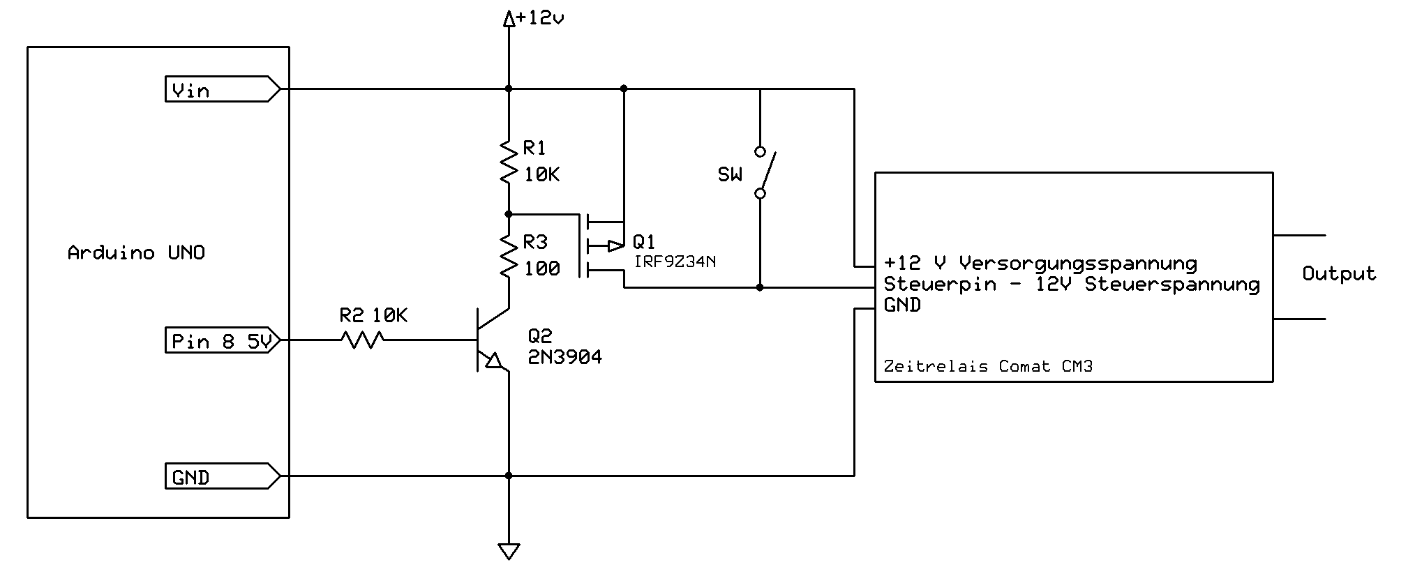

Liebes Forum,
Ich habe die Gelegenheit in 2 Tagen Ersatz-Shields für das Projekt einer
Sendung beizulegen. Die Gelegenheit will ich natürlich nicht auslassen
und 2 Ersatzshields fertigen.
Neben dem Lerneffekt kein Lötfett mehr zu verwenden, sondern
hochwertiges Electronic-Grade-Flussmittel ergibt sich für mich aus
diesem Thread für mich jetzt noch eine Frage: GIBT ES
OPTIMIERUNGSMÖGLICHKEITEN AN DEM LAYOUT?
Klar ist: Diode D1 kommt weg!
Es kam von euch im Zuge der Fehlersuche allerdings noch einiges an Input
den ich kurz zusammenfassen mag:
- R3 kann weg, oder sollte gegen eine Zener-Diode getauscht werden
- 10 Ohm vorm Gate Q1 (STATT R1 der aktuell 100 kOhm hat?, oder
zusätzlich?)
- 100 Ohm zwischen Drain & Steuerpin Zeitrelais
- Q2 gegen einen BC847 tauschen
- 220 µF ElKo an den Vin (--> d.h. ELKO zw. Vin und Gnd?)
Wenn ich das alles korrekt verstanden habe, schaut der Schaltplan dann
nun wie im Anhang (nachher) aus.
Gebe zu, dass ich jetzt aber recht verunsichert bin weil ja "vorher"
ganz gut funktioniert hat (bis auf die Lötstelle.
LG,
Lukas

von Maik M. (myco)
R1 sollte 10k bleiben, ansonsten wird Q2 recht heiß und brennt
vielleicht ab. Den C kann man machen, aber eigentlich auch quark, da der
Arduino von sich aus 47µF am Eingang hat, die ausreichen sollten.
Was ich empfehlen würde, einen weiteren Widerstand (~100 Ohm) zwischen
Q1 Gate und Q2 Kollektor oder direkt zwischen Q1 Gate und R1.
R3 und R sind wahrscheinlich überflüssig.
Q1 ist evtl. auch viel zu überdimensioniert. An deiner Stelle würde ich
mir dieses CM3 mal von innen anschauen, und nachverfolgen was am
Steuerpin dranhängt. Wenn da nur ein paar mA reinfließen, kannst du

Hallo Maik!
Perfekt - jetzt hab ich einen Fahrplan.
Ich habe es nach Deinen Hinweisen abgeändert --> siehe Anhang.
Habe ich durch R1 / R3 dann nicht einen voltage divider gebaut? -->
siehe auch Anhang (gerechnet auf
http://www.raltron.com/cust/tools/voltage_divider.asp
Heißt das mir kommen am Gate Q1 nur noch 0,119 V an? Wäre nicht gut,
oder?
LG, Lukas
Der neue Schaltplan kam nicht mit im letzten Post....
--> Anhang
sorry...
von Maik M. (myco)
Ja, es ist ein Spannungsteiler und am Gate kommen sogar noch mehr an
~0.3V.
Der Widerstand ist dazu da die Stromspitzen beim Schalten zu reduzieren.
Wenn das Gate am Q1 geladen ist (12V) und Q2 durchschaltet, dann ist das
vereinfacht ausgedrückt, kurzzeitig fast wie ein Kurzschluss 12V -> GND.
> oder?
Am Mosfet ändert das nur etwas, wenn du ihn am Limit betreibst, was bei
der Schaltung nur der Fall wäre, wenn der CM3 Steuerpin zig Ampere
ziehen würde.
Hallo Maik!
Achsooooo! Ich hatte einen Denkfehler im Kopf.
Die 0,3V liegen mir dann am Gate an, wenn Q2 durchschaltet. Mit 0,3 V
macht mir das Mosfet weit genug auf!!! Viel Strom zieht der CM3 glaub
ich nicht.
Sperrt Q2, habe ich am Gate Q1 die 12V anliegen damit mir das P-Mosfet
sperrt.
Maik M. schrieb:
> dann ist das
Weil wenn Q2 aufmacht, mir die geladene Kapazität am Gate Q1 voll durch
Q2 Richtung GND durchrauscht, oder? Dafür also den R3, damit sich die
Kapazität am Gate Q1 etwas gemäßigter abbaut?
Ich weiß nicht ob mein "lautes Denken" jetzt vollends korrekt ist. Macht
aber sehr viel Sinn für mich auf einmal.
Vielen Dank, Maik!
LG, Lukas
von Maik M. (myco)
Genau!

Die Schaltung sieht so fast nach Lehrbuch aus, passt!
von Dietrich L. (dietrichl)
Ich würde den 10k Widerstand zwischen Steuerpin und GND des CM3 doch
spendieren, auch wenn er wahrscheinlich unnötig ist.
Das kostet (fast) nichts und Du bist Dir sicher,
- dass der Steuerpin im abgeschalteten Zustand des FETs wirklich 0 ist
  (trotz Reststrom des FET, besonders bei hohen Temperarturen ->
Afrika!).
- Außerdem kannst Du dann auch ohne angeschlossenem CM3 an dem Ausgang
messen zur Kontrolle des Zustandes (ohne diesen Pull-Down-Widerstand
würde der Ausgang "in der Luft" hängen bzw. wegen des Reststroms in
Richtung + gehen).
Gruß Dietrich
Simon, vielen Dank für die Bestätigung. Das gibt mir Ruhe dass das
Layout keine Fehlerquelle darstellen sollte.
Dietrich: Ok, werde ich machen. So weit ich das verstehe kanns nicht
schaden, wenns evtl. schon nicht hilft, oder? Abgesehen davon habe ich
das Zeitrelais mal mit Multimeter (auf Durchgängigkeit: Steuerpin -->
Gnd) mal während einem Zyklus gemessen. Es machte den Anschein, dass
während des Zyklus der Steuerpin gegen Gnd kurz keine Durchgängingkeit
hat. Kann natürlich sein, dass die zeitliche Auflösung des Multimeters
hier Raum für Fehlinterpretationen lässt? Wie auch immer: 10k zwischen
Steuerpin und Gnd wird verbaut! Danke für Deinen Input!
Werde euch noch einen finalen Report geben wie sich die Version 2 - die
wir da nunmal gemeinsam optimiert haben - in Afrika anstellt.
LG euch Allen,
Lukas

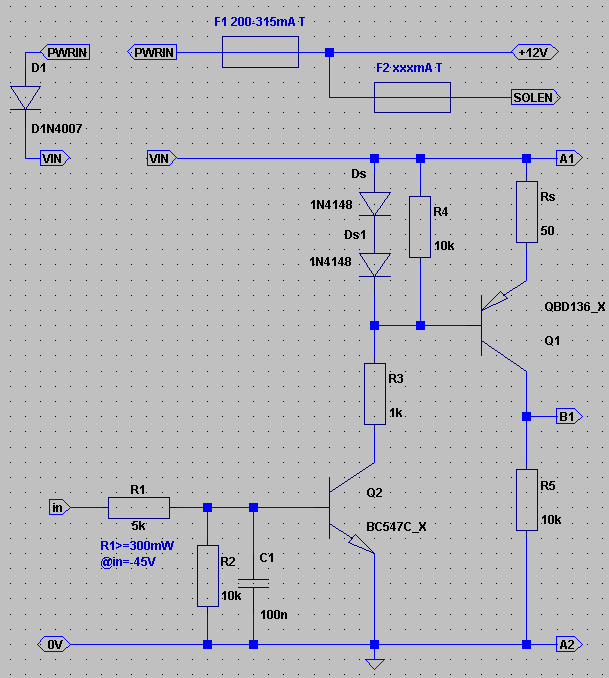

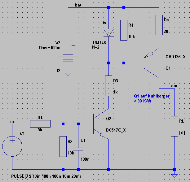

von comatös (Gast)
Wenn du das ganze schon neu aufbaust, würde ich die Variante mit
Bipolartransistoren empfehlen.
Vorteile: Kurzschlußfest durch Strombegrenzung auf ca. 50mA
          Verpolsicher bis zu -45V
Wenn du auf die Strombegrenzung verzichten möchtest, lass einfach die
beiden Dioden Ds und den Widerstand Rs weg. Als Q1 genügt dann ein BC557
(am besten gleich 10 Stk. mitliefern ;).
Je nach Umgebung könnte man auch noch über einen ESD-Schutz am Ausgang
nachdenken. Der Eingang dürfte über R1/C1 zumindest für das HBM
ausreichend geschützt sein (hab das jetzt nicht verifiziert).
Robuster wäre es allerdings, wenn du mit dem Transistor Q2 ein einfaches
Relais in einer Steckfassung ansteuern würdest. R1 anpassen und
Freilaufdiode nicht vergessen.
von Maik M. (myco)
Ich bin mir da nicht sicher, ob das so gut ist. Laut Datenblatt (falls
man das überhaupt so nennen darf) von dem Ding soll der Anschluß offen
bleiben (potentialfrei), wenn er nicht geschaltet ist.
Das Datenblatt ist zwar wirklich mager, aber dass der Anschluss offen
bleiben muss, kann ich mit beim besten Willen nicht vorstellen. Und
wenn da nach dem Abschalten noch Spannung anliegt, würde der Widerstand
nur ein (geringe) Last darstellen.
Aber Lukas könnte ja nachmessen und im Notfall den Widerstand
rauszwicken - aber ich sehe da kein Problem.
Gruß Dietrich

von comatös (Gast)
Was mir noch aufgefallen ist:
Du solltest auf jeden Fall die im Uno eingebaute Schutzdiode D1
benutzen. Das erspart dir vermutlich eine Menge magischen Rauch - egal
ob Mosfet oder bipolar.
Die daraus resultierende minimal kleinere Ausgangsspannung ist kein
Problem für das CM3.
http://www.comat.ch/dokumentation/World%20of%20relays_Cat_2012.pdf
Seite 170
Trigger threshold B1        5,8 ... 6,5  V
Control current B1            <=13,8 mA
Residual current B1           <=4,5 mA
Inrush current B1,tau<0,4 ms  <=2,6 A
Damit kann auch die Strombegrenzung auf ca. 20mA (Rs=50R) gelegt und auf
den Kühlkörper verzichtet werden (Pvq1 ca. 280 mW @ Vbat=15V -> Tamb <=
110°C)
BC557 ginge mit Serienwiderstand ca. 100R (Inrush current < 200 mA). Der
würde im Kurzschlußfall ca. 2W@15V verbraten müssen, sollte also ein
Drahtwiderstand 5W sein. Ein solcher wäre auch in der Mosfet-Variante
als KS-Schutz angebracht.
Hey Comatös!
Bin beeindruckt / begeistert!
Wirkt so als hättest Du das gelernt? :D
Ich gebe ehrlich zu, dass Deine Ausführungen zT meinen Level
übersteigen. Habe Biotechnologie studiert, bin also mehr der
Bakterien-Flüsterer, befinde mich zwar gerade in einer steilen
Lernkurve, aber mein elektrotechnisch ist bei weitem nicht akzentfrei...
Die Schutzdiode im Arduino D1 dient zum Verpolungsschutz und zum Schutz
vor irgendwelchen katastrophalen Fails anderer Komponenten, nehm ich an?
Und verdammt, verdammt, verdammt... Das kommt davon wenn man nicht
hartnäckig genug googled. Das Datesheet MIT Info - das hätte ich vor
einem Monat ganz gut brauchen können. Damn it! Aber besser jetzt als
nie.
