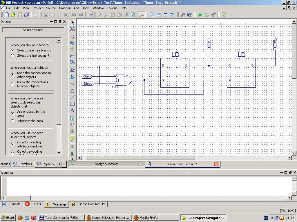

Ich möchte die Zeitdifferenz zweier Signale messen. Es soll nichts super
genaues werden, es kommt mir nur darauf an zu sehen, ob die Signale
annähernd
gleichzeitig eintreffen, oder mit größere Zeitdifferenz.
Der Messbereich soll um die 100 Nanosekunden liegen. Das ganze natürlich
möglichst einfach.
In meiner Bastelkiste habe ich noch ein CPLD(Xilinx 9572) gefunden und
mir überlegt, ob man nicht die Gatterlaufzeiten nutzen kann. Die liegen
laut Datenblatt so um die 5 Nanosekunden.
Die Schaltung (siehe Anhang) besteht aus einem XOR-Glied, dass beim
Eintreffen des Startimpuls den Enable-Eingang der D-Latches freigibt.
Die Latches übernehmen nun das am Dateneingang anliegende Signal,
solange bis das Stoppsignal eintrifft, beide Eingänge liegen nun auf
logisch 1, das XOR
geht auf logisch 0 und deaktiviert die Enable-Eingänge der D-Latches.
Ich habe jetzt nur 2 Latches eingezeichnet, es sollen dann für die 100
Nanosekunden 20 Latches(5 Nanosekunden) mit jeweils einer LED
angeschlossen werden. Je größer die Zeitdifferenz, desto mehr Leds
würden dann leuchten.
Ist das prinzipiell so möglich? Gibt es andere (bessere) Möglichkeiten
einer Zeitmessung über die Gatterlaufzeiten?
Deine Idee klingt einigermaßen plausibel.
Ich würde einen Zähler nehmen und die Takte zählen.
Bei 100 MHz Zähltakt hast Du eine Auflösung von 10 ns.
Bei 150 MHz Zähltakt kommst Du auf 7.5 ns.
Die 150 MHz Taktfrequenz sollte der CPLD verkraften.
Aber eben nur der Maximalwert. "Bestenfalls" ist das Ding signifikant
schneller...
Man könnte statt eines Zählers auch ein Schieberegister mit hoher
Frequenz takten.
@ Thorsten:
Wie lange sind die Signale aktiv?

Leider habe ich keinen externen Takt zur Verfügung, deshalb ja die Idee
mit den Gatterlaufzeiten.
Lothar Miller schrieb:
> @ Thorsten:
So lange bis ich eine neuen Messung starte. Also erst beide auf logisch
0.
Wenn ein Sensor eine logische 1 liefert beginnt die Messung, wenn beide
auf logisch 1 sind, stoppt sie.
Danach müsste ich die Schaltung resetten.
Noch eine andere Frage, sind die Ausgänge "gebuffert"? Wenn jetzt die
LEDS bei logisch 0 brennen sollen, dann liegt ja über die Dioden VCC an
den Dateneingängen an, falls diese nicht gebuffert sind. Ansonsten
müsste ich noch einen Buffer oder ähnliches zwischenschalten.

Thorsten schrieb:
> dann liegt ja über die Dioden VCC an den Dateneingängen an
Ähm, die Sache mit den Vorwiderständen in Reihe zu den LEDs hast du da
aber schon beachtet?
Das ist in der Praxis nicht so. Sieh dir mal die Beschaltung eines
IO-Pins an. Und auch, wie interne Signale wieder auf die Makrozellen
geroutet werden. Du wirst erkennen, dass die internen Pegel der
Flipflops mit dem IO-Pegel nichts direkt gemeinsam haben. Du könntest
einen Zähler aufbauen und alle Ausgänge nach GND kurzschliessen, der
Zähler würde intern trotzdem zählen...
Ist zwar auch nicht sauber aber du kannst dir aus nem NOT bzw. nem NAND
einen Oszillator basteln, indem du den output auf den input
zurückkoppelst.
Eventuel mußt du drei hintereinander schalten und die Optimierung
abschalten damit das Ding schwingt. Damit kannst du nen Zähler takten
oder nen Schieberegister. Gleichzeitig wird der Takt in der Nähe der
Maximal möglichen Frequenz liegen (wenn ich mich nicht Irre).

Ok, das wollte ich wissen. Da bin ich nicht mehr so ganz fit.
Der Ringoszillator ist auch eine gute Idee, mal schauen wie ich es
umsetze.
Vielen Dank für die guten Ideen.
