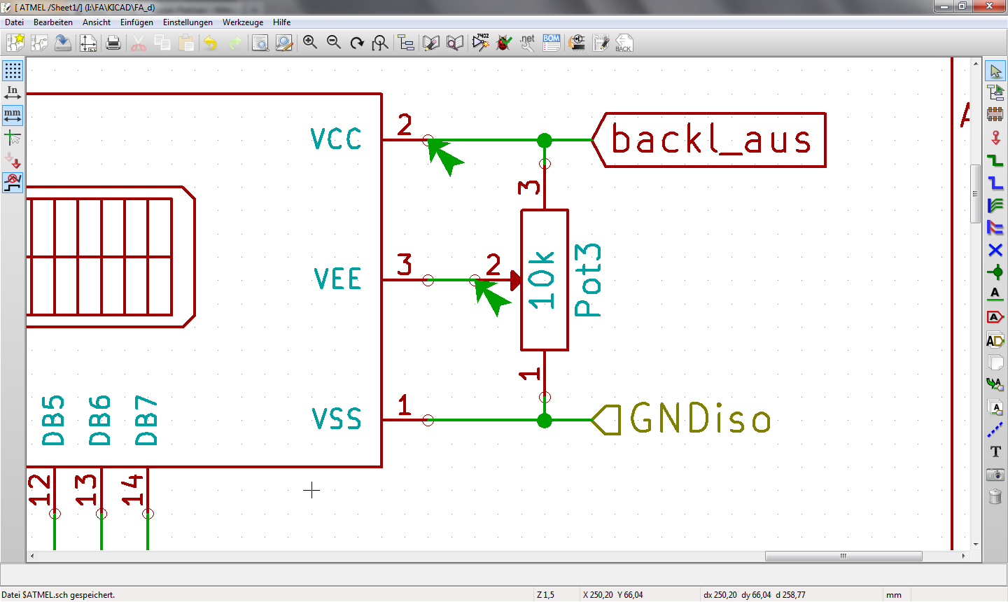

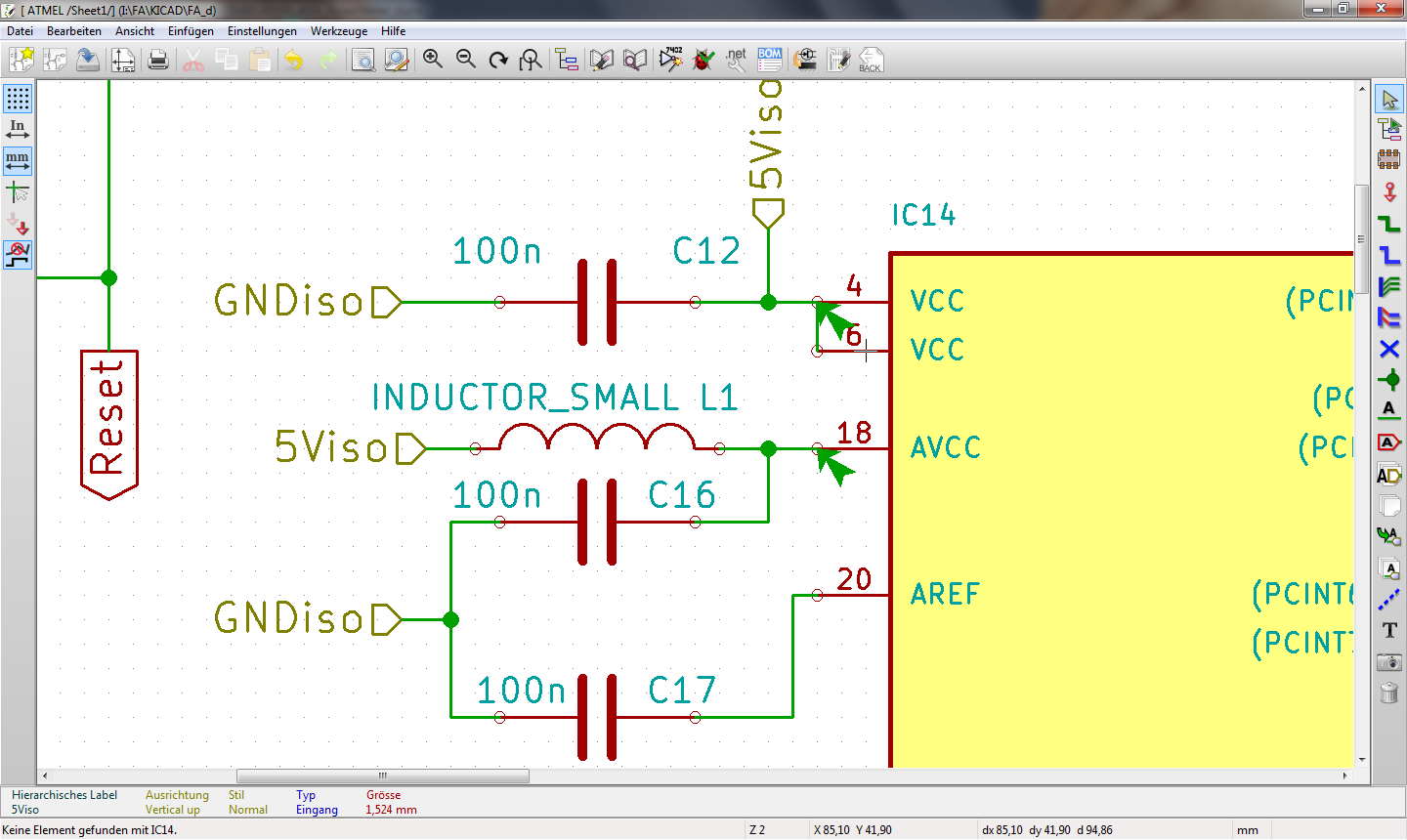

ich habe wieder ein Problem bei meinem Projekt mit Kicad.
Nach dem Zeichnen des Schaltplans habe ich ERC ausgeführt und bekomme
manche Fehler nicht beseitigt.
1. 'ErrType(3): Pin ist mit anderen Pins verbunden, wird jedoch von
keinem angesteuert @ (82,55 mm,39,37 mm): Pin 4 (power_in) von Bauteil
IC14 wird   nicht angesteuert (Netz 28).'
2. ErrType(3): Pin ist mit anderen Pins verbunden, wird jedoch von
keinem   angesteuert @ (259,08 mm,54,61 mm): Pin 2 (passive) von Bauteil
Pot3 wird   nicht angesteuert (Netz 62).'
Die Bilder dazu im Anhang. Die Leiterzüge habe ich bereits einmal neu
gezeichnet.
In anderen Fällen war der Fehler damit behoben, obwohl die Verbindung
optisch mit dem Pin verbunden war kam es erst zum Fehler. Wie kann ich
das in Zukunft vermeiden?
Das Hierarchische Label ist im Hauptschaltplan mit einem globalen Label
verbunden.
Wenn ich ein Label z.B. als Ausgang angelegt habe, kopiere ich es um es
an anderer Stelle als Eingang zu nutzen. Die Eigenschaften ändere ich
von Ausgang auf Eingang, sonst nichts.
Wie kann ich die Fehlerursache noch lokalisieren und beseitigen?
Danke Maik

Wenn du an das Netz "5Viso" (Bild 1) ein PWR_FLAG hängst, sollte der
Fehler-Marker bei den Vcc-Pins von IC14 verschwinden.
Und wenn du an das Netz "backl_aus" (Bild 2) ein PWR_FLAG hängst, sollte
der Fehler-Marker bei VCC (Pin2)verschwinden.
Analog bei den anderen angemeckerten Stellen.
Warum das ganze bei manchen ICs funktioniert und bei anderen nicht
könnte an den Bauteil-Symbolen liegen.
Beispiel: der Spannungsregler 7805.
Die Pins "VI" und "GND" sind vom "elektrischen Typ" Eingang.
Der ERC meckert also nicht, wenn die Netze an diesen Pins kein PWR_FLAG
haben.
Der Pin "VO" ist vom "elektrischen Typ" Spannungsausgang.
Dieser Typ hat das PWR_FLAG quasi schon eingebaut, von diesem Pin
versorgte Bauteile verursachen keinen ERC-Fehler.
Die Vcc- und AVcc- (und vielleicht auch die Gnd-) Pins deines IC14 sind
im Symbol (höchstwahrscheinlich) als "Spannungseingang" definiert.
Das heißt, um den ERC zu bestehen, muss in den entsprechenden Netzen
entweder ein "Spannungsausgang"-Pin oder eben ein PWR_FLAG vorhanden
sein.
Dass der ERC an anderen ICs keine Fehler findet (auch wenn sie am selben
Spannungsversorgungs-Netz hängen) liegt daran, dass nur jeweils eine
Fundstelle pro Netz angezeigt wird.
Ich hoffe, meine Erklärung hilft dir weiter...
MfG Stefan
