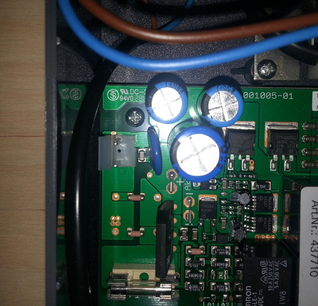

Hier noch ein Bild der Steuerung. Links sind die beiden Pins, wo der
Ausgang des Transformators angeschlossen wird.
Der Grund des Ausfalls ist uns leider nicht bekannt. Von einem Tag auf
den anderen fuhr das Tor nicht mehr auf. Da wir die Steuerung mit dem
Netzteil (vorübergehend) in Betrieb nehmen können und keine Spannung an
der Ausgangsseite des Trafos messen, gehen wir davon aus, dass dieser
defekt ist.

Wahrscheinlich ist einfach eine Sicherung vor dem Trafo durchgebrannt.
Hallo Christian,
lass dich nicht verückt machen. Versuch doch mal den Stromkreis vom
Gleichrichter zum Motor ausfindig zu machen. Es macht wenig Sinn die
Gleichspannung für den Motor zu sieben. Der läuft auch perfekt direkt
mit der Spannung hinter dem Brückengleichrichter. Ansonsten dürfte das
oben gesagte zutreffen. Der Transformator liefert kurzfristig weit mehr
Energie als ein auf 24V eingestelltes Schaltnetzteil. Der Transformator
muss deshalb nicht unbedingt unterimensioniert sein. Wenn die Thermische
Sicherung des Transformators ausgelöst hat (diese ist wenn du glück hast
sogar zugänglich, wenn üblicherweise auch nicht austauschbar), dann
weist du, dass der Transformator an Überlastung gestorben ist. (An was
soll er auch sonst sterbe? o.k. gebrochener Draht an den Lötstellen wäre
eine Möglichkeit, aber das hast du sicher schon geprüft).
Könnte es nicht einfach so sein, dass mit den Jahren das Tor immer
schwergängiger wurde, weshalb der Motorstrom anstieg und es dann irgend
wann dem Transformator zuviel wurde?
Erscheint mir nicht unwahrscheinlich.
Hier würde dann der alte Lehrsatz: "Ein Tropfen Öl und ein Hammer ist
eine Maschinenfabrik" zutreffen.
Viel Erfolg
Christian schrieb:
> ich verstehe das dann so:
> damit der 24V-Motor betrieben werden kann, muss intern auf dem Board
> also per Spannungsteiler/-wandler aus den 33V eine 24V generiert werden?
> oder wird der Motor im Normalbetrieb (absichtlich) direkt bei 30V-33V
> Gleichspannung betrieben, obwohl es ein 24V DC- Motor ist?
Warum mißt du nicht mit dem jetzigen SNT die Spanung am Motor mit dem
Multimeter nach?
alternativ:
Warum schließt du nicht einfach einen 24V AC-Trafo an und mißt es mit
dem Multimeter nach?
Udo hat Dir doch schon genug Hinweise beschrieben, woran der langsamere
Lauf der Tore liegen könnte.
