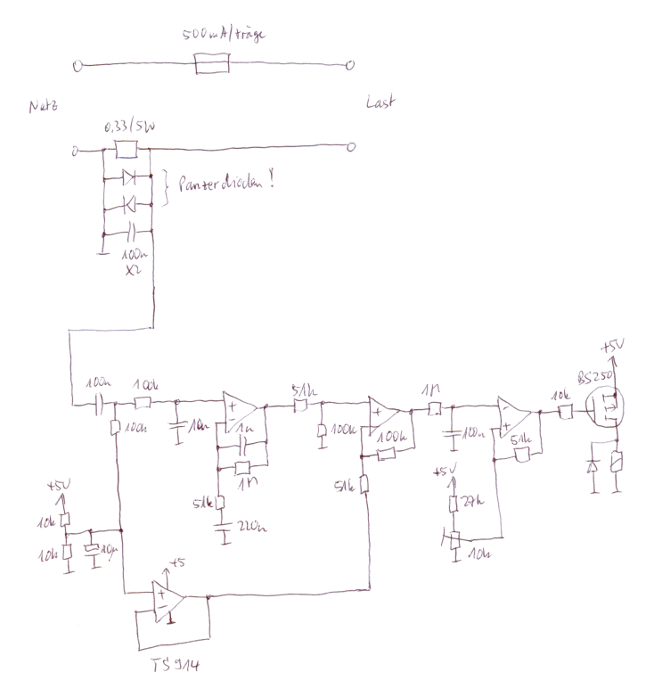

ich bin grade am basteln, ich möchte einen Strom messen und bei einem
einstellbaren Wert ein Verbraucher schalten/abschalten.
Bei der Beschaltung bin ich mir nicht ganz sicher... Es tut in Hardware,
aber ob das so richtig ist oder nicht ist die Frage...
Momentan messe ich über einen Instrumentenverstärker die Spannung über
einen 0.1Ohm Widerstand und gebe dessen Ausgangsspannung auf einen
Komperator, der gegen eine Referenzspannung vergleicht.
  o---.
 | |    |  >---VAMP----|-\
 '-'  | |/|   -VREF----|+/
  o---'
(created by AACircuit v1.28.6 beta 04/19/05 www.tech-chat.de)
Der Instrumentenverstärker ist ein IC von der Stange mit Gain x10. Der
Komperator ein LM339.
Muss ich in meinen VAMP Pfad (ggf. UREF) einen Widerstand in Serie
einbringen ca. 1K? wenn ja, warum?
Ein Kondensator vom Komperator Ausgang an VAMP hätte ein
Tiefpassverhalten?
Wäre schön wenn mir da noch jemand weiterhelfen könnte.
THX
Wenn der Shunt mit einem Anschluß an Masse hängt, brauchst du keinen
Instrumentenverstärker.
>einbringen ca. 1K?
Sagt wer?
>Tiefpassverhalten?
Nein. Caps haben in der Gegenkopplung eines Komparators normalerweise
nichts zu suchen. Stattdessen solltest du eine Hysterese vorsehen.
Im Anhang findest du eine Master-Slave-Schaltung, die allerdings eine
Wechselstromsignal auswertet. Vielleicht kannst du der Schaltung ja ein
paar Tipps entnehmen.
