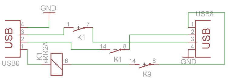

Ich bin dabei für eine Projektarbeit einen USB - Umschalter zu bauen.
Dieser soll nacheinander 4 USB - Buchsen ansteuern. Es muss aber
gewährleistet werden dass erst die Versorgungsspannung anliegt, danach
die Datenleitung und auch erst wieder die Datenleitung abgetrennt wird
bevor die Versorgungsspannung abfällt.
Bis jetzt bin ich nur auf Ideen gekommen, wie man zuerst die
Versorgungsspannung anlegt und dann die Datenleitung, aber dann fällt
auch immer zuerst die Versorgungsspannung ab bevor die Datenleitung weg
ist.

Kleiner Microcontroller + 2x Relais bzw. geeignete Halbleiterswitches?
Ralf
Er soll zwischen den einzelnen USB - Buchsen hin und her schalten. Also
dass immer nur eine angeschlossen ist + funktioniert.
Ja so hatte ich das auch, aber dann fällt doch auch wieder zuerst die
Versorgungsspannung ab bevor die Datenleitung unterbrochen wird, oder
hab ich einen Denkfehler ?

Angenommen, Du meinst damit, daß Du an einen USB-Host wechselweise
vier USB-Devices anschließen willst, lässt sich das eleganter mit
einem vollständig implementierten USB-Hub erledigen.
Ein vollständiger USB-Hub kann die Versorgungsspannung der
Downstream-Ports steuern, sieh Dir hierzu mal das Datenblatt des
TUSB2046 von TI an:
http://www.ti.com/product/tusb2046b
hier insbesondere Seite 16 ("TUSB2046B Self-Powered Hub, Individual-Port
Power-Management Application").
Dem Hub wiederum kann per USB mitgeteilt werden, welche Ports er zu
aktivieren/deaktivieren hat.

beim Einschalten ist es für die Funktion wichtig, dass die Versorgung
zuerst oder zumindest gleichzeitig anliegt, damit das USB-Gerät
ordentlich startet, aber beim Abschalten ist das relativ egal, weil es
sowieso aus ist. Und wenn das Gerät gegen EMV am Eingang geschützt ist
wird es auch nicht beschädigt.
Ob das deiner Aufgabe entspricht ist eine ganz andere Frage.
Gruss Reinhard
1.Wäre ich noch nicht so sicher, was das Betriebssystem macht. Wenn erst
die halben Daten raus sind, wird es sicher Mist!
Franz schrieb:
> Das Relais wird eigtl von einem Mux angesteuert und nicht von einem
> Schalter K9.
2.Freilaufdiode gegen böse Abschaltspannung wäre trotzdem nützlich.
http://www.mikrocontroller.net/articles/Relais_mit_Logik_ansteuern#Freilaufdiode
3.Wie wird hier sichergestellt daß der zufällig angeschaltetete Port
richtig angemeldet wird?
https://de.wikipedia.org/wiki/Universal_Serial_Bus#Spannungsversorgung
4.Ich würde lieber einen fertigen HUB benutzen.
