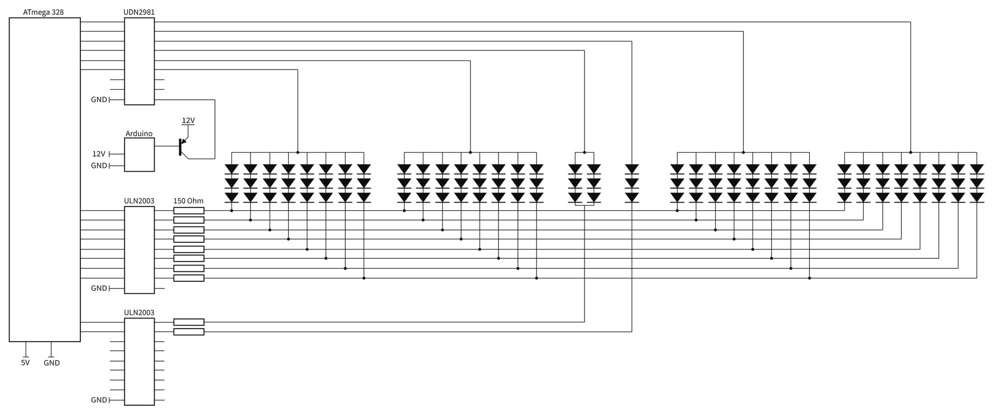

#3127744
So, ich habe mich jetzt nochmal mit dem Thema befasst und aus den
genannten Quellen und Hinweisen einen Schaltplan gebastelt - ja und nun
die Frage wo stecken die Fehler...;-)?
Ach und noch zur Info, die Leuchtkraft der LEDs soll übers Arduino
geregelt werden. Und der Transistor sollte der BC328 sein - wenn das
damit geht?
Gast #3127784
Die extra LEDs für den Doppelpunkt und die 3 anderen sollte man anders
anschließen. Zum einen gehen die beiden Gruppen zu 3 LEDs nicht
parallel, da bräuchte es einen zusätzlichen Vorwiderstand. Zum anderen
macht es wenig Sinn da an beiden Seite separate Treiber zu nehmen.  Die
Kathodenseite könnte man sonst auch direkt an GND legen und ggf. auch
der Widerstand bei den LEDs angepasst werden, weil sie ggf. länger
leuchten. Das würde den 2. ULN2003 sparen, es würde dann ULN2803
reichen. Wenn der µC so bleiben soll, muss das natürlich dem Programm
entsprechen - die jetzige Schaltung wird das eher nicht tun.
Die Ansteuerung des Transistors klappt so wohl auch noch nicht: das
Ausgangssignal vom Arduino wird vermutlich nicht bis 12 V hoch gehen,
und es fehlt der Vorwiderstand. Da könnte man z.B. einen Teil eines
ULN2003 (oder einen NPN Transistor und 2 Widerstände) vorschalten.
Gast #3127810
Die Blöcke aus 3 und 6 LEDs würde ich nicht als einzelne Stellen
steuern, sondern zusammen mit den 4 anderen als 8tes Segemtn (ULN2803
statt ULN2003).
Und 12V per PNP mit einem Arduino steuern zu wollen ergibt einen
kaputten Arduino. Ist auch überflüssig.
> die Leuchtkraft der LEDs soll übers Arduino geregelt werden.
Dann muss dein Programm sie nur einen Bruchteil der möglichen Zeit
einschalten und schoin erscheinen sie dunkler - ohne einen PNP
Transistor.
#3127824
Ohhh, danke für die Fehleranalyse.
Bezüglich der zwei Blöcke, da gebe ich euch Recht, die kann ich wirklich
als 8 Segment steuern, da ich die Punkte bei den Zahlen eh nicht
brauche...;-) Danke für den Tipp. Also kann der zweite IC weggelassen
werden und der andere wird durch einen ULN2803 ersetzt.
Bezüglich des Transistors - mein Gedanke dahinter war, dass die LEDs im
"schlimmsten" Fall 600mA bei 9V brauchen und da der Signal Ausgang beim
Arduino nur 40mA hat muss ich den Strom ja direkt vom Netzteil beziehen.
Und um diesen dann steuern zu können in der Helligkeit mit PWM dachte
ich halt an den Transistor, aber scheinbar liege ich da falsch...hmmm
was wäre denn die schlauste Variante den Strom für das Display mittels
Arduino zu steuern?

#3128140
Hey,
ja irgendwie hatte ich das fast befürchtet mit den Frequenzen - und das
Risiko dass es wirklich störend flackert ist einfach zu groß.
Aber was ist wenn man statt des Transistors einen MOSFET nimmt - der
regelt ja direkt die Spannung. Wäre nur noch die Frage wie man das
PWM-Signal vom Arduino stabilisieren/glätten kann. Eigentlich würde ja
da ein parallel angeschlossener Kondensator ausreichen, oder?
Und dann ist halt für mich die Frage, welchen MOSFET und welchen
Kondensator man dafür nimmt, dass das am Ende auch läuft?

Gast #3128198
Mit einer Steuerung der Helligkeit über die Spannung ginge, zumindest in
gewissen Grenzen. Der Stellbereich ist allerdings begrenzt auf etwa
1:10, denn irgendwann wird Spannung am Widerstand zu klein und damit
steigen die Unterschiede zwischen den Stellen und Segmenten.
Die Frage ob MOSFET oder normaler Transistor hat damit nichts zu tun,
die Spannungssteuerung ginge sogar eher besser mit einem NPN Transitor
als einem FET. Der Transistor könnte als Emitterfolger das verstärkte
und geglättete PWM Signal verstärken. Der Transistor müsste wegen der
Verlustleitung wohl etwas größer werden: Worst case müsste man mit etwa
3 V und 200 mA also 600 mW rechnen, was schon sehr grenzwertig für den
BC328 wäre.
Die logische Lösung wäre aber wirklich das Programm der Uhr anzupassen
oder neu zu schreiben. Dann hätte man auch mit den extra LEDs für die
Punkte frei Wahl, wie man sie anschließt. So eine Uhr ist eine eher
einfache Übung und recht gut zum lernen geeignet.
