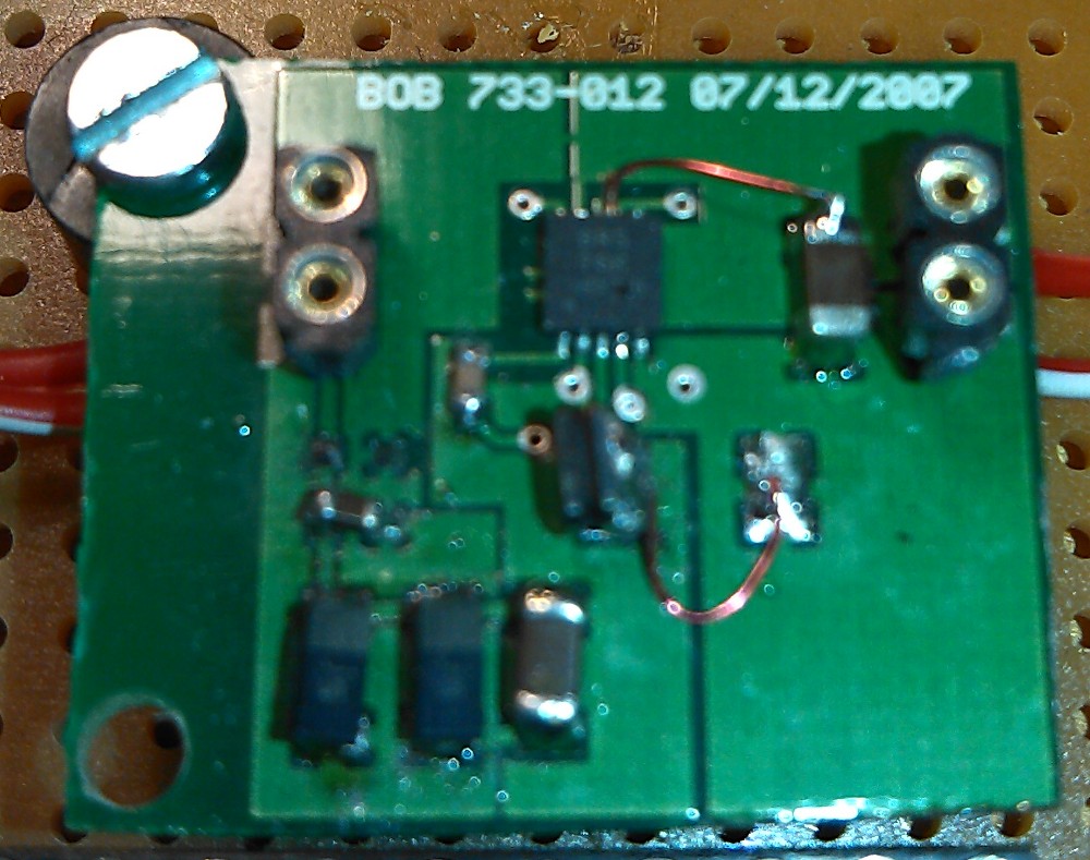

Die TPS6120x habe ich auch schon gelötet und benutzt, sind nicht
schlecht aber der "Wirkungsgrad" ist im unteren Bereich nur für low
power Anwendungen gedacht. Ich habe noch eine Frickelschaltung mit dem
TPS6120x die ich dir abgeben könnte.
