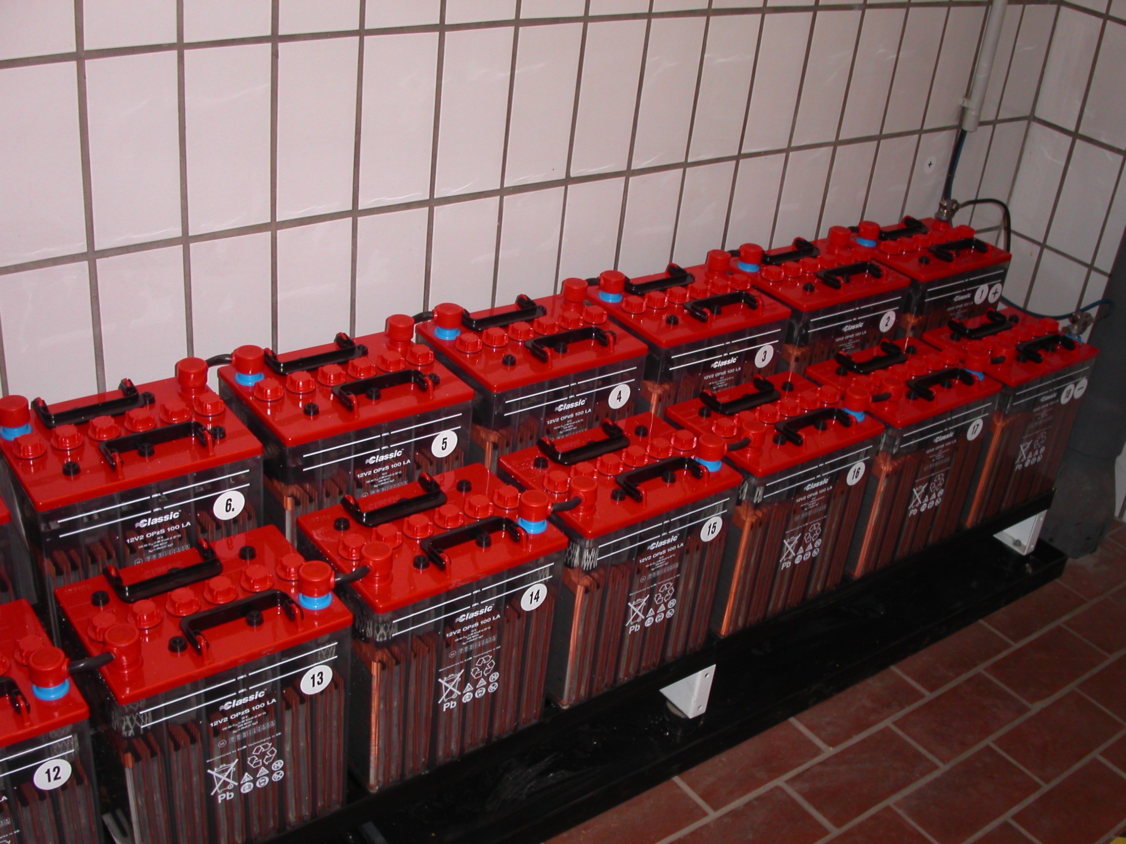

Düsendieb schrieb:> Wird dann in etwa so wie auf dem Foto aussehen.
Ist das unter den Batterien auf dem Foto eine Auffangwanne?
Gibts eigentlich für Batterieräume Vorschläge, wie man die gut und
sicher gestaltet die Räume? Der Raum dort ist gefliest.

Energiespeicher schrieb:> Ist das unter den Batterien auf dem Foto eine Auffangwanne?
Ja.
> Gibts eigentlich für Batterieräume Vorschläge, wie man die gut und> sicher gestaltet die Räume?
Nicht nur Vorschläge - es gibt knallharte Vorschriften. Siehe z. B.
Bauordnung (Brandschutz, Explosionsschutz, Grundwassergefährdung,
Lebensgefahr durch Ausgasung etc.).

Energiespeicher schrieb:> Ist das unter den Batterien auf dem Foto eine Auffangwanne?> Gibts eigentlich für Batterieräume Vorschläge, wie man die gut und> sicher gestaltet die Räume? Der Raum dort ist gefliest.
Ist schon aus den 70er Jahren.
Sollte auf jeden Fall gut belüftet sein.
Aber was soll der ganze Aufwand? Das Foto war eigendlich dazu gedacht,
Dich von diesem seltsamen Vorhaben abzubringen.
Die Akkus haben vieleich 500 bis 800 Ladezyklen dann sind die kaputt.
Frag dich mal was solch eine Menge Akkus kosten.
Dafür sind Dieselgeneratoren erfunden worden.
