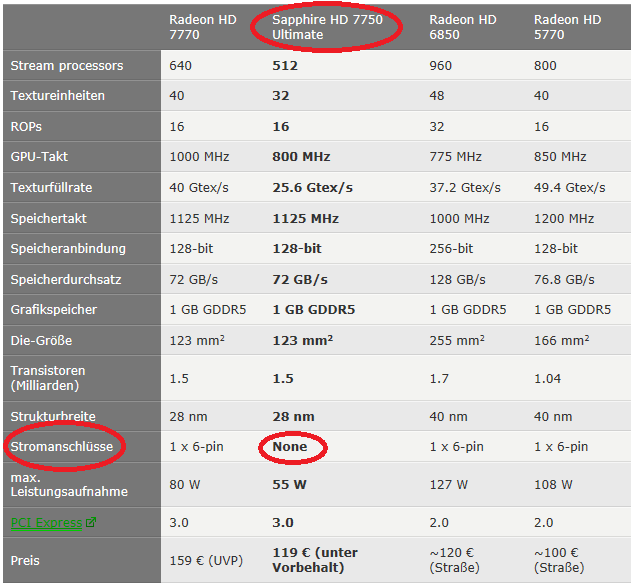

von ... (Gast)
Das ist in der tat interessant. Das Manual zeigt bei der
Installationsanleitung definitiv die Anschlüsse für die zusätzliche
Stromversorgung. (Ich habs angehängt -> Seite 7)
512 Streeamprozessoren und eine aktive Lüftung sagen mir auch irgendwie,
das da etwas mehr Leistung abgeführt werden muss. das kommt nicht
alleine aus dem MainBoard.
Allerdings gebe ich zu, dass ich auf keinem Foto im Internet Connectoren
für die Kabel sehe^^
Wasn das fürn unfug.
von Lukas T. (tapy)
Gleicher Gedanke bei mir, gleiches Manual, keine Anschlüsse zu sehen.
Edit:
Noch mal nachgelesen. 55 Watt. Der PCI kann was um die 100.
Keine weiteren Versorgungsanschlüsse!
Edit:
Und nochmal nachgeschaut. Die Grafikkarte hätte gerne PCI 3.0, dein
Mainboard (btw. nicht MA477T sondern M4A77T) hat PCI 2.0.
Ich denke, wir haben das Problem eingekreist.

von Magnus M. (magnetus) Benutzerseite
Die Karte hat keinen separaten Stromanschluss (siehe Anhang).
Quelle:
http://www.tomshardware.de/Sapphire-HD_7750-Ultimate,testberichte-240971-3.html
