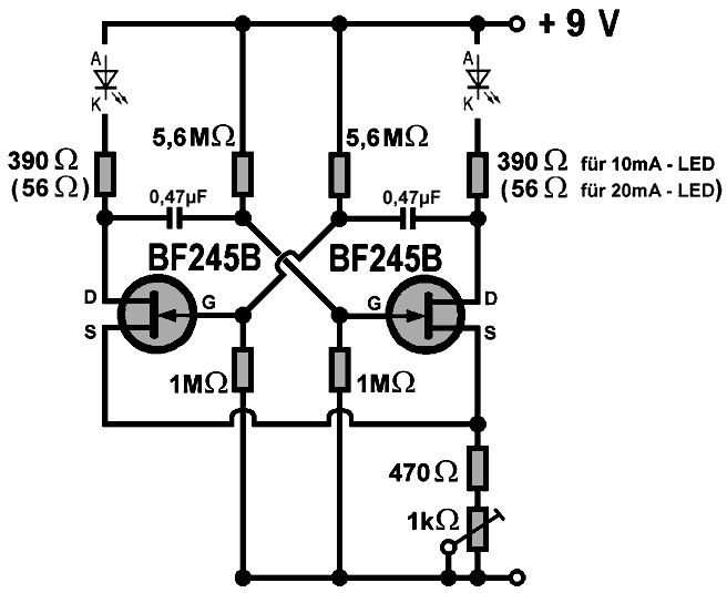

Es geht um ein klassischer Multivibrator mit 2 transistoren wie hier bei
wikipedia zu sehen ist:
http://commons.wikimedia.org/wiki/File:Transistor_Multivibrator.svg
Mein problem hierm das teil läuft erst ab 0,65v los.
Ich möchte aber das die schaltung bei 0,3v oder noch webniger läuft.
Mit Germanium AC Trasistoren geht das nicht, obwohl die ab 0,25v
basisspannung starten...die haben zu hohen leckstrom.
Jetzt dachte ich, man könnte doch J-Fets benutzen, hab ich auch getan
mit BF245c und MPF102...aber ich bekomme die Schaltung nicht zum laufen,
da schwingt einfach nichts:-(
Hat jemand einen schaltplan den er schon mal nachgebaut hat?

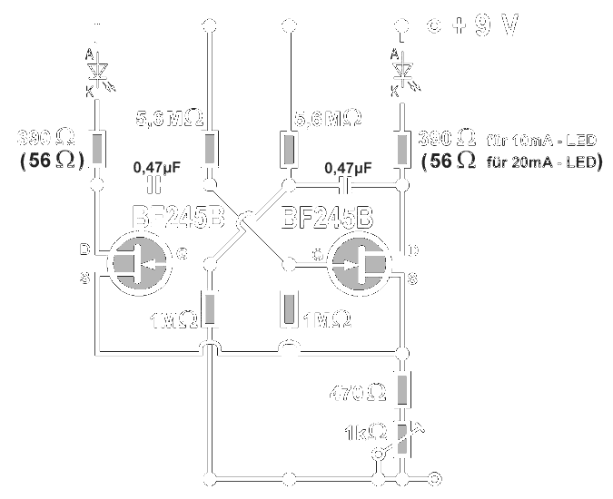

Ich habe zwar auch einen im netz gefunden, aber der tut nicht (Bild)!?
Kann mir jemand sagen warum diese Schaltung nicht schwingt?
EDIT: Neues Bild, das erste ist schlecht zum ansehen.
Die Cutoff-Voltage des BF245 liegt zwischen -0,25V und -8V. Da wird es
bei nur 0,3V Versorgungsspannung schwierig bis unnmöglich, den FET zum
Sperren zu bringen. Mit dem BF245A könnte das Vorhaben noch am ehesten
klappen, mit dem BF245C garantiert nicht.
Auch beim MPF102 ist die Cutoff-Voltage mit bis zu -8V angegeben.

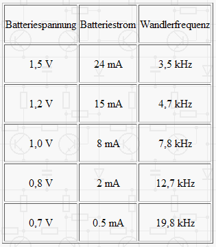

lowpower schrieb:> Siehe Beitrag von Dirk Beilker.>> http://www.b-kainka.de/bastel36.htm
Diese Schaltungen und die Joule-Thief's hab ich schon alle durch...da
geht unter 0,7v eh nichts...ist ja auch ein transistor drin, der unter
0,6V stumm bleibt:-(
