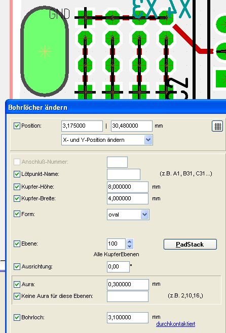

Geht auch nachträglich in der PCB-Ansicht:
- Bauteil(e) mit Rechtsklick auswählen
- Häkchen von "Bauteileimmer komplett markieren" entfernen
- alle zu ändernden Pads mit gedrückter Strg-Taste markieren
- rechtsklick -> Eigenschaften ändern/ oder "ä"-Taste
- Padform und -maße, Bohrung änden
- OK klicken
Wenn man fertig ist, das Häkchen von "Bauteile immer komplett markieren"
wieder rein

Du kannst die Option "Bauteile immer komplett markieren" auch gesetzt
lassen und alle Bauteile, deren Lötpads geändert werden sollen, mit
gedrückter STRG-Taste markieren.
Danach "ä" drücken, im darauf folgenden Dialog oben "Einzelne Dialoge
pro Elementart" selektieren und dann "Lötpunkte" anhaken.
"OK" und Du kommst zum "Lötpunkte ändern"-Dialog.
--jmp

Das funktioniert aber nur, wenn alle Bauteile die selben Pads haben. Ist
z.B. ein SMD gemischt mit einem MTH gibts Chaos
Gast #3125570

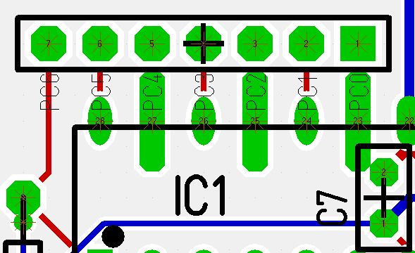

Habe es extra mit einzenlner Markierung beschrieben, da viele Bauteile
in der
Target-Bibliothek ein anders getaltetes Pin1-Pad haben, meist
rechteckig/ quadratisch (was ich sehr sinnvoll finde), und die Platine
sich so leichter bestücken läßt.
Aber viele Wege führen nach Rom, und alle BT gemeinsam markiert geht
schneller.
