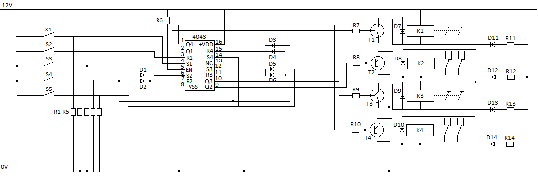

von Maik (Gast)
Hallo zusammen!!!

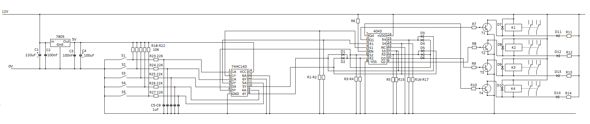

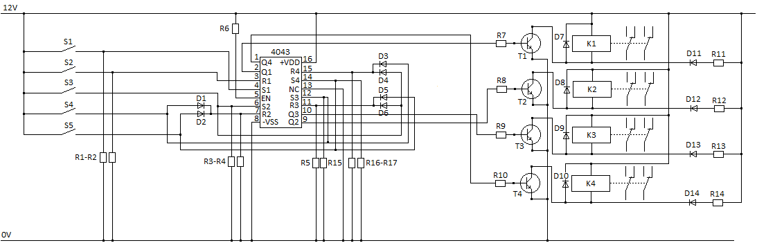

Ich habe mal im Anhang ein kleine Schaltung gemalt! Nun wollte ich mal
wissen ob as so in etwa funktioniert.
Hier die Werte Dazu:
R1-R5    5K
R6       1K
R7-R10   3,3K
R11-R14  580
D1-D10   1N4148
D11-D14  LED Grün 3mm
T1-T4    BC547B
K1-K4    Finder 30.22.7 12V  Spule 720Ohm 16mA
kleine Erklärung zur Schaltung:
S1&S2 soll K1 EIN/AUS schalten mit LED anzeige
S3 soll K2 Einschalten und K3&K4 ausschalten
S4 soll K3 Einschalten und K2&K4 ausschalten
S5 soll K4 Einschalten und K2&K3 ausschalten
könnte das in etwa so funktionieren?
von Falk B. (falk)
@Maik (Gast)
Im wesentlichen ja.
Bist du auch Pollin Fan? Bauteilwerte gehören in den Schaltplan.
Passt.
Kleiner Fehler. Die Pull-Down Widerstände müssen and die IC-Eingänge,
nicht an die Schalter. Also R3-R5 mit Pull-Down ergänzen.
von Maik (Gast)
Danke erstmal für die schnelle Antwort.
Habs gleich mal ergänzt bzw. erweitert.
R3-R5 wie gehabt mit 5K und dazugekommen ist R15-R17 mit ebenfalls 5K
noch eine kleine Frage! Die Transistoren und die Vorwiderstände passen
auch so oder?
und noch eine! Ob die Taster mit auf der Platine sind oder ob die 10m
entfernt sind spielt keine Rolle oder?
Nein bin kein Pollin Fan.Fürs nächste werd ich es mir merken :)
von Falk B. (falk)
@ Maik (Gast)
Gibt es nicht. Entweder 4k7 oder 5k1, siehe E-Reihe. Aber das ist
nebensächlich.
>auch so oder?
Naja, 3k3 an 12V macht ~4mA, da schnauft dein 4043, denn der bringt kaum
mehr als 1-2mA bei 12V. Für ein 16mA Relais braucht man keine 4mA
Basisstrom, da reichen 100-200uA, macht 56k Basiswiderstand bei einer
Stromverstärkung von 80. Oder nimm gleich MOSFETs ala BS170, die
brauchen weder einen Gatewiderstand noch Gatestrom.
Oder. Dort muss man filtern, sonst holt man sich Störungen rein. Ein
RC-Filter sollte es schon sein.
http://www.mikrocontroller.net/articles/Entprellung#Einfacher_Taster
Auch wenn deine RS-Flop Flip Schaltung keine Entprellung braucht.
von Maik (Gast)
Habe mal die Schaltung erweitert mit den Entprellten Tastern.
Aber was mir noch aufgefallen ist.Der IC 4043 arbeitet doch jetzt mit
12VDC.kommt der mit den 5V eingängen überhaupt klar oder müsste ich den
dann auch mit 5V betreiben und zusätzlich noch 5V Relais nehmen?
von Falk B. (falk)
@ Maik (Gast)
Nimm doch einfach einen passenden 40xx Baustein und betreibe den auch
mit 12V. Z.B. CD40106, steht direkt im Artikel ;-)
Durch den aktiven Treiber (IC-Namen fehlen!) können R1, R2, R15 und R17
entfallen.

von Maik (Gast)

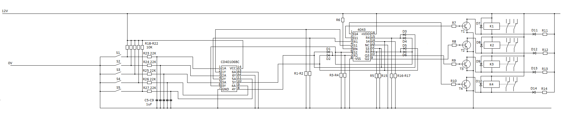

Habs jetzt nochmal umgeändert! Den 74HC raus dafür ein CD40106 rein
(Belegung ist ja gleich) Die Sache mit den 5V raus.  Wie meinst du das
mit den Widerständen entfallen?
Also könnte ich ja an dem Ausgang vom CD4043 mir die Widerstände und den
BC547 sparen und mache da direkt solche BS170 ran ohne Widerstand?
von Falk B. (falk)
@ Maik (Gast)
> Wie meinst du das
sie entafllen, raus damit.
Ja.
von Maik (Gast)

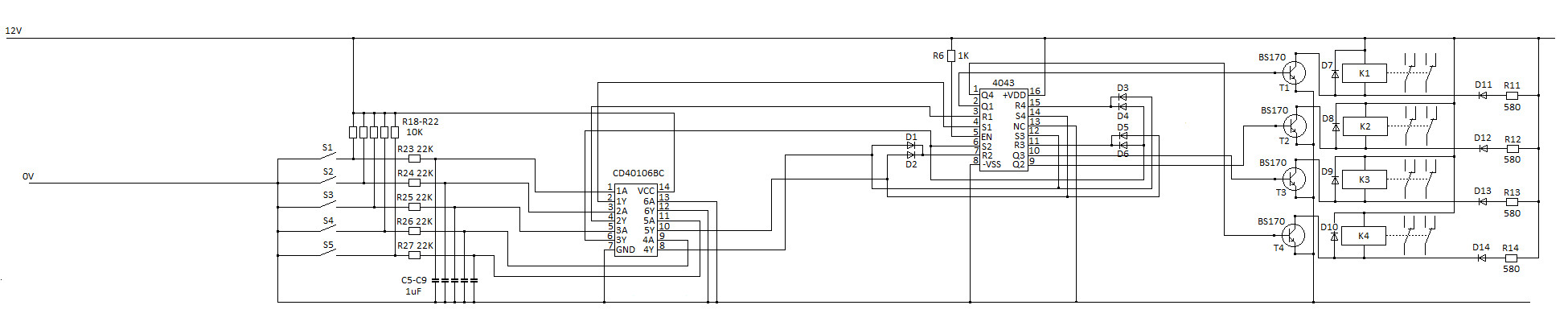

Im Anhang die aktuelle Zeichnung.So müsste es funktionieren!
von Maik (Gast)
Achso habe ich gerade gelesen das man den CD4010 nicht mehr nehmen soll
anstatt soll man den CD4050 benutzen.Was haltet ihr davon
von Helmut L. (helmi1)
Noe, du hast zuviel Widerstaende entsorgt. Die hinter den Dioden muessen
bleiben, nur die vor den Dioden nicht.
von Falk B. (falk)
@ Maik (Gast)
Nö. Niemand schrieb, dass R4, R5 und R16 entfallen können. Die brauchst
du.
Und das Zeichen für T1-T4 ist FALSCH, das ist KEIN MOSFET ala BS170!
Beitrag "Re: RS-Flip Flop"
Jürgen hat Recht, das Problem ist mit vier bistabilen Relais mit je zwei
Spulen einfacher und robuster gelöst. Die brauchen keine Entprellung und
Entstörung der Taster.
von Maik (Gast)

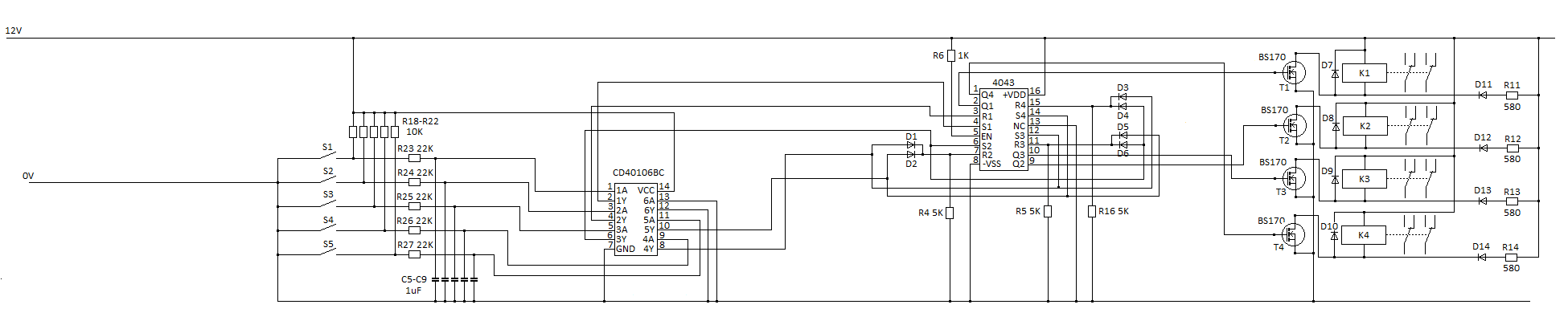

Gut Widerstände R4,R5 und R16 wieder reingemacht.Schaltbild BS170
geändert.
müsste so gehen. Hoffe ich :)
Allerdings ist dein Plan zeichnentechnisch eine Katastrophe.
Den 40106 kann man auch in aufgeloester Darstellung zeichnen und beim
4043 sollte man die Pine nicht so zeichnen wie sie im Gehauese
angeordnet sind sondern nach logischen Gesichtpunkten.
von geprellter (Gast)
1 µF zum Tastenentprellen ist doch ein Witz oder?
von Maik (Gast)
geprellter (Gast)
Was schlägst du vor?
von Preller (Gast)
50pF sollten reichen
Quatschkopf!
von Hoppla! (Gast)
Helmut Lenzen schrieb:
> Quatschkopf!
Begründung?
Hoppla! schrieb:
> Begründung?
Ganz einfach:
32KOhm  (10K + 22K) * 50pF = 1.6us
Das ist die Zeit mit der man das Prellen unterdruecken kann, leider
prellt ein Taster laenger als 1.6us also muss diese Zeit wesentlich
laenger gemacht werden. So rund 10..50ms. Das ergibt dann rund 1.5uF.
Also liegt Maik mit seinen 1uF da genau richtig.
von Maik (Gast)
Danke :))

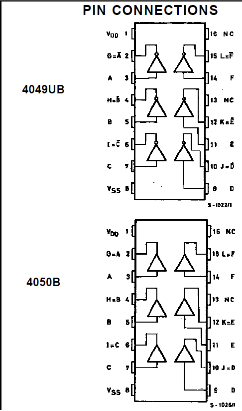

Habe anstatt dem CD40106 einen HCF4050 verbaut.Nun merkte ich das an dem
HCF an den Ausgängen immer Spannung anliegt außer ich drücke den
Taster.Nun meine Frage soll ich anstatt den HCF4050 einen HCF4049
verbauen der mein Signal nochmal Niegiert oder soll ich die Taster von
12V schalten anstatt von 0V?

Die sind nicht pinkompatibel und vor allem ist der HCF4050 kein
Schmittrigger

Laut Datenblatt ist die Pinbelegung exakt die gleiche

Gestern war schon spät :( Von der logischen Funktion entspricht der
HCF4049 dem CD40106 weil beide negieren. Weis auch nicht, was ich
gestern geschielt habe. Der CD40106 ist weder mit CD4050 noch mit CD4049
pinkompatibel. Dachte deshalb an einen Aufbaufehler. Die Funktion, die
du mit dem HCF4050 beobachtet hast war aber richtig, weil der HCF4050 ja
nicht invertiert. Der HCF4049 sollte zumindest für die richtige Logik
nach Schaltbild sorgen. Versuch aber unbedingt einen Schmitttrigger zu
kriegen. Soweit zu meinem vermurksten Post gestern.
