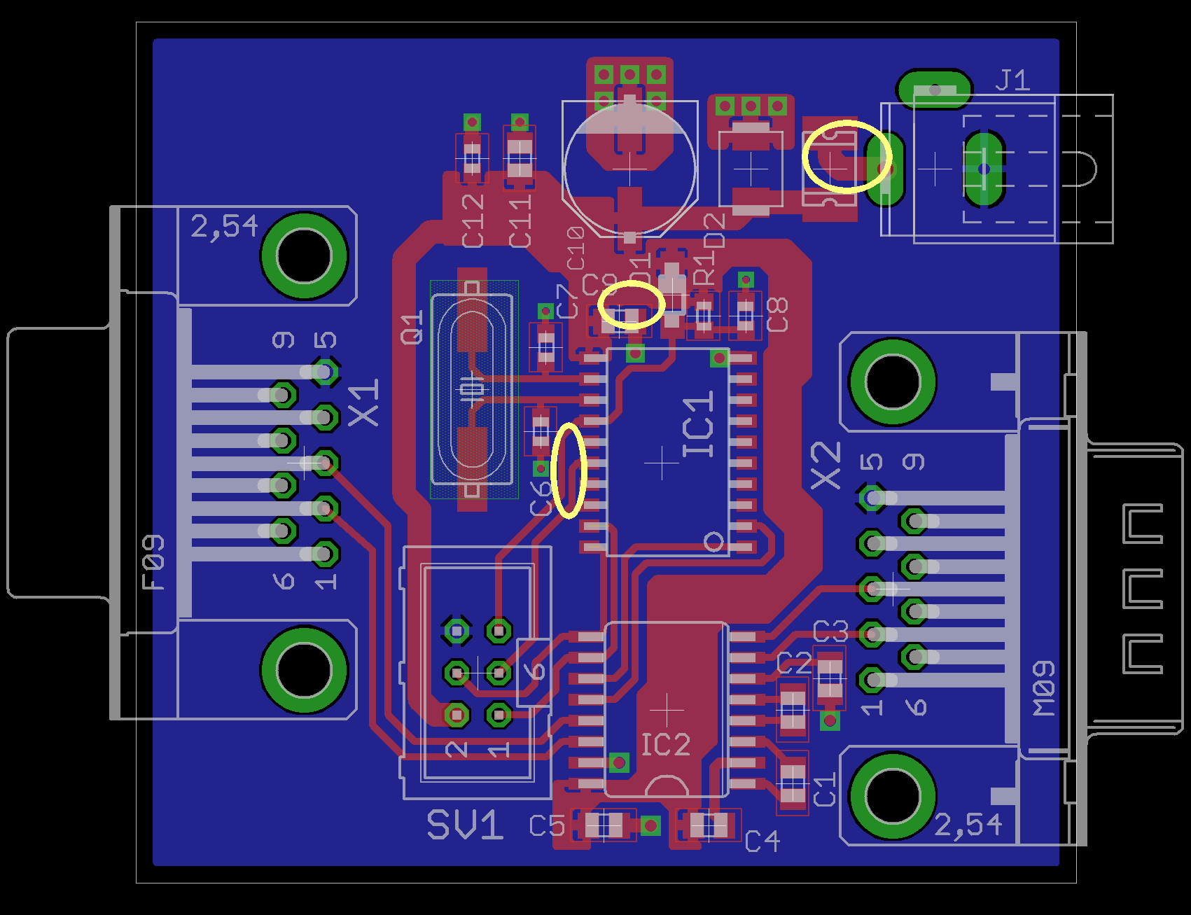

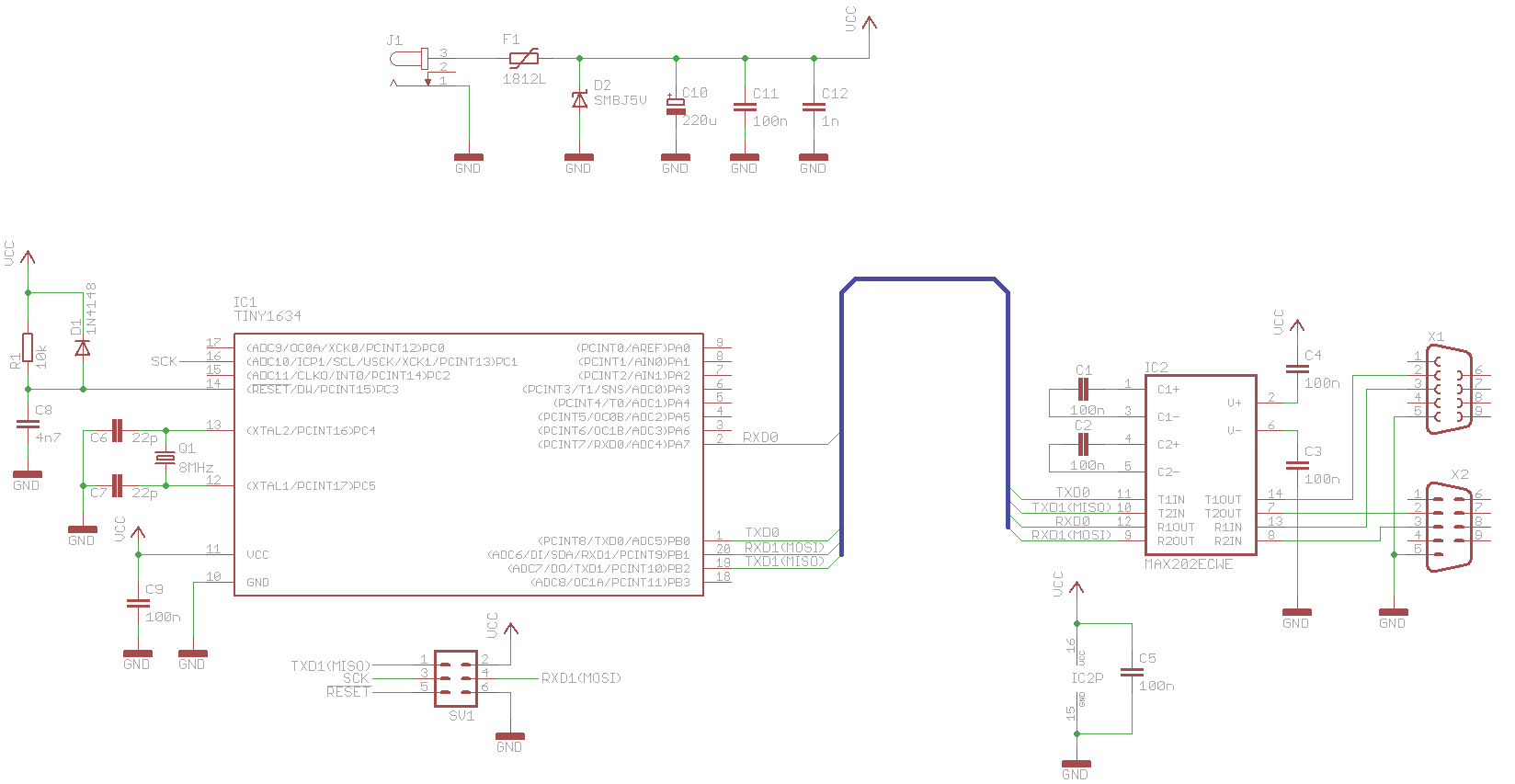

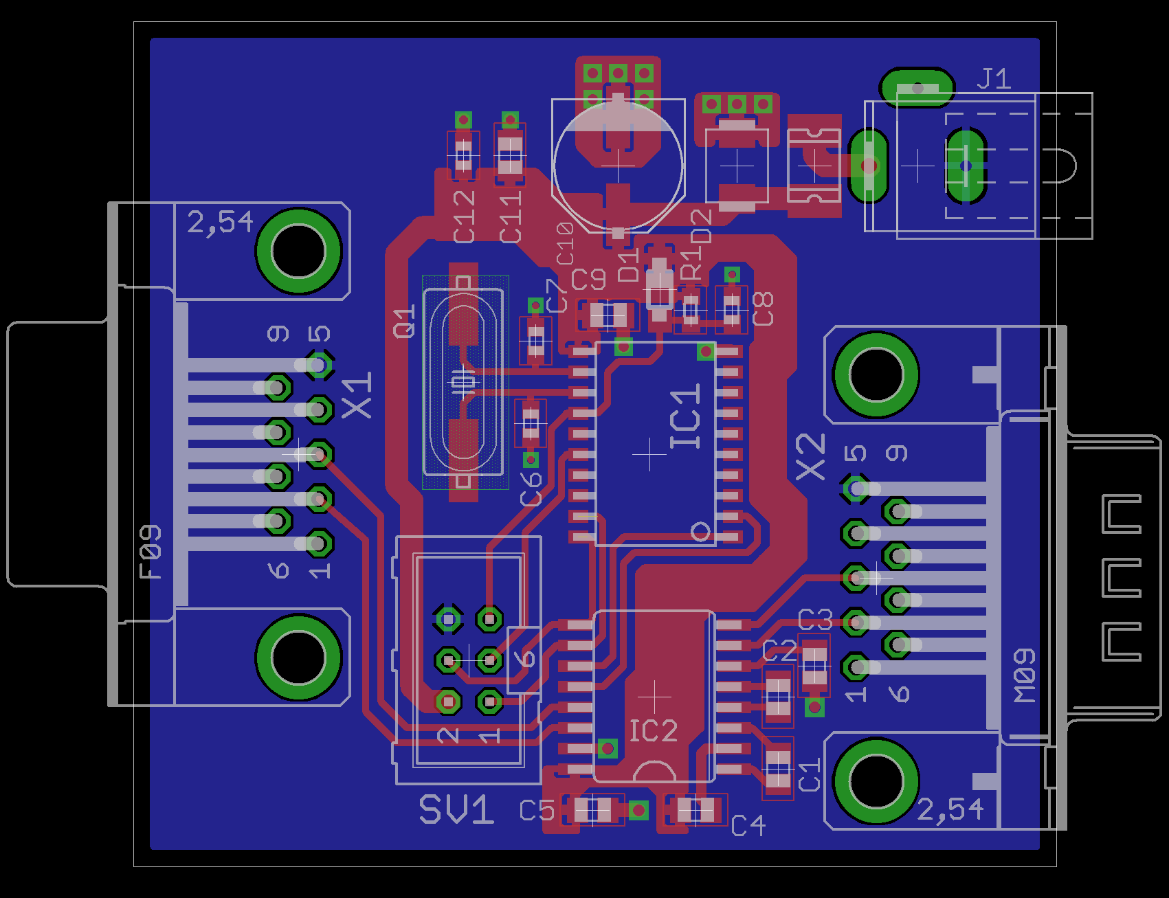

Hallo zasammen,
leider ist das alles doch etwas überdimensioniert für das was ich
brauche. Also hab' ich mich kurzerhand entschlossen doch lieber schnell
ein eigenes Board zu machen. Wäre vieleicht jemand so nett, einmal über
die Schaltung und layout drüberzuschauen und Kritik zu üben, bevor ich's
bestelle? Ich bin da jetzt nicht so der Vollprofi.
Vielen Dank!

V. Baumann schrieb:
> Wäre vieleicht jemand so nett, einmal über die Schaltung und layout
> drüberzuschauen und Kritik zu üben, bevor ich's bestelle?
Schaltplan sieht gut aus.
Im Layout fallen schon in der Vorschau die fehlenden Befestigungslöcher
für die Platine auf.
Hast du an ein Gehäuse gedacht?
Ansonsten habe ich dir ein paar Stellen markiert. Allgemein würde ich
den Mindestabstand viel größer wählen.

Alexander Schmidt schrieb:
Hi und danke!
Die Platine kommt in ein kleines Aluprofil-Gehäuse und wird zwischen
Front- und Rückplatte von den beiden D-Sub Steckverbindern gehalten, die
dort verschraubt sind.
Die Abstände werde ich etwas größer machen.
