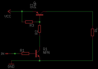

Guten tag,
Ich habe eine frage und zwar gibt es ja überwiegend Boards mut
Mikrocontrollern auf die man über USB mit strom versorgen kann. Diese
haben aber meistens nur einen ausgang von maximal 5v an jdem pin. Gibt
es mikrocontroler die mehr als 5 Volt ausgeben? wenn nein gibt es
eventuell eine andere Lösung um auf mehr spannung zu kommen ohne auf
relais zurückkommen zu müssen? Danke für antworten ;)
lg

Das nicht, aber du würdest die Antwort sowieso nicht begreifen, wenn du
derartige Fragen stellst, aber Bitte:
Transistor, Treiber, Pegelwandler um nur mal die einfachsten Lösungen zu
nennen.
nein.
> wenn nein gibt es
z.B. mit zwei Transistoren wie im Bild gezeigt (Prinzipschaltung). RL
ist dabei Dein Verbraucher, Vcc die Versorgungsspannung des Verbrauchers
(die problemlos deutlich höher als die des Controllers sein kann), und
IN ist der Eingang für das Steuersignal.
Bleibt die Frage: woher bekommst Du die Versorgungsspannung für den zu
schaltenden Verbraucher. In der Regel kannst Du den ohnehin nicht vom
USB betreiben, daher nimm ein passendes Netzteil dafür. Mit dem kannst
Du dann auch gleich den Rest der Schaltung versorgen.
