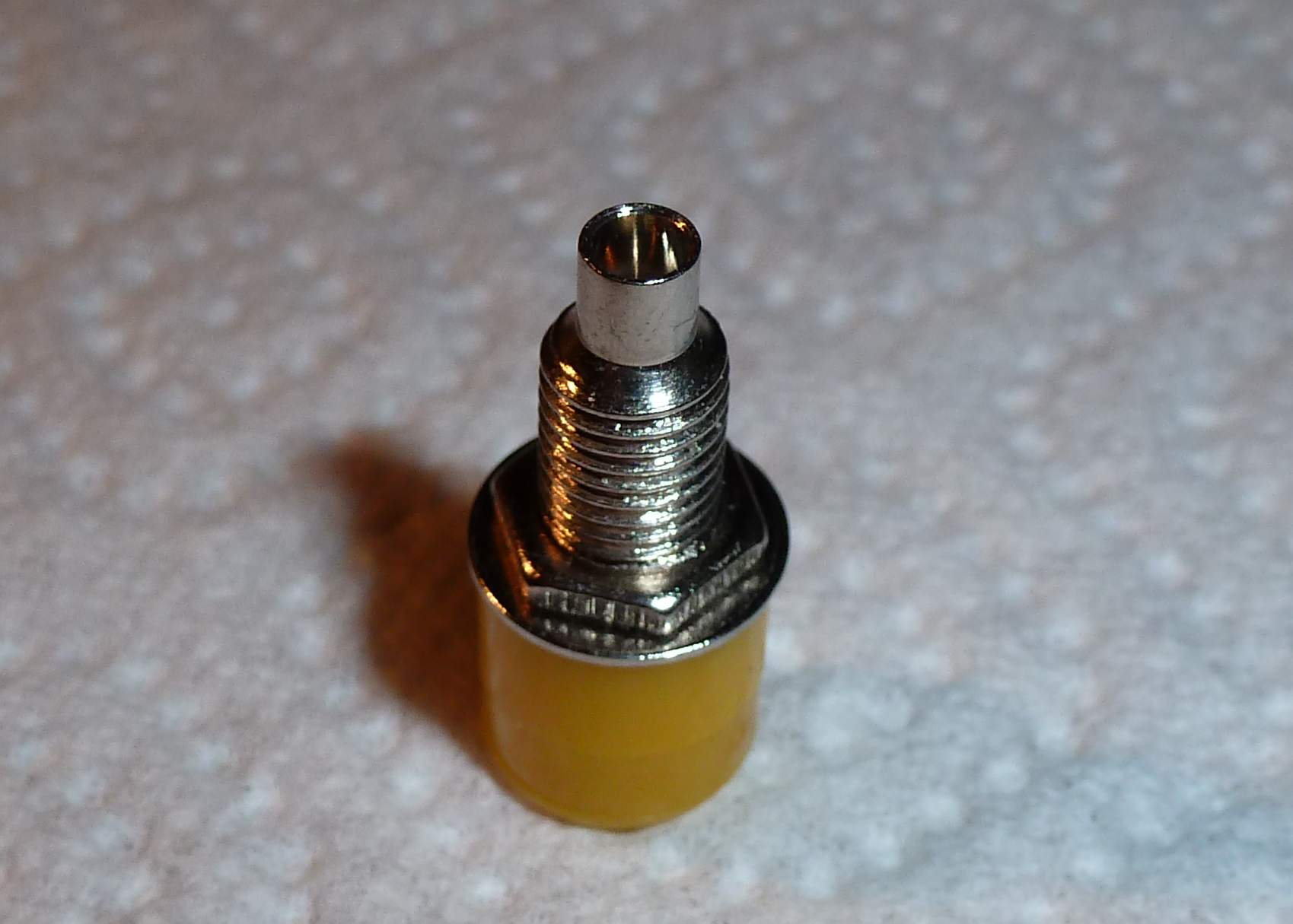

lötanschluss bananenbuchse
Gast #3127045
Kaefer schrieb:
> st dieses hohle Ende ein
> Lötanschluss oder Teil einer Steck- oder Crimpverbindung.
Wenn du das Kabel reinlötest wirst du Probleme bekommen wenn du einen
Stecker ganz hineinsteckst
Also entweder am Rand anlöten (Öse bilden) bzw. einfach einen Kabelschuh
mit dem richtigen Durchmesser verwenden.
Gast #3127054
Schau mal von hinten in den Anschluss:
-> schaust vorne wieder raus: nicht löten
-> eigenständige Bohrung: Draht rein, Zinn ran, ordentlichen Lötkolben
und abfahrt
Crimpen kann man das nicht, das reißt sofort ab.
#3127057
mikrocontroller p_73 schrieb:
> Kaefer schrieb:
>> Ist dieses hohle Ende ein Lötanschluss oder Teil einer Steck- oder
>> Crimpverbindung?
> Stecker ganz hineinsteckst.
Ich kenne nur Buchsen, an denen der Lötkelch zur Buchse hin geschlossen
ist.
Es hat sich übrigens als vorteilhaft herausgestellt, wenn man die
Vernickelung an der Lötstelle mit einer Feile oder Schleifpapier
entfernt.
Die Benetzung mit Lötzinn erfolgt dann erheblich schneller und damit
verringert sich die Gefahr, den Buchsenkopf thermisch zu verformen.
Gast #3127063
Mit hohl meinte ich nicht durchgehend hohl, sondern eine ca. 2-3mm
Vertiefung und am Ende spitzkegelig konkav. Habe leider kein Bild
hinbekommen, wo das ansatzweise erkennbar ist.
#3127184
HildeK schrieb:
> Entferne die Plastikteile vor dem Löten - dann kann nichts passieren.
Bei den Standardbuchsen wie oben abgebildet habe ich typisch mit einem
passenden Bohrer per Hand das Lötloch aufgerieben und dann verzinnt.
Dann ist es normalerweise kein Problem, in wenigen Sekunden dort einen
Draht reinzulöten. Wenn ich mehrere Buchsen einbauen musste, habe ich
das Verzinnen vorm Einbau und ohne Plastikteile gemacht.
Gruss
Harald
#3127716
Ist das eine Buchse von CSD? Ich hab da welche bestellt die genau so
aussehen, waren in Gelb besonders billig.
Ich hab da ganz normal den abisolierten Draht hinten reingesteckt und
dann das Loch mit Lötzinn gefüllt. Dabei hat sich an den Plastikteilen
vorne nichts verformt und ich musste auch vorher nix anbohren oder
aufrauhen damit das Lötzinn sich ordentlich mit der Buchse verbunden
hat.
Gast #3128519
das plastikteil kann man vorher nach vorn abschrauben.
ist genauso per gewinde drauf wie hinten die gegenmutter.
nun ist nur noch metall da und man kann in ruhe rumschmurgeln..
zum löten dann ein taugliches flussmittel verwenden, dann brauchts
vorher auch keine mechanische bearbeitung.
Gast #3128522
Was hindert einen dran, die Kunststoffteile vorm Löten abzuschrauben.
Dann kann denen überhaupt nichts passieren ;-)
Gast #3129621
kann sein. Oder von Pollin. Ich habe die schon eine Weile herumliegen.
Man kann aber, wie schon hier erwähnt, das Plastik komplett abschrauben.
Insofern sollte es kein Problem mit Verformung geben.
