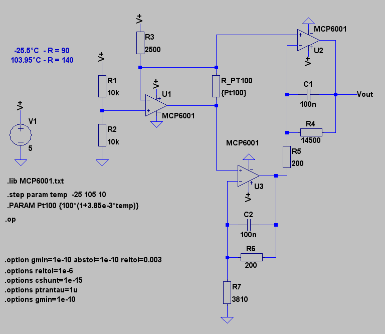

Moin,
nachdem ich diesen Beitrag gelesen habe, -->
Beitrag "MCP6001 - LTSpice Model hinzufügen" funktioniert das Model (von
Microchip) des MCP6001 in meiner LTSpice (V4.18t) Simulation, nachdem
ich einige der Parameter-Option von Helmut und Jens gesetzt habe....
(Screenshot / File)
Nur die gefühlte Simulationszeit, bei einer Step-Weite von 10 für die
Temperatur, beträgt 10min... hat jemand einen Tip, wie ich der Sache
etwas "Feuer" machen kann?
Schaltung ist auch aus dem Forum und ist ein PT100 Messverstärker.
Gast #3128300
Du solltest auf jeden Fall für den Widerstand eine eigene Temperatur
verwenden. Das hilft zwar nicht bei der Geschwindigkeit, aber ich denke,
dass du den Temperaturgang der OPV nicht in deiner Simulation
inkludiert haben möchtest.
z.b.
.step param tpt100  -25 105 10
.func rpt(r0,ta)=r0*(1+3.85e-3*ta)
Und im R
R=rpt(100,tpt100)
Dauerte bei mir (Pentium-M 1,8GHz) auch 12 min.

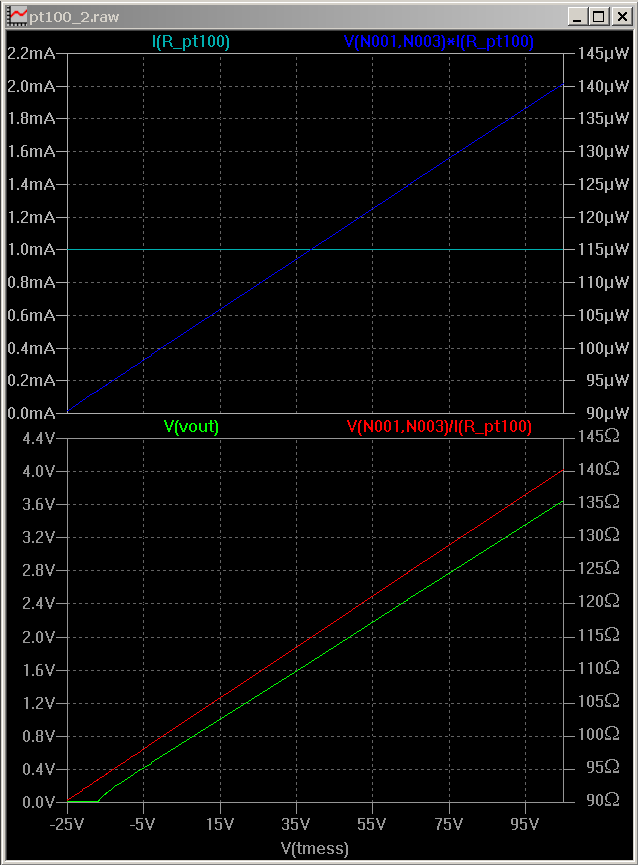

Gast #3130942
@grugru
Endlich Zeit gehabt, mir das ganze in Ruhe anzuschauen.... coole Idee,
die Pulsequelle zusammen mit der Formel für die Transient Analyse zu
verwenden.
Aber "Spaß" bei der Simulation ist was anderes...
