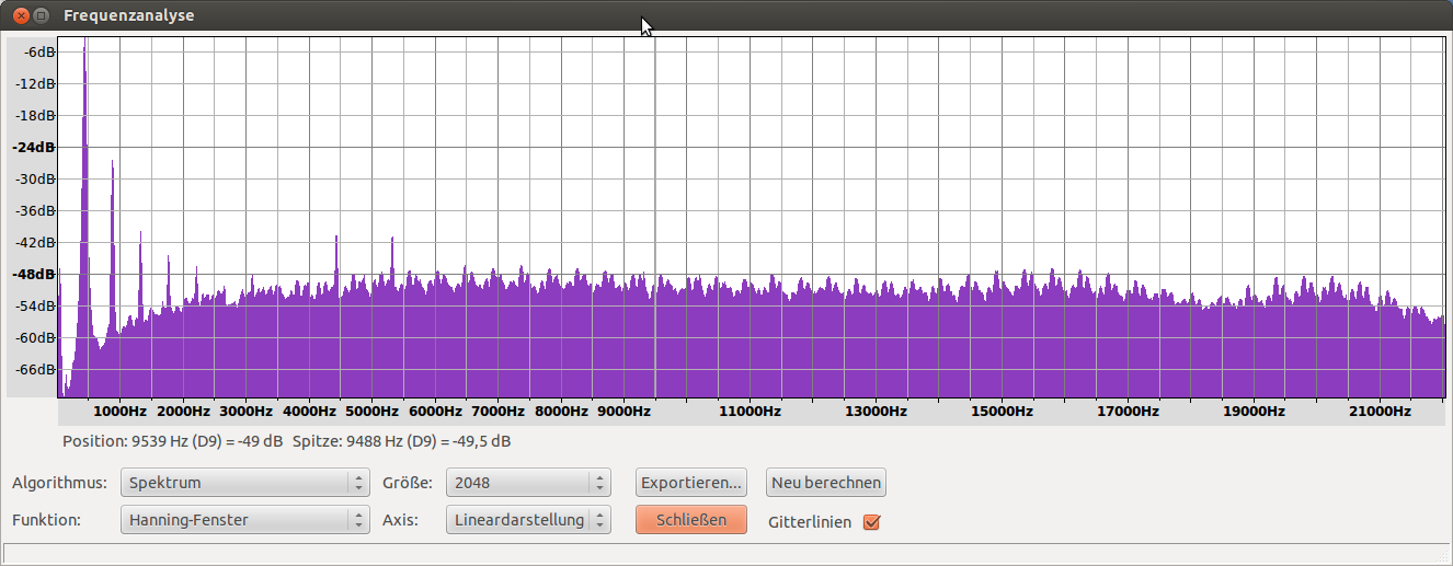

Den Sinus habe ich mit dem Mikrofon aufgenommen. Deshalb die
tieffrequenten Schwingungen ( die man aber nicht hört )
Man sieht die für einen Sigma-Delta Wandler typische Verlagerung des
Rauschens zu hohen Freunzen.
Die harmonischen im unteren Frequenzbereich hätte ich in dieser Stärke
nicht erwartet. Das könnte aber mit der geringen Auflösung des Sinus ( 8
Bit ) zusammenhängen.

>Ein Sigma-Delta ADC mit weniger als 50dB SNR - Genial.
Das SNR des DAC hängt vom Glättungsfilter ab. Dieser besteht momentan
aus einem RC-Glied ( 470 Ohm, 100nF ). Durch einen zweiten
nachgeschaltetn RC-Tiefpass ( 4700Ohm, 10nF ) sollte sich das SNR
deutlich verbessern.
