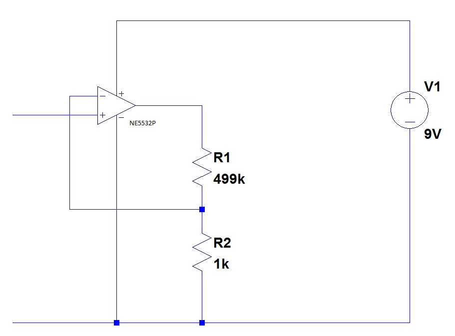

Ich studiere zur Zeit Elektrotechnik und habe mich zuletzt im Studium
mit Operationsverstärkern beschäftigt. In der Theorie kann ich diese nun
berechnen und mit ihnen umgehen. In der Praxis jedoch leider nicht :D
Ich habe mir also einen OP (NE5532P) gekauft und wollte mit zwei
Widerständen einen simplen U/U Verstärker aufbauen.
Mein Ziel ist es, die Spannung einer IR Photodiode zu verstärken. Daher
dachte ich mir brauche ich auch keine Symmetrische Betriebsspannung für
meinen OP.
Ich betreibe ihn also mit einer 9V Batterie.
Ich möchte nun einen Verstärkungsfaktor von 500 haben, da die Photodiode
mir beleuchtet etwa 10mV liefert und ich als Ausgangsspannung gerne 5V
hätte. Ich wähle also für R1 499kOhm und für R2 1kOhm.
Nun habe ich das Problem, dass auch ohne das überhaupt eine
Eingangsspannung anliegt (Es liegt nicht daran, dass die Photodiode
irgendwelches Fremdlicht empfängt, ich habe sie auch komplett entfernt),
ich eine Ausgangsspannung von 8,4 V erhalte. Ich frage mich nun
verzweifelt warum?
So bringt mir das ganze natürlich nichts...
Ich muss dazu sagen, dass es das erste Mal ist, dass ich mich abseits
der Theorie mit einem OP beschäftige. Leider kommt das praktische
innerhalb meines Studiums sehr kurz.
Liebe Grüße,
Mathias
#3128320
Du hast 2 Probleme:
1. Wenn der + Eingang offen ist, entsteht dort eine (unkontrollierte)
Spannung (der Biasstrom muss ja irgenwo hinfließen).
Du brauchst also einen Widerstand nach GND.
2. Der gewählte Verstärker ist kein Rail-to-Rail-Typ. Die
Eingangsspannung muss 2..3V Abstand von den Versorgungsspannungen haben
(Common-mode input-voltage range).
Du brauchst also 2 Versorgungsspannungen oder eine R2R-OpAmp, z.B. einen
TS912.
Gruß Dietrich
Moderator #3128374
Sicher hast du noch eine zweite 9V-Batterie herumliegen. Damit kannst du
die Schaltung wie im Anhang gezeigt versorgen, und du kommst weder mit
der Eingangs- noch mit der Ausgangsspannung in die Nähe der Versorgungs-
spannungsgrenzen. Die Eingangsspannung bewegt sich also innerhalb des
"Common-Mode Input-Voltage Range" und die Ausgangsspannung innerhalb des
"Maximum Peak-to-Peak Output-Voltage Swing" (diese Begriffe findest du
im Datenblatt).
Du wirst jetzt aber feststellen, dass der Opamp noch weitere Probleme
mit sich bringt: Die tatsächliche Ausgangsspannung weicht unabhängig von
der Eingangsspannung immer um einen konstanten Betrag vom theoretischen
Wert ab. In der Simulation ist sie etwa 250mV zu hoch. Die Ursache dafür
liegt in der "Input Offset Voltage" (beim NE5532 typisch 0,5mV), die
sich zur Eingangsspannung addiert und daher ebenso um den Faktor 500
verstärkt wird. Diese Offsetspannung kann positiv oder negativ sein.
OP #3128428
Vielen Dank für eure Hilfe.
Es liegt anscheinend wirklich daran, dass er kein R2R OP ist. Diesen
Begriff habe ich gerade leider das erste Mal gehört, worüber ich mich
gerade wieder ärgere, warum so etwas in der Vorlesung nicht mal erwähnt
wird... Naja auf jeden Fall weiß ich jetzt, dass es da Unterschiede gibt
und das dank euch! :)
Mit Symmetrischer Betriebsspannung bin ich im Leerlauf nun weit genug
von der Betriebsspannung entfernt und es funktioniert wie gewollt. Nur
dass ich eben eigentlich keine 2 Spannungsquellen für den Betrieb wollte
- aber nun gut da muss ich mir wohl nochmal einen anderen OP kaufen.
Dankeschön! :)

Moderator #3128988
Verstärker für Fotodetektoren werden meist als Transimpedanzverstärker
(TIA) ausgeführt, d.h. der Fotostrom wird in eine proportionale Spannung
umgesetzt:
  http://de.wikipedia.org/wiki/Transimpedanzverst%C3%A4rker
Bei diesem Verfahren kann die Spannung am Fotodetektor konstant gehalten
werden, weswegen sich dessen interne Kapazität weniger störend bemerkbar
macht, was wiederum die Grenzfrequenz der Schaltung deutlich erhöht.
Für erste Versuche kanns du deinen NE5532 nehmen und ihn an einer
9V-Batterie betreiben. Um das Problem der eingeschränkten Eingangs- und
Ausgangsspannungsbereiche zu umgehen und dem Fototransistor eine
positive Vorspannung zu geben, legst du den nichtinvertierenden Eingang
des Opamp nicht auf Masse (0V), sondern auf 2-3V, die du leicht mit
einem Spannungsteiler erzeugen kannst. Der Ruhepegel des Ausgangssignals
liegt dann ebenfalls bei diesen 2-3V. Die in der Schaltung im Wikipedia
gezeigte Stromquelle am Eingang ersetzt du durch den Fototransistor, und
zwar so, dass sein Emitter auf Masse liegt.
Damit kannst du für's erste mal etwas herumexperimentieren :)

Praktisch ist, dass im Buch mit vielen "Variablen" gearbeitet wird, die
man auch hin und wieder in den Datenblättern findet.
Ich habe dir eine persönliche Nachricht zukommen lassen, in der ein paar
PDFs bezüglich OPs enthalten sind. Ich will das vorerst nicht hier
veröffentlichen, da ich nicht genau weiß, woher ich diese PDFs habe und
wie das Datenschutzrechtlich aussieht.
